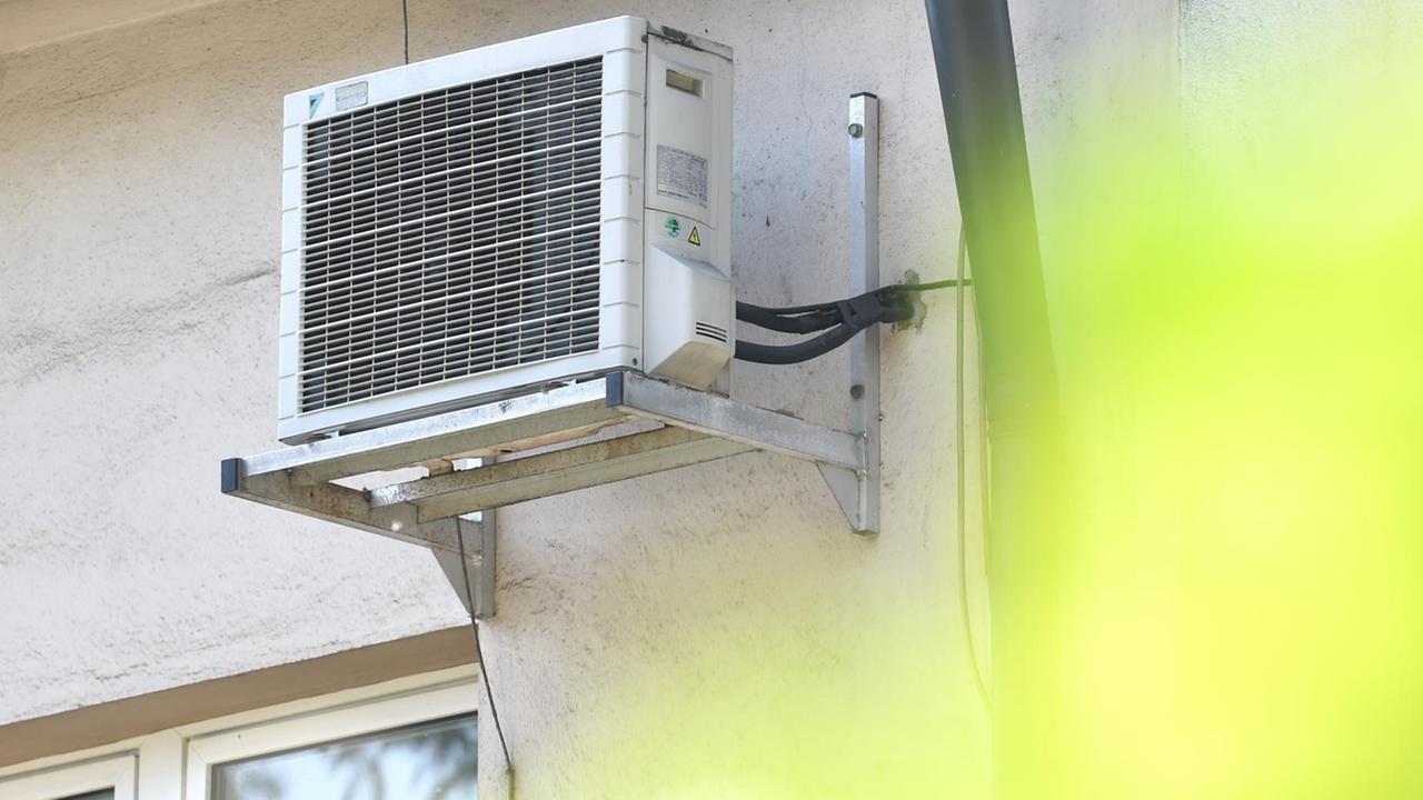

Aber könnte ich über diese Lüftungsrohre dann auch kühlen/heizen und entlüften? Und wie würde dann so ein Außengerät aussehen? Wie bei einer Klimaanlage oder ganz anders? Geplant wäre das Außengerät unter dem Dach ca. so zu montieren.:

  •  Murphy08
10.7.2025  (#9)
wie groß ist denn das Haus? Und was für eine Heizlast /HWB bzw. welche WP WP [Wärmepumpe] ist im Einsatz? Wie gedämmt? ausreichend Luftdicht ausgeführt?
