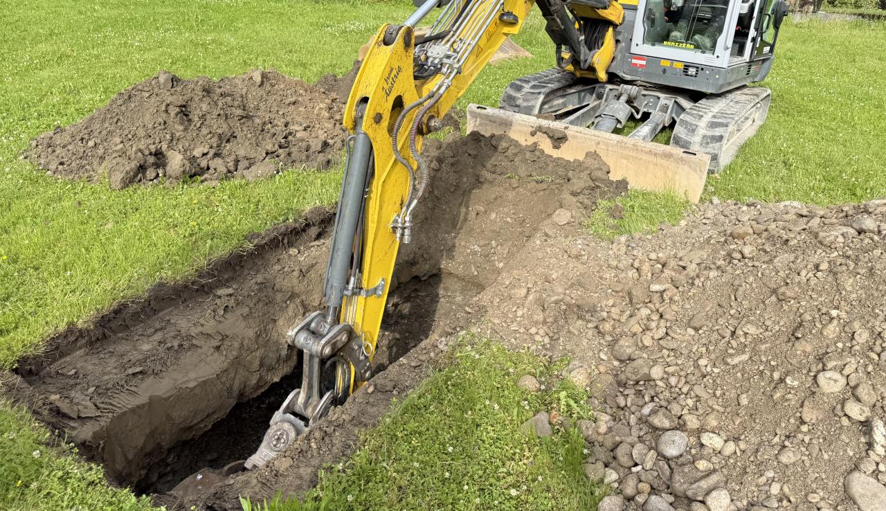

Ein RGK RGK [Ringgrabenkollektor] geht leider laut Geologen bei unserem Boden nicht. Unser Grundstück ist direkt an einem großen Fluss (aber kein Hochwassergebiet) und der Boden besteht aus ziemlich viel grobem Schotter was laut Geologen für einen RGK RGK [Ringgrabenkollektor] sehr ineffizient wäre. Er hat uns von einem RGK RGK [Ringgrabenkollektor] explizit abgeraten.

grato schrieb: Unser Grundstück ist direkt an einem großen Fluss (aber kein Hochwassergebiet) und der Boden besteht aus ziemlich viel grobem Schotter was laut Geologen für einen RGK RGK [Ringgrabenkollektor] sehr ineffizient wäre.
Das klingt nach fließendem Grundwasser und damit den bestmöglichen Bedingungen für den RGK RGK [Ringgrabenkollektor] 🤔
  •  grato
5.6.2025  (#12)
Nein, das Grundwasser liegt deutlich darunter (7m+). Der Fluss hat ein paar hundert Meter vor uns eine Staumauer, wir sind also etwas nach der Staumauer und da ist der Fluss einige Meter unter unserem Grundstück. Nur bei Hochwasser könnte das Grundwasser auf unter 4 Meter kommen.

_aktuell/20250605194747.jpg
Rechts am Haufen sieht man ganz gut wie es in der Erde aussieht.
