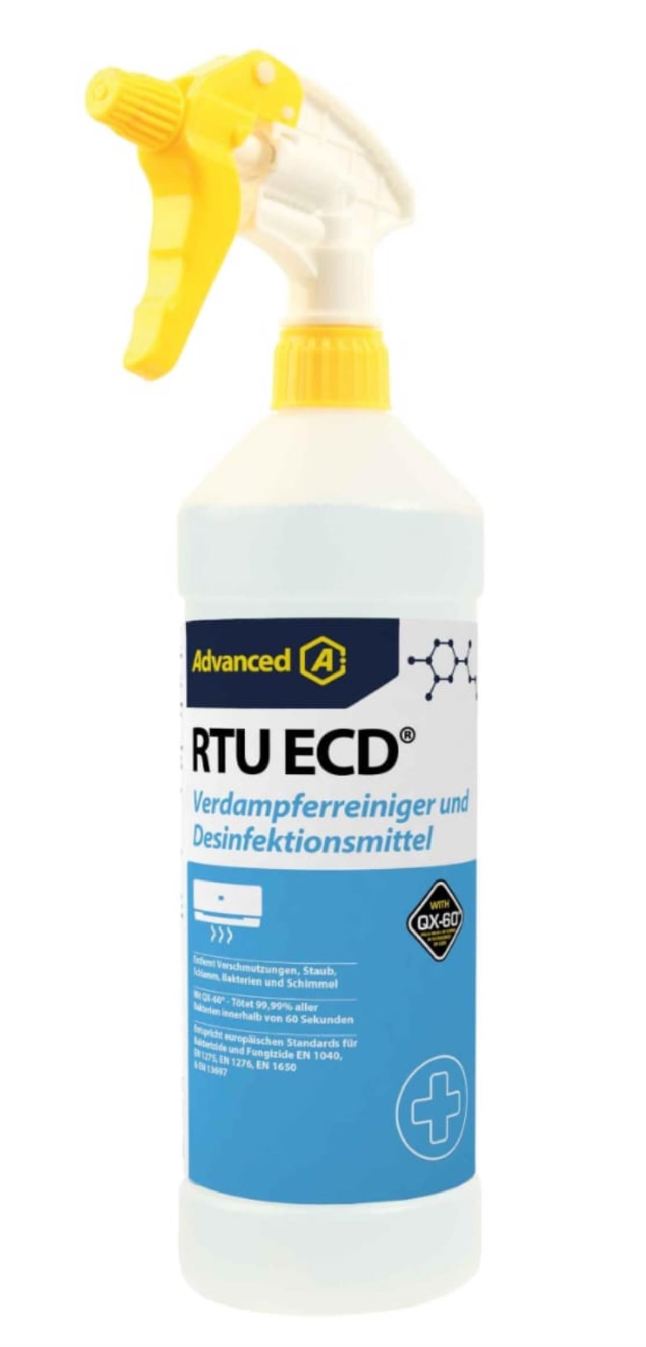

Hallo, kann Dir diesen empfehlen.
2025/20250511403281.jpg
Aufs Register sprühen (Lamellen unter dem Filter).Aufdrehen nach 5 min abdrehen und auswaschen mit einem Spritzerl. Wasser läuft dann in den Kondensatablauf.

Vielen Dank Ricardo!
Das heißt einfach kurz einwirken lassen, Klima einschalten und dann mit Wasser aus der Sprühflasche abwachsen. Korrekt?
Und wie oft bzw. wann machst du das?

Einwirken lassen, aufdrehen 5min. Dann abdrehen und Lamellen mit Wasser abspülen. Im Frühjahr wenn ich die Geräte in Betrieb nehme. Also 1x im Jahr.
