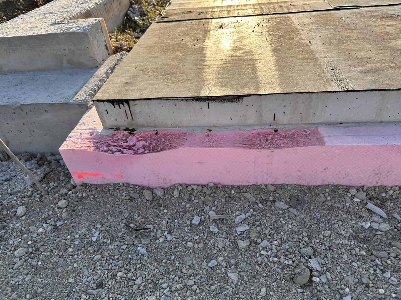

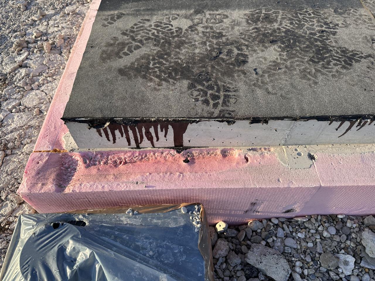

vielleicht kann mir jemand sagen ob die im Bild ersichtlichen XPS Platten ausgebessert werden müssen. Diese wurden offensichtlich beim Flämmen angesengt. Der Bauleiter, der die Bodenplatte abgenommen hat, meinte dass es nicht problematisch ist.
meine Frage ist, ob dies tatsächlich  unbedenklich in Bezug auf Dämmung/Feuchtigkeit ist.

Wenn sie die nächste Reihe Platten auch so schön geschwungen zuschneiden, ist es kein Problem. Vermutlich würden sie die Lücke aber einfach ausschäumen. Bei uns ist die Abdichtung auch an den Seiten runtergezogen worden, bevor sie die Dämmung drübergeklebt haben. Dicht wird das bei euch so jedenfalls nicht.

PU-Schaum hat ähnlichen/besseren Lambda-Dämmwert als XPS, daher sehe ich kein Problem mit ausschäumen. Schaum ist nur da ein Problem wo es dicht sein soll gegenüber Wasser etc. Aber hier bist Du über Bodenniveau beim Übergang von XPS auf EPS. Ich wäre ganz entspannt.

Es kommt noch eine schmalere Schicht XPS darüber im Zuge der Fertifstellung der Dämmung und die angesengte "Fuge" soll laut Bauleiter mit Bauschaum ausgeglichen werden. Frage mich ob es nicht sinnvoller wäre den Bereich auszuschneiden und ein angepasstes XPS zu verkleben anstatt mit Bauschaum auszugleichen.
12.5.2025  (#6)
Wenn dass das einzige Problem bleibt, tausend Rosen. Ausschneiden ist eleganter, aber wird auch nicht die Welt untergehen wenn es ausgeschäumt wird.

Ach ja, das stimmt... ist eh keine sehr große Sache gemessen zu anderen Vorkommnissen 😅. Anscheinend gibts da auch einen eigenen Schaum dafür der dieselben Dämmwerte etc. wie XPS erreicht.

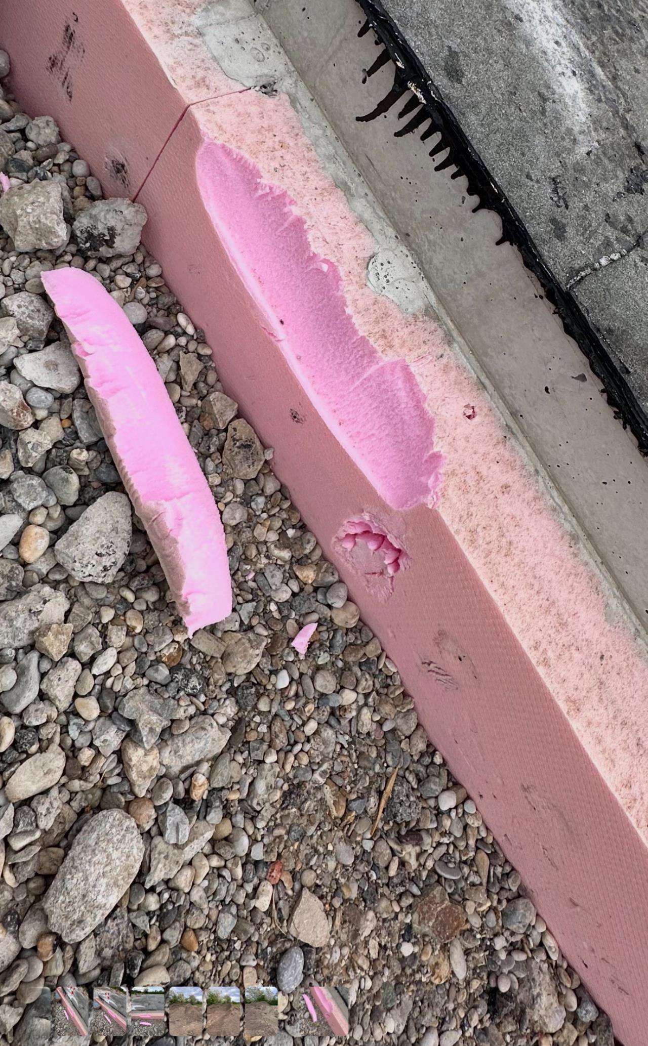

Inzwischen wurden auf der Bodenplatte Vorbereitungen für die Hausmontage gemacht und siehe da... jemand hat wieder mal Stücke aus der Dämmung gerissen und scheinbar auch hineingedrückt/-getreten. Langsam glaub ich echt die wollen mich provozieren 🤦‍♂️
ob die ganzen Schäden zum ausschäumen gehen bezweifle ich schon langsam :/

Steve90 schrieb: Inzwischen wurden auf der Bodenplatte Vorbereitungen für die Hausmontage gemacht und siehe da... jemand hat wieder mal Stücke aus der Dämmung gerissen und scheinbar auch hineingedrückt/-getreten.
Mach dir nicht so viel draus. Bei uns hat die Gerüstfirma ihre Teile gleich draufgeschmissen und ganze Platten abgerissen. Tut weh, aber unter dem Putz sieht man jetzt nichts mehr davon. Dokumentieren und die jeweilige Firma zur Behebung auffordern...
