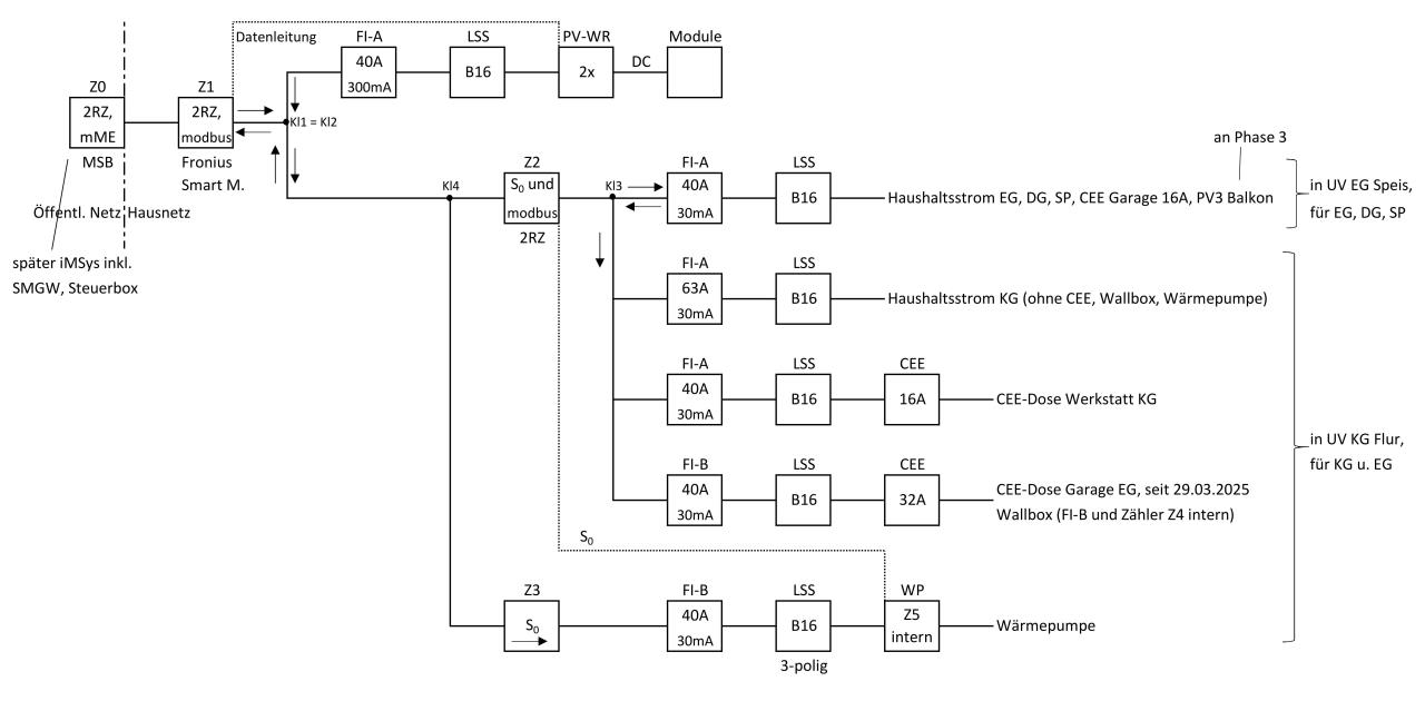

Laut Beschreibungen kommuniziert die WP WP [Wärmepumpe] ja über ein S0-Impulssignal mit dem Zähler für Haushaltstrom (aber ohne WP WP [Wärmepumpe]-Strom, den kennt die WP WP [Wärmepumpe] selbst und addiert ihn hinzu). So ist es auch bei mir. Der Zähler Z2 ist ein "Eastron SDM72DM-V2" Zweirichtungszähler mit modbus und S0. Siehe Bild.
Da ich aber auch ein Balkonkraftwerk PV3 habe, hätte ich eigentlich diesen Zähler durch ein "Fronius Smart Meter TS65A-3" ersetzt, der dann als zusätzlicher Erzeugungszähler dient und die Leistung des BKW richtig misst und im WR WR [Wechselrichter]-Portal darstellen lassen kann. (Als zusätzlichen Zähler neben dem jetzigen Z2 bekomme ich ihn platzmäßig nicht mehr rein.)
Aber nun hat der TS65A-3 leider nur einen modbus-Anschluss (nötig zum Anschluss an den WR WR [Wechselrichter]) jedoch keinen S0-Anschluss. Auch andere Fronius-Modelle haben nicht beide Schnittstellen. (Der jetzige Z2 hat zwar beides, ist aber wohl nicht Fronius-kompatibel.)
Könnte die WP WP [Wärmepumpe] auch noch anders als per S0 mit einem TS65A-3 an der Stelle Z2 kommunizieren, um den Wert des Haushaltsstroms zu erhalten?
Oder mit dem Wechselrichter, der den Haushaltsstrom vom TS65A-3 erhalten könnte?
(Im Einspeisepunkt ist aber schon ein TS65A-3, dessen Werte der WR WR [Wechselrichter] hat).
(Andere Alternative wäre natürlich, dass der jetzige Z2 zufällig kompatibel mit dem Fronius ist oder gemacht werden kann? Aber mit Registern usw kenne ich mich nicht aus.)

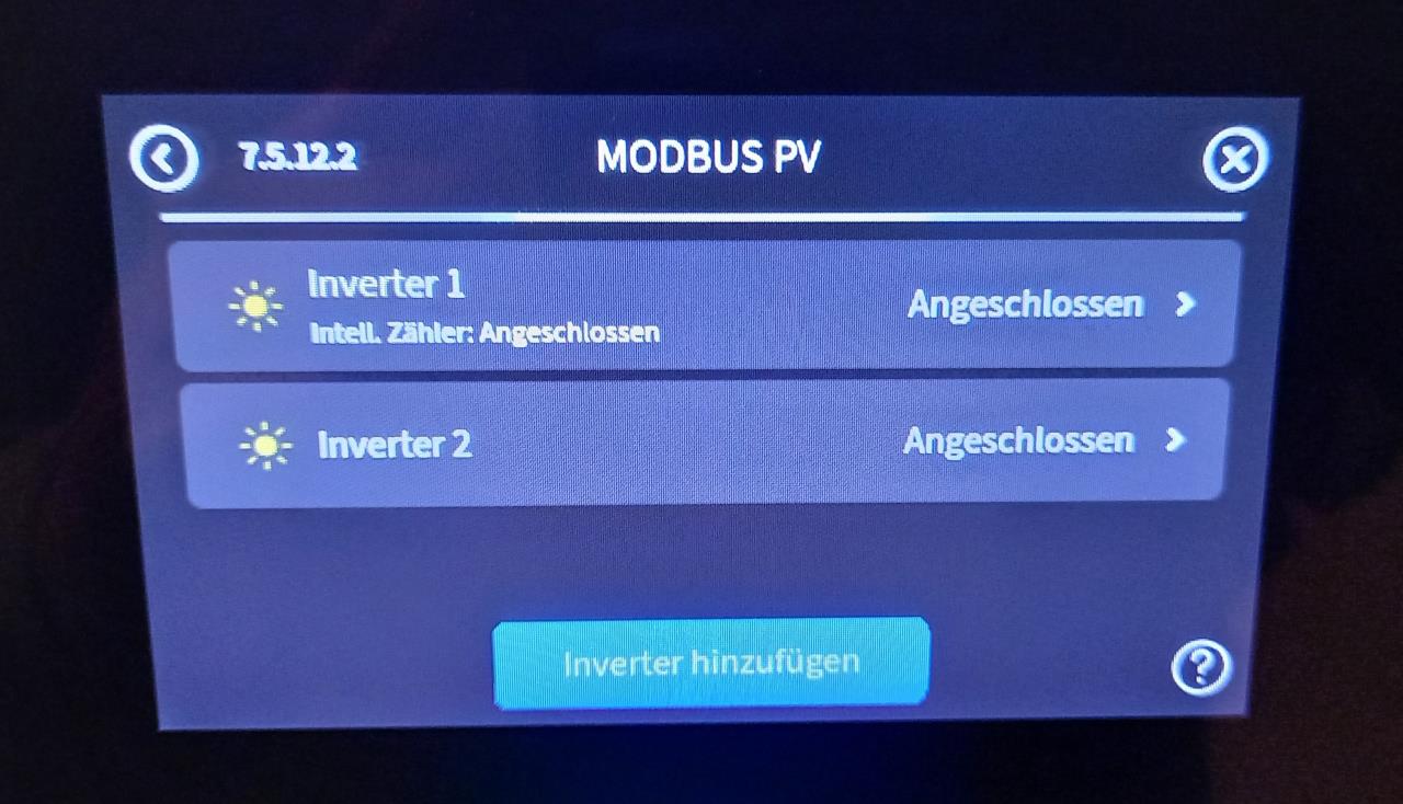

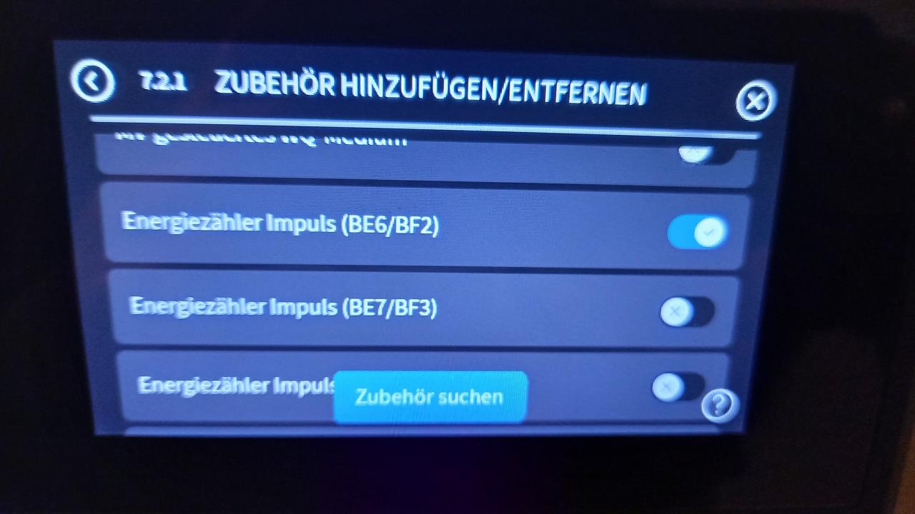

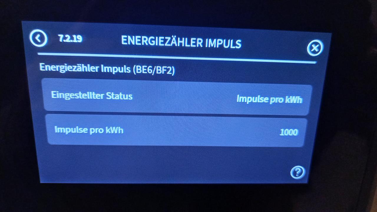

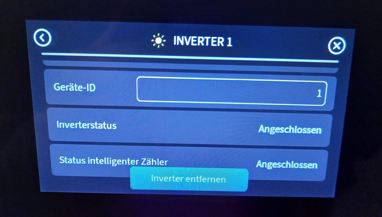

Es sieht so aus, als ob ich tatsächlich auf den Haushaltstromzähler Z2 ganz verzichten kann, weil die Nibe mit meinem Fronius Snapinverter Symo bzw. dem Fronius Smart Meter TS65A-3 direkt kommunizieren kann. Nennt sich dann mittlerweile "PV Smart".
Jetzt wollte ich es unter 7.5.12 einstellen, aber da steht nun schon was von "Intelligenter Zähler"!
Kann das sein, dass das alleine aktiviert wurde, als wir den Smart Meter angeschlossen haben?
Und wäre das dann schon alles an Einstellungen?
Den Energiezähler Impuls sollte man dann unter 7.2.1 entfernen oder kann man den lassen?

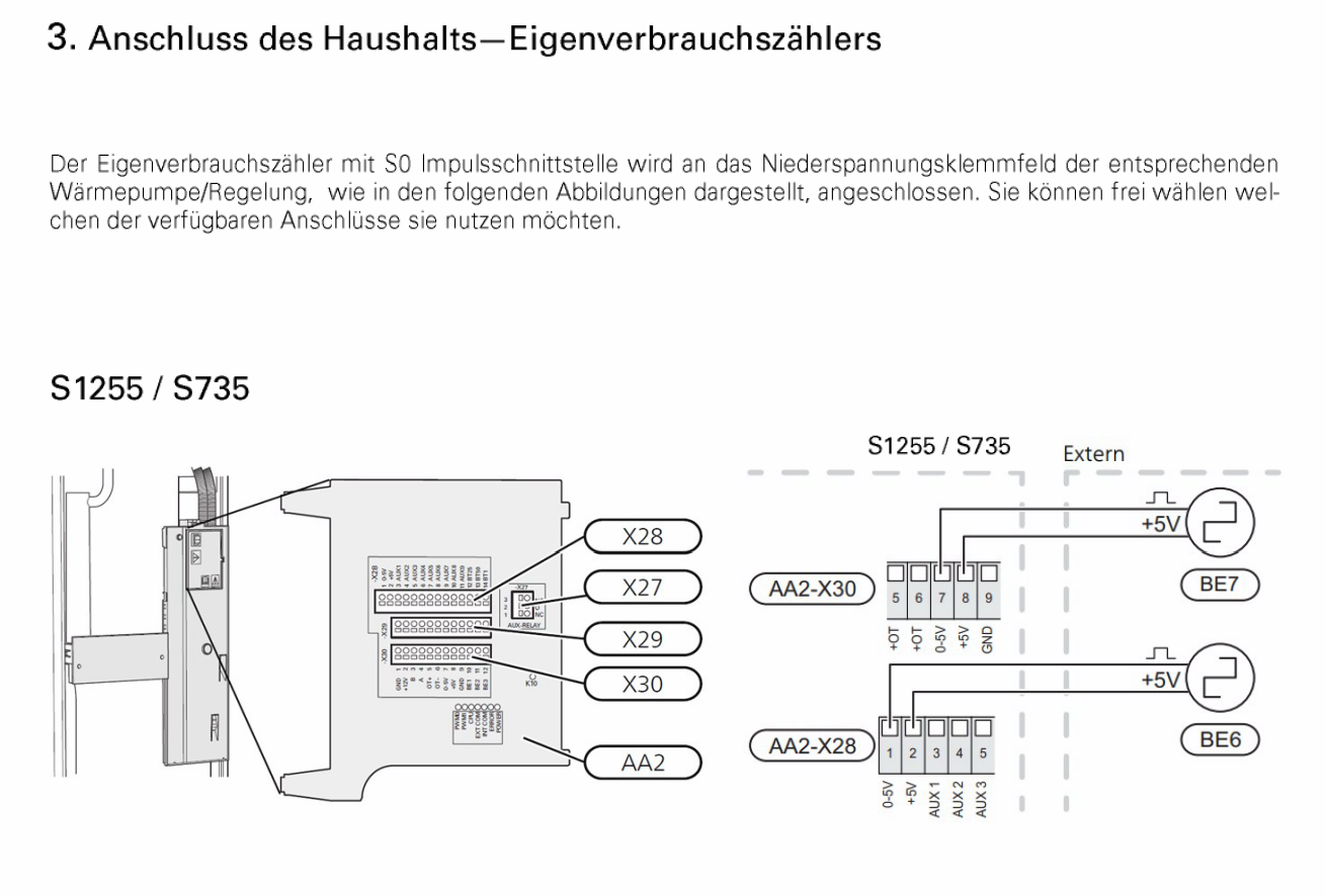

Ich hab eher eine Frage zum Anschluss des Drehstromzählers für den Haushaltverbrauch.
Ich weiß zwar wo dieser bei der Wärmepumpe verkabelt werden muss, aber nicht wo dieser dann noch angeschlossen werden muss um den Haushaltsverbrauch ohne Wärmepumpe messen zu können.

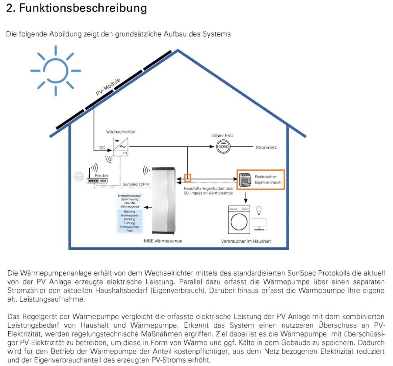

ich hab das laut der Anleitung so verstanden, dass er sowohl den Haushaltstromzähler braucht als auch die Verbindung mit dem Wechselrichter über TCP/IP, wo er sich nur die Ertragsinformationen her holt, aber irgendwie kann einem niemand genau erklären (sowohl mein Installateur als auch KNV), was jetzt wirklich benötigt wird bzw wie man das genau einstellt. Die Anleitung ist hier ja wie gesagt auch nicht wirklich hilfreich, aber vielleicht verstehe ich es auch einfach nicht :D

lt. Beschreibung in Schritt 3 wird der Zähler benötigt,

Ich habe eine S1156PC, Fronius Symo (Snapinverter) und neu einen Smart Meter TS 65A-3.
Haushaltsstrom (ohne WP WP [Wärmepumpe]-Strom) über S0-Kabel an extra Haushaltsstrom-Zähler BE6 und PV-Produktion über WLAN/LAN (Also beides so wie im Bild oben mit dem Haus). Dazu ein S0-Kabel=Zweidrahtleitung von AA2-X28 Pin 1 und 2 zum Zähler BE6, unter 7.2.1 den Energiezähler Impuls aktivieren und unter 7.2.19 die Impulse des Zählers einstellen.

(Wenn Fronius Smart Meter gleich nach dem EVU-Zähler also im Einspeisepunkt sitzt. Angeblich bessere u. schnellere Variante. Man braucht dann eben keinen Haushaltsstromzähler BE6 mehr. Bei mir funktioniert das auch so.)
In beiden Fällen wird Modbus TCP/IP unter 7.5.9 aktiviert und dann unter 7.5.12.2 der Inverter (WR) hinzugefügt. Dabei seine IP-Adresse verwenden, die man ihm vorher im Router fest zugewiesen hat. Mit einem Fronius Smart Meter braucht man keine Register wissen.

Für die Nutzung des PV-Überschusses ist der Haushaltsstromzähler mit S0-Anschluss wie gesagt nicht mehr nötig. Den Überschuß erhält man mit PV Smart direkt vom Smart Meter im Einspeisepunkt über WLAN/LAN modbus. Der Energiezähler Impuls BE6 kann unter 7.2.1 entfernt werden, sein S0-Kabel ebenso. Unter 7.2.19 sind die Impulse dann auch löschbar.
"Intelligenter Zähler" unter 7.5.12 erscheint ohne eigenes Zutun.
