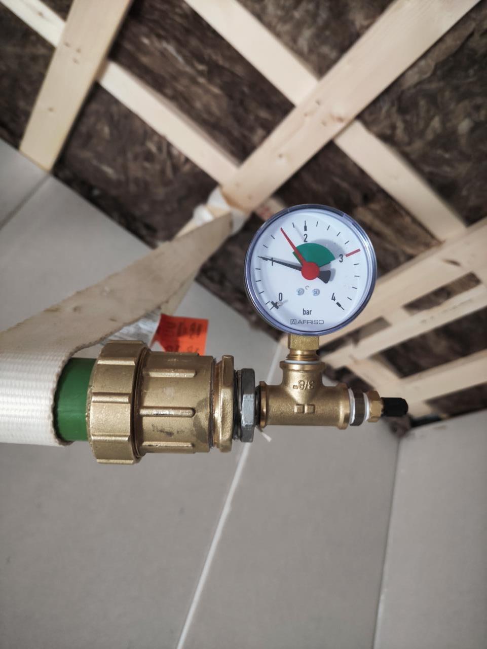

Ich habe meinen RGK RGK [Ringgrabenkollektor] damit abgedrückt:
2025/20250405204687.jpg
An den Kompressor angeschlossen und go. Wasser bekommt man nicht mehr vollständig raus, was evtl zu Problemen führen kann, wenn die Sole dann zu stark verdünnt ist.
