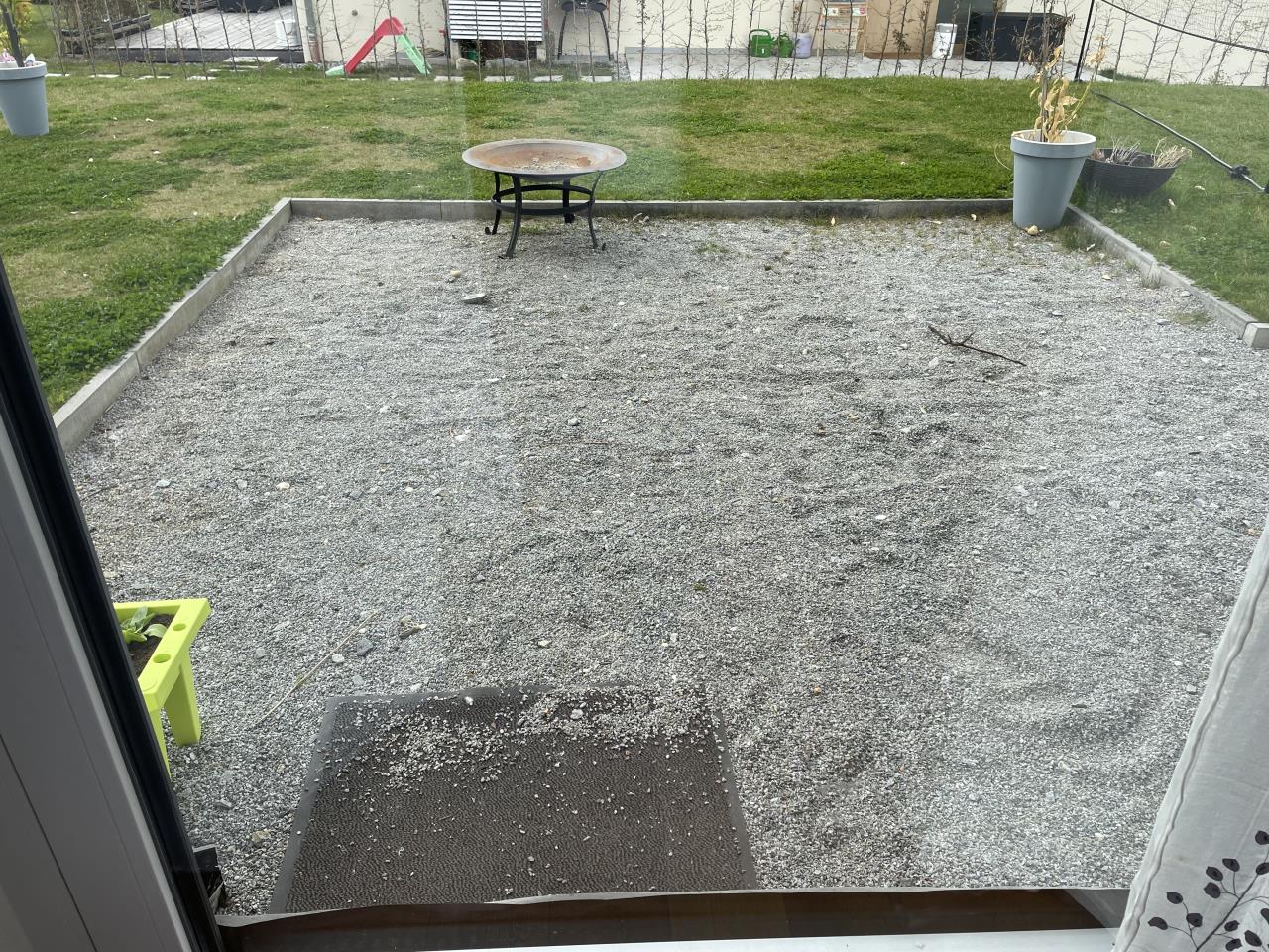

Habe davon auch schon mal gehört... Ich muss aber evtl 2 Platten mal wieder entfernen können, wenn später noch eine Terrassenüberdachung kommt.
Außerdem sieht die Ausgangssituation so aus (länger nichts passiert, etwas Splitt früher mal verteilt, mittlerweile etwas Gras an Rändern):
