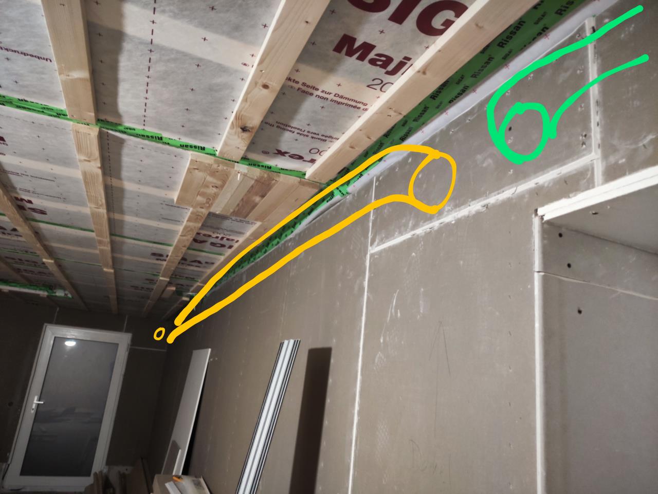

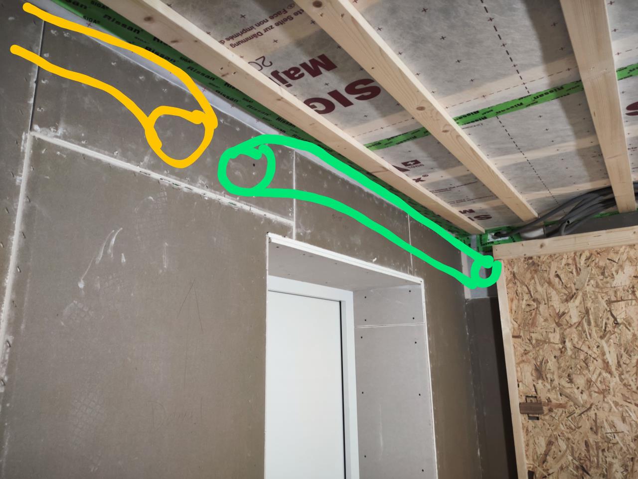

Ich hab mir bei der Lüftungsplanung gedacht, dass es doch super wäre, wenn Außenluft und Fortluft jeweils an den Enden der Garage nach außen geführt werden. So ungefähr hätte ich mir das vorgestellt:
2024/2024122733810.jpg
2024/20241227684445.jpg
Die Außenluft (grün) passt glaube ich so, aber bei der Fortluft (gelb) bin ich mir nicht mehr ganz so sicher. Die Leitung durch die Garage ist doch recht lang. Meint ihr, die sollte besser direkt durchs Garagendach geführt werden?

Soll dort neben der Türlaibung das Gerät stehen?
  •  christoph1703
27.12.2024  (#2)
Sorry, hätte ich dazusagen sollen. Die Bilder sind aus der Garage aufgenommen. Das Lüftungsgerät hängt an der anderen Seite der Wand im Haus. Die Leitungen gehen also vom Lüftungsgerät bis unter die Decke, durch die Wand und kommen dann so raus wie auf den Fotos.
27.12.2024  (#3)
Ok verstehe.
Normal heißt es, die Rohre für AUL und FOL so kurz wie möglich zu halten, da dort die Außentemperatur herrscht und diese daher mit Armaflex gedämmt werden müssen. In der Garage hast du natürlich ein etwas anderes Temperaturniveau, aber ich denke, es würde dort trotzdem kondensieren.

Genau deswegen überdenke ich den Plan gerade nochmal. Die Garage ist 16cm Holzriegel und ich überlege mittlerweile sogar eine Deckenheizung einzubauen (FBH geht nicht mehr). Also könnte durchaus 10-15 °C haben.
Für eine Dachdurchführung müsste ich halt nochmal den Dachdecker kommen lassen. Durch die Wand kann ich selber bohren.

Das wäre ein Problem mit dem Garagentor (das noch kommt), fürchte ich. Auf dem zweiten Foto sieht man an der Decke den Montagepunkt.
Außerdem kommt vorne mal ein Carport hin, da möchte ich nicht ausblasen.

Da kanns zu einem Luftkurzschluss kommen. Du saugst dir kwasi die verbrauchte Luft wieder rein.
  •  christoph1703
28.12.2024  (#8)
Aus diesem Grund ist die ursprüngliche Idee entstanden. AUL ist auf der Wetterseite und FOL auf der windabgewandten Seite.
Hätte die lange Leitung abgesehen von den Kosten für die Dämmung noch nennenswerte Nachteile? Wegen der eher geringen zu erwartenden Luftmengen (max 180m³/h) hätte ich die Leitung in 160mm ausgeführt, aber könnte auf der geraden Strecke auch auf 200mm gehen (Druckverlust).

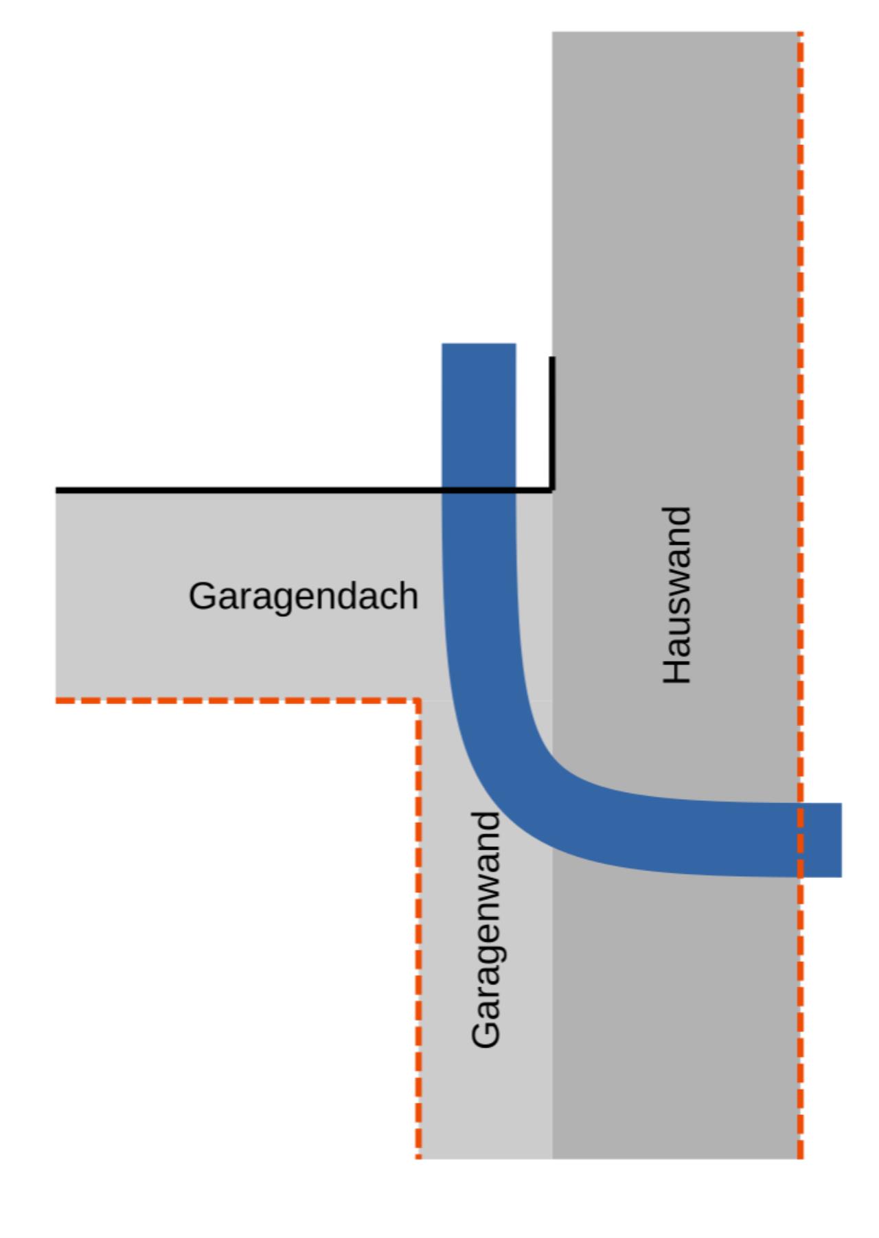

Nachdem ich mich jetzt entschieden habe, die Leitungen durchs Dach zu führen, stellt sich mir noch die Frage der Dämmung. So sieht die Leitungsführung jetzt im Schnitt aus:
2025/20250704598454.png
Aus dem Haus geht ein Durchbruch in die Garagenwand, von dort gehen die Leitungen direkt durchs Dach, ohne die Dampfbremse der Garage zu durchdringen. Am Dach ist noch eine Durchdringung der EPDM-Folie.
Wo sollte ich jetzt die Leitungen dämmen? Im Haus ist klar, genügt es bis zur Dampfbremse? Oder sollte ich besser bis rauf ins Dach gehen?

Die Kautschukdämmung sollte bis zur Durchdringung der Dachfolie gehen. Sicher ist sicher.

Danke, das hab ich befürchtet. Gibt es da eine Alternative, die man aufsprühen kann oder so? Brunnenschaum? In der Decke ist es leider ziemlich eng und ich bin mir nicht sicher, ob ich da die Dämmung dicht bekomme 🙈

Diffusionsdicht ist Brunnenschaum nicht, aber in der Praxis wird es genügend sperren

Genügend genügt mir 👍 Ich werds also so weit wie möglich mit Armaflex machen und den Rest schäumen.
Was ich in meiner Euphorie über die geniale neue Leitungsführung komplett übersehen hab: Da sollte wohl noch irgendwo ein Kondensatablauf ins Fortluftrohr, damit mir da nichts ins Lüftungsgerät rinnt. Wie macht man denn sowas üblicherweise, wenn die Leitung senkrecht aus dem Haus rausgeht?
Den waagrechten Teil mit Gefälle nach außen und dann im Bogen irgendwie ein Schläucherl dranbasteln?

Normalerweise ein 45° Abzweiger, der am Kopf steht und am Deckel des Abzweigers ein Kondensatstutzen. Das benötigt aber mehr Platz als der Bogen.
Alternativ Ausführung in Kunststoff bis nach dem Wanddurchbruch und dann erst Übergang auf Spiro inkl. Kondensatablaufstutzen.

leitwolf schrieb: Alternativ Ausführung in Kunststoff bis nach dem Wanddurchbruch und dann erst Übergang auf Spiro inkl. Kondensatablaufstutzen.
Das klingt vernünftig, danke! Dann bau ich das nochmal um.
