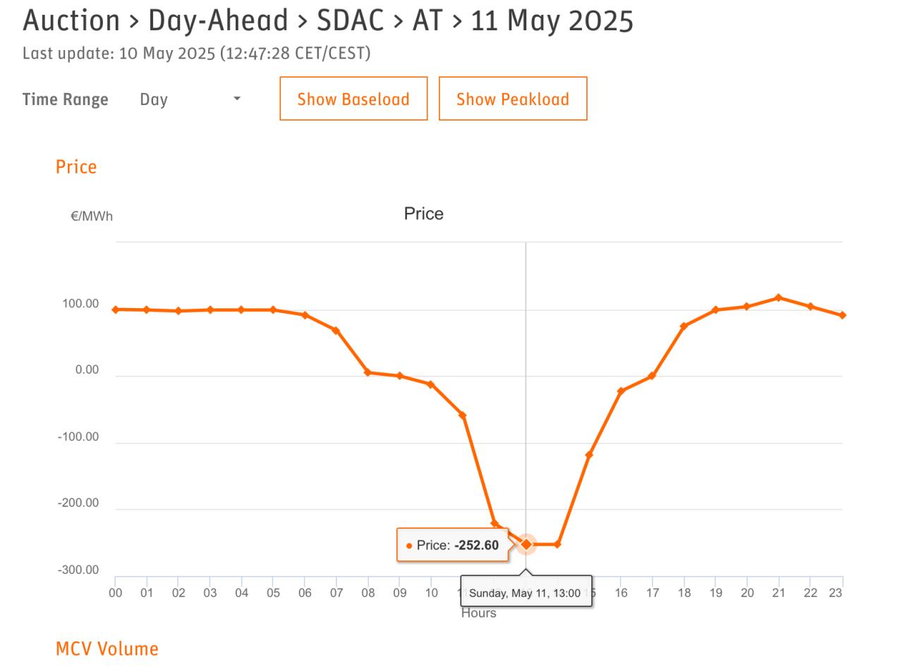

10.5.2025  (#676)
Morgen wohl für alle mit Gewinn:
2025/20250510265679.png
  •  sir0x
10.5.2025  (#677)
Für alle ohne oder kleiner PV 😜
  •  ElectroPVNoob
10.5.2025  (#678)
muss auf Nulleinspeisung stellen sonst darf ich zahlen 😎
