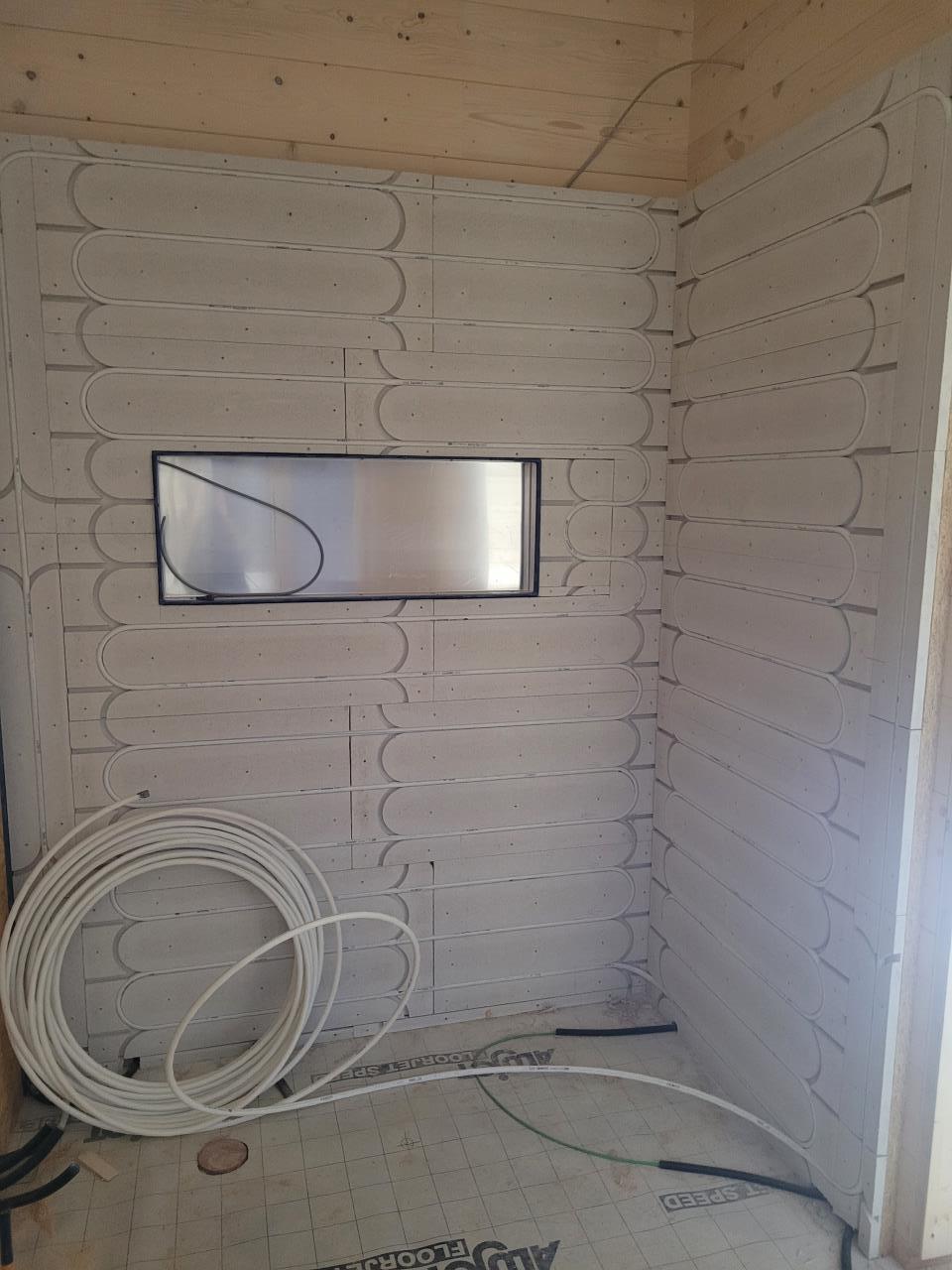

Die Therm 25 Platten von Fermacell sind eigentlich zweckentfremdete Fußbodenplatten.
Hab diese verwendet da ich nur ca 20m2 für Wandheizung verwendet habe.
Mir war wichtig 16er Rohr auch an der Wand zu verlegen um mit den Kreislängen hydraulisch leichter hin zu kommen. Die Masse der Platten waren mir auch wichtig, feuchteunempfindlich da Faserzement.
Zu verarbeiten sind die Platten schon ganz okay. Schneiden mit der Handkeis- und Stichsäge. Dann geschraubt und Fermacell Platte 10mm noch mal geschraubt und gespachtelt.

8.11.2024  (#14)
2024/20241108845367.jpg So sieht das mit Fermacell aus
