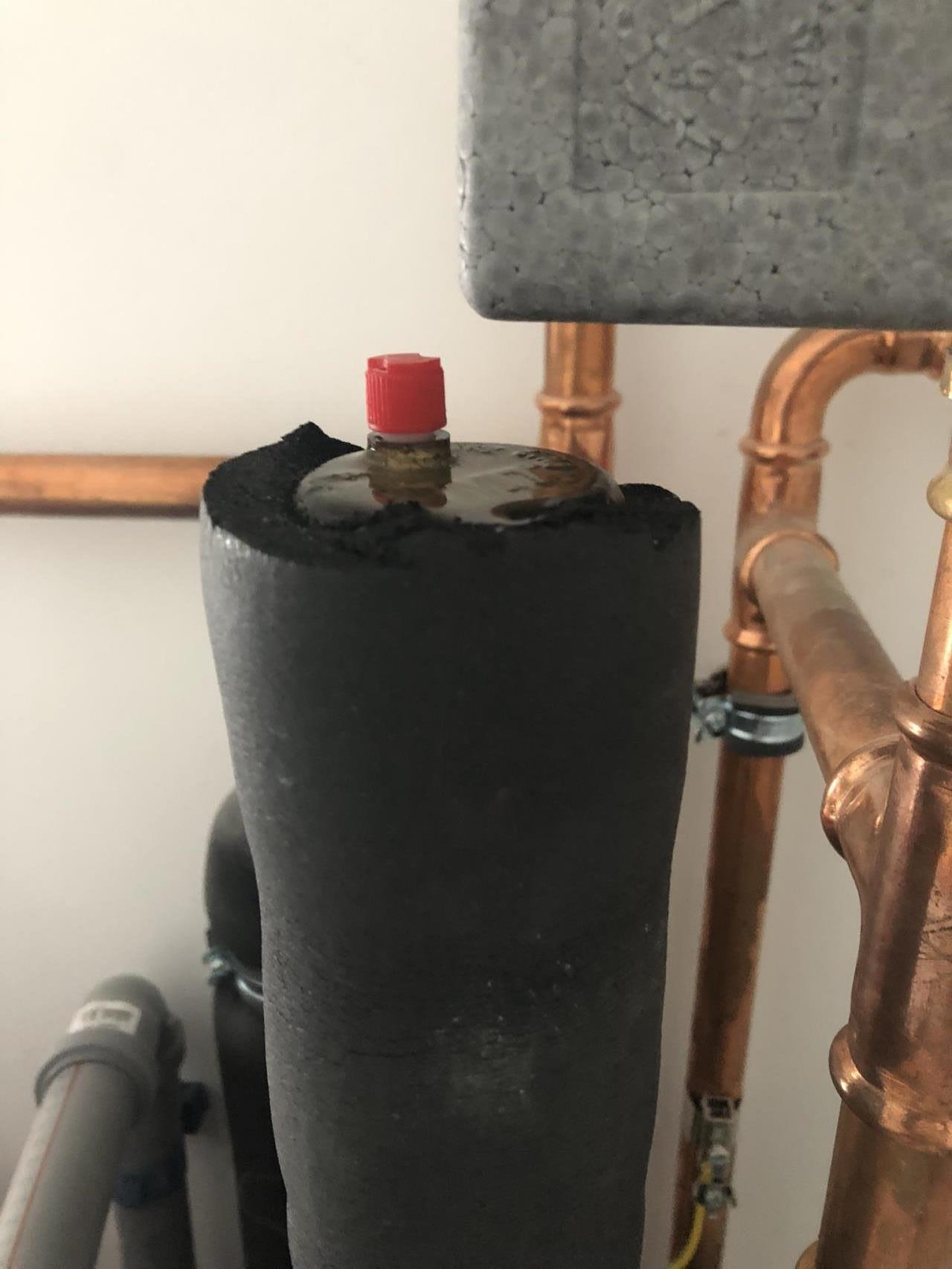

  •  moef
11.1.2025  (#145)
Akani schrieb: Sieb sauber? Luft im Solekreis?
Sieb sauber.
Enlüfter bei WQ Eingang:
2025/20250111483180.jpg
Entlüfter bei WQ Ausgang ähnlich.
Kann man das Ding auf Defekte überprüfen?

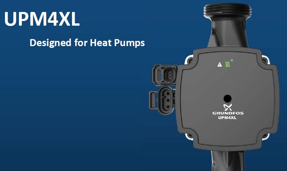

Nachfolgetype der UPM GEO 25-85 ist die UPM4 XL 25-90 PWM/LIN. Grundfos Dänemark hat sie mir kostenlos zur Verfügung gestellt. Preise ändern sich kaum. Die Produktion der alten ist soeben ausgelaufen. Es gibt noch ein schönes Lager. Nibe hat sich noch eingedeckt. Ich werde eventuell nach Heizsaisonende den Pumpentausch vornehmen.
Mögliche aktuell bekannte Ursachen: Luft im Solekreis / Leck bei einer Komponente / defekte Sole Pumpe
11.1.2025  (#147)
Die Entlüfter sind eh nicht der Hit und bei Sole eher kontra. Schwimmer und Sole hmm. Bei zu geringem Dtuck oft mit Vasen kann da schon Luft rein.
Das Wasser kommt vom Schwitzen.
Orange Kappe ist im Betrieb hoffentlich zu, nur öffnen um Luft ab zu lassen, nicht ständig
  •  cacer
11.1.2025  (#148)
moef schrieb: Enlüfter bei WQ Eingang:
schwitzt der nur, oder kommt was oben aus dem ventil?

  •  moef
12.1.2025  (#149)
Akani schrieb: Die Entlüfter sind eh nicht der Hit und bei Sole eher kontra. Schwimmer und Sole hmm. Bei zu geringem Dtuck oft mit Vasen kann da schon Luft rein.
Eine Vase (ist ein nachfüllbehälter gemeint?) ist nicht vorhanden. Den Druck halte ich über das Luftventil des MAG zwischen 1,0 und 1,5 bar. Nachpumpen alle 1-2 Jahre.
Die orangene Kappe war geöffnet. Sie hat oben kleine Öffnungen.

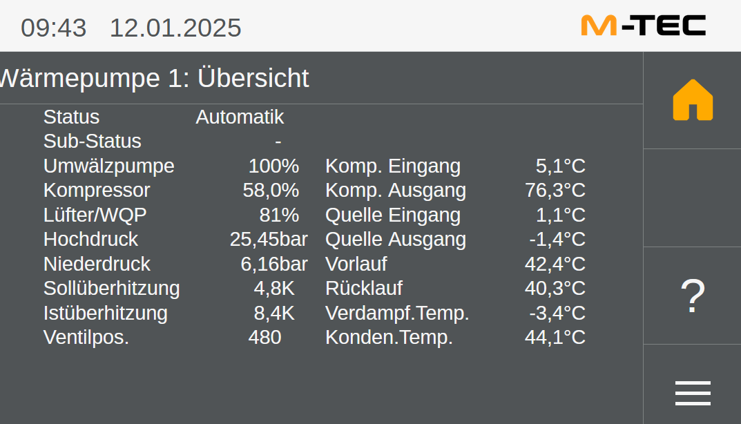

  •  Landei
12.1.2025  (#154)
Sole Temps M-TEC WPS 26
Wärmequelle: Flachkollektor
Standort: OÖ unteres Mühlviertel (900m Seehöhe)
Baujahr Haus: 2018 (167m² WNFL, 50er Ziegel, KWL, Internorm KF410 Fenster)
Aktuelle AT AT [Außentemperatur]: -3°C
Screenshot während WW WW [Warmwasser]-Bereitung.
2025/20250112128035.png

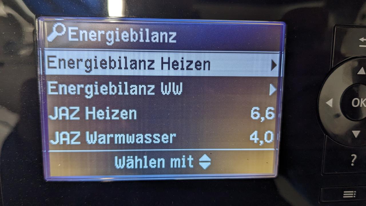

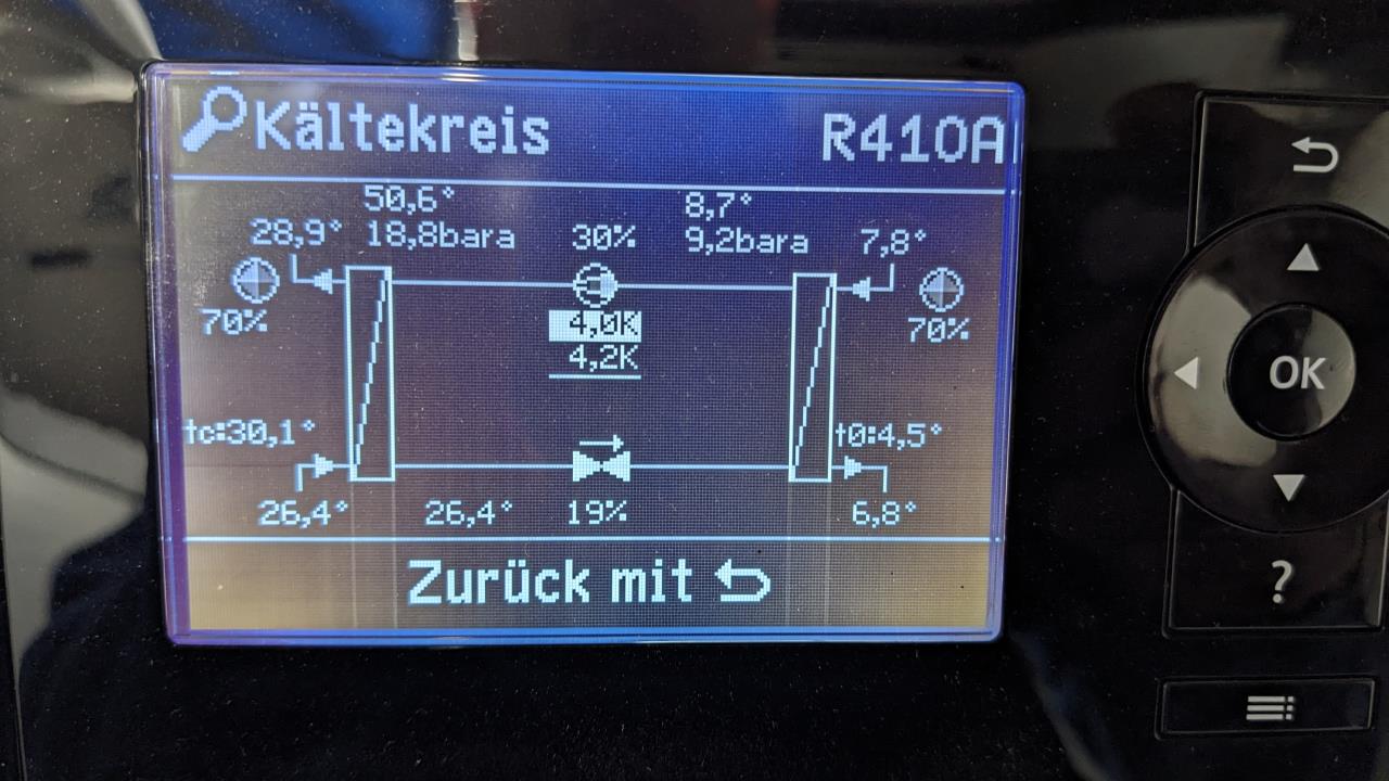

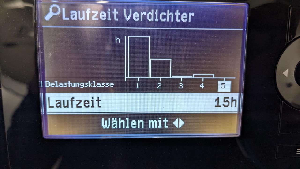

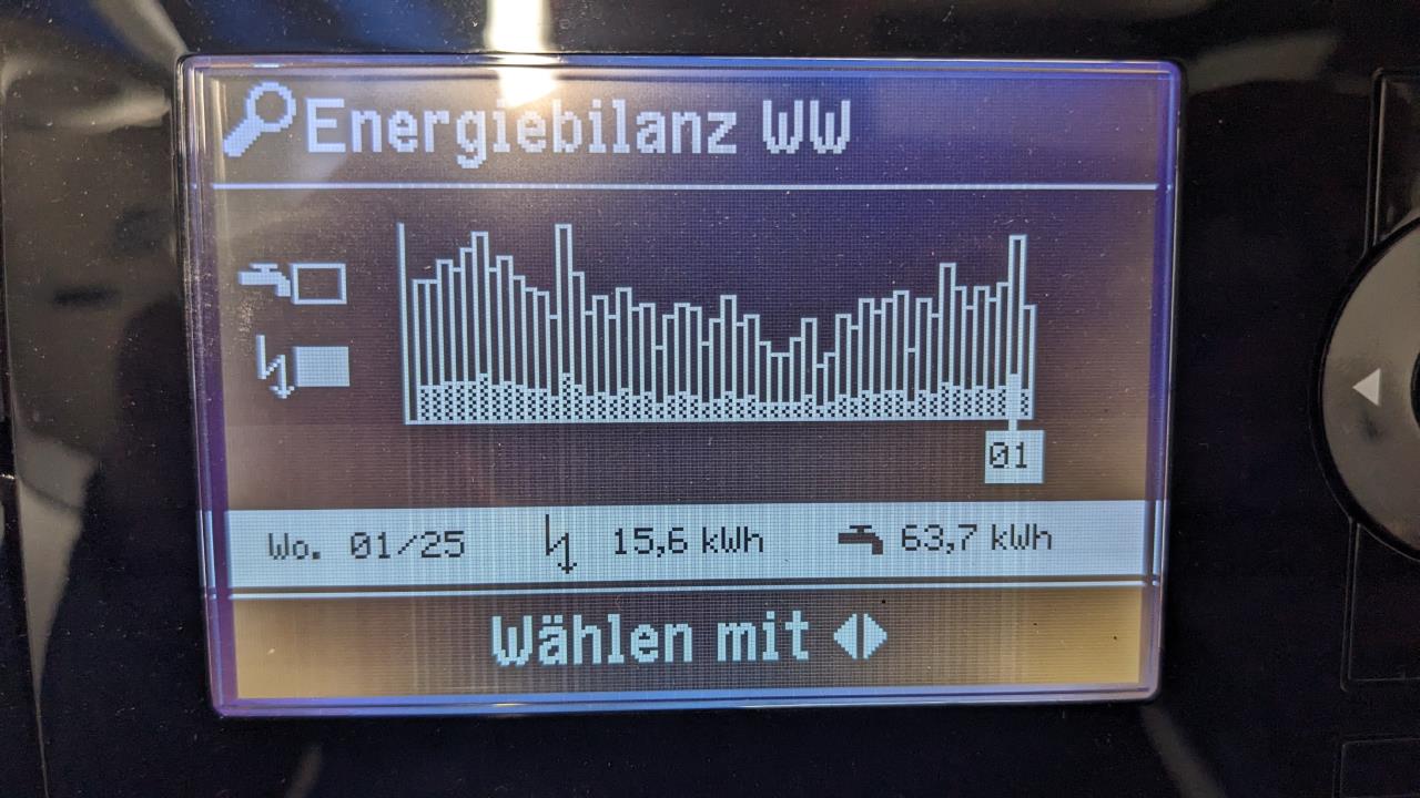

  •  speckulazius
12.1.2025  (#155)
speckulazius schrieb:

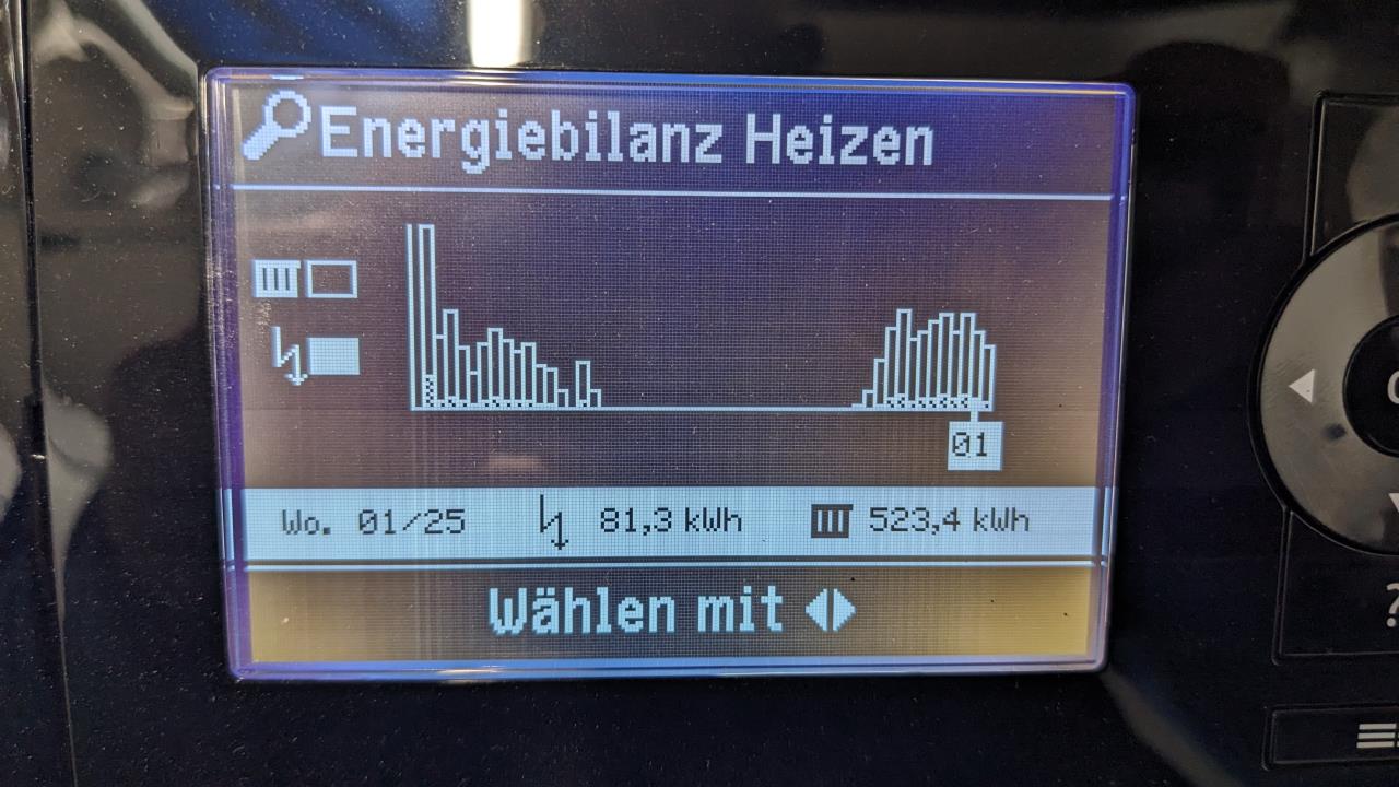

Kann leider nicht so tolle Auswertungen fahren, sondern an meiner Viesmann nur am Display rumfummeln.
TB 3x60m
Sole VL VL [Vorlauf]: 6 Grad
Sole RL RL [Rücklauf]: 8 Grad
FBH VL VL [Vorlauf]: 29 Grad
Hier noch die Details. Leider kann ich nur das Mäusekino abfotografieren bei Viessmann.
Sie zumindest von den technischen Werten recht ok aus, denk ich.
2025/20250112847674.jpg
2025/2025011289989.jpg
2025/20250112357298.jpg
2025/20250112130691.jpg
2025/20250112386623.jpg
Eigenartig finde ich nur, dass die Umwälzpumpen von Sole und FBH FBH [Fußbodenheizung] immer konstant mit 70% laufen. Hab noch nie gesehen, dass sich da etwas geändert hätte. Also entweder komplett aus, oder 70%. Macht das Sinn?

cacer schrieb: der stecker an der pumpe ist vermutlich nur für das PWM signal zuständig?
Die Pumpe hat einen Stecker für die 230V Versorgungsspannung und einen für das PWM Signal.
2025/20250112342602.jpg
Es gibt Superseal, Volex oder Molex Stecker und diese haben sich geändert, aber das habe ich mit Grundfos mit Adaptersteckern gecheckt und das wird passen.
Wenn die alten Pumpen bei nibe verbraucht sind (werden ja ab diesem Monat nicht mehr produziert), muss nibe die softwaremässige Einbindung der neuen Pumpen ermöglichen. Da das PWM Signal gleich ist, ist es auch gut möglich, dass die neue Pumpe sofort problemlos läuft, aber nur die Anzeige im Service-Menü noch die alte Type anzeigt.
Ich würde vor dem Pumpentausch noch einmal versuchen etwas von KNV oder nibe rauszukriegen mit wenig Hoffnung. Also wahrscheinlich einfach probieren und hier berichten. Schlimmstenfalls kommt die alte wieder rein.

über den daumen 0,3 bar unter gewünschtem anlagendruck.
wenn die blase defekt wäre, kommt eventuell wasser aus dem ventil, wenn man auf den stift drückt.
dichtigkeit des ventils kann mit seifenschaum, bzw lecksuchspray geprüft werden.
danach ablassventil schließen und wichtig: kappenventil wieder öffenen!
jetzt füllt sich das MAG wieder mit sole, wenn der anlagendruck noch passt, bzw man muss sole nachfüllen und den gewünschten druck einstellen.
macht sinn das ganze direkt nach pumpentausch zu machen, wenn eh etwas sole nachgefüllt wird.
moef schrieb: Ich könnte ja auch einmal den Druck laut Manometer beim MAG runterfallen lassen auf z.B. unter 0,5 bar und weiter beobachten. Ähnlich wie bei dir.
ich hab vordruck 0,8bar (hatte ich zumindest, ist auch schon 3 jahre nicht geprüft) und anlagendruck liegt bei 1,1bar. bisher nicht gefallen.
moef schrieb: Ich würde vor dem Pumpentausch noch einmal versuchen etwas von KNV oder nibe rauszukriegen mit wenig Hoffnung. Also wahrscheinlich einfach probieren und hier berichten.

MAG absperren, drucklos machen( entleeren), dann mit Druckluft Vordruck 1,0 bar einstellen. Entleerung schließen Kappenventil öffnen, Druck wieder nachfüllen bis 1,5 bar.
Wenn dus nicht luftfrei schaffst, solltest die ne Spülpumpe organisieren und luftfrei spülen
  •  moef
13.1.2025  (#161)
cacer schrieb: schwitzt der nur, oder kommt was oben aus dem ventil?
Die Sole riecht nach Alkohol (Ethanol). Der Geruchstest deutet auf Kondensat hin.
