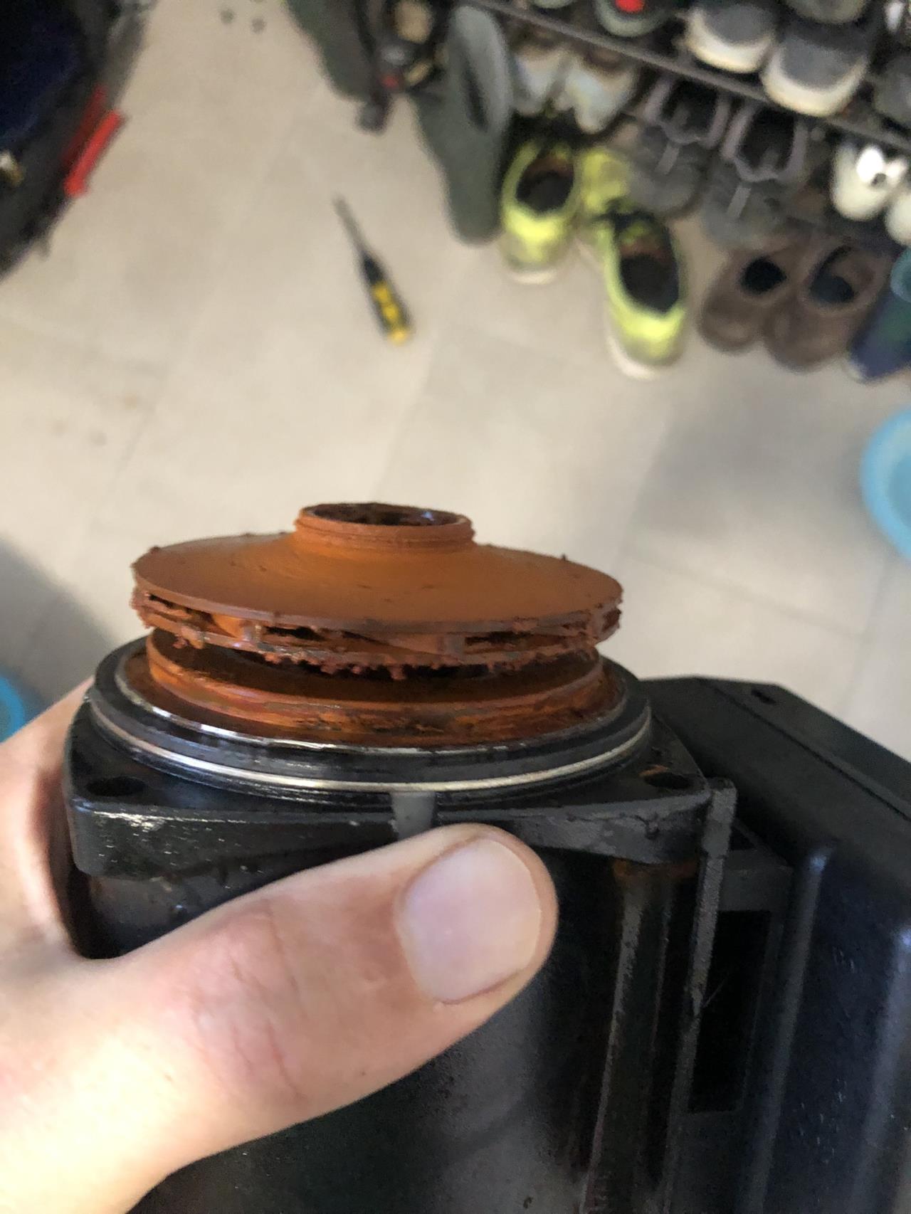

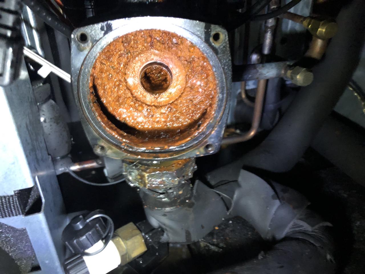

Hallo Zusammen,
jetzt habe ich die Sole-Pumpe getauscht. Die alte sah so aus:
2025/2025050269399.jpg
2025/20250502658070.jpg
Baujahr 2017. 27.000 Betriebsstunden.
Jetzt eine Grundfos UPM XL 25-90 eingebaut. Hat eine geringfügig höhere Kurve. Erkennung der nibe Steuerung problemlos.
Pumpengeschwindigkeit der neuen ist doch etwas geringer. Bei leichen Hz und Solekreisspreizung jetzt ca. 40% und bei der alten 60% Pumpendrehzahl. Ich fürchte der WT ist verlegt.
nebenbei: Grundfos bring ab Juli eine ALPHA2 GO 25-90.  Die ist normal im Handel erhältlich und kann hier ebenso verwendet werden. Die kann per App super ein? gestellt und ausgelesen werden. Und es kann das jeweilige originale Verhalten (PUmpenkurve) der alten PUmpe per App aufgespielt werden. Das nur so nebenbei.
Also in der alten Pumpe ist jede Menge - was ist das? Magnetitschlamm? Erde wohl nicht.  Im Kugelffilterhahnsieb war in den ersten Jahren etwas gröberes Zeugs von dem. Seit 4 Jahren fast nichts mehr.  Jetzt wohl nur mehr das gröbere Zeugs.
Die extern verbauten Armaturen sollten alle in Messing sein.
Was ist die Ursache?
Was kann man tun?
Danke an die großartigen Experten hier.

Mach mal nen neuen Beitrag dazu auf.
Welches Medium hast du drin?

Neuer Beitrag eröffnet. https://www.energiesparhaus.at/forum-solekreislauf-ablagerungen/82785
Eingefüllt wurde das Original KNV Ethanol Gemisch.
