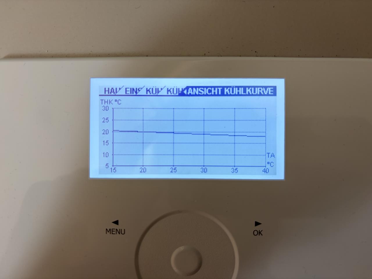

Die Regelung der Kühlung ist leider wirklich ein Schas. Kannst du mal ein bild deiner Kühlkurve einstellen?

14.6.2026  (#330)
@EinHausinWien
2026/20260614628312.jpg

beim Entlüften von Heizungssystemen beachten. Kältemittel entwichen. Expansionsventil öffnet nicht. Lüfter läuft nicht.
Wird wohl ein Fall für den Stiebel-Kundendienst werden, da mein Heizi kaum Erfahrung mit dem Teil hat...sonst irgendwer eine Idee?
Ich würde die Kühlung bis dahin gerne separat nutzen - gibt es eine Möglichkeit, den Verdichterbetrieb abzuschalten, also de facto WW WW [Warmwasser] und Heizen auszuschalten?
  •  copalethri
19.7.2026  (#339)
Brandt schrieb:
Ja, der Sonnenschirm wird beim WPM angezeigt.
Bei mir gab es ein ähnliches Problem...die Lösung war unter "Heizen"-"Sommerbetrieb"-"Gebäudedämpfung" von 3 auf 0 zu stellen, danach sprang die Kühlung sofort richtig an...allerdings war bei mir bis zu diesem Zeitpunkt auch das Kühlsymbol nicht im FET/WP zu sehen...danach schon
  •  hubert34
20.7.2026  (#340)
@copalethri dein Text kommt mir sehr bekannt vor, ich glaube, ich habe im November 25 ähliches geschrieben (auch mit dem anderen Fehlercode in HA) 😄
müsstest zurückschauen ob es wirklich genau der selbe Code war, aber bei mir war noch Luft im RGK RGK [Ringgrabenkollektor]. Hab davor ganz normal den Estrich ausgeheizt, aber nachdem ich die WP WP [Wärmepumpe] einmal stromlos gemacht habe, lief sie nicht mehr an. Installateur hat dann den RGK RGK [Ringgrabenkollektor] nochmal ordentlich durchgespült und seither passt alles.
  •  copalethri
21.7.2026  (#341)
Danke Hubert - das schaue ich mir an!
