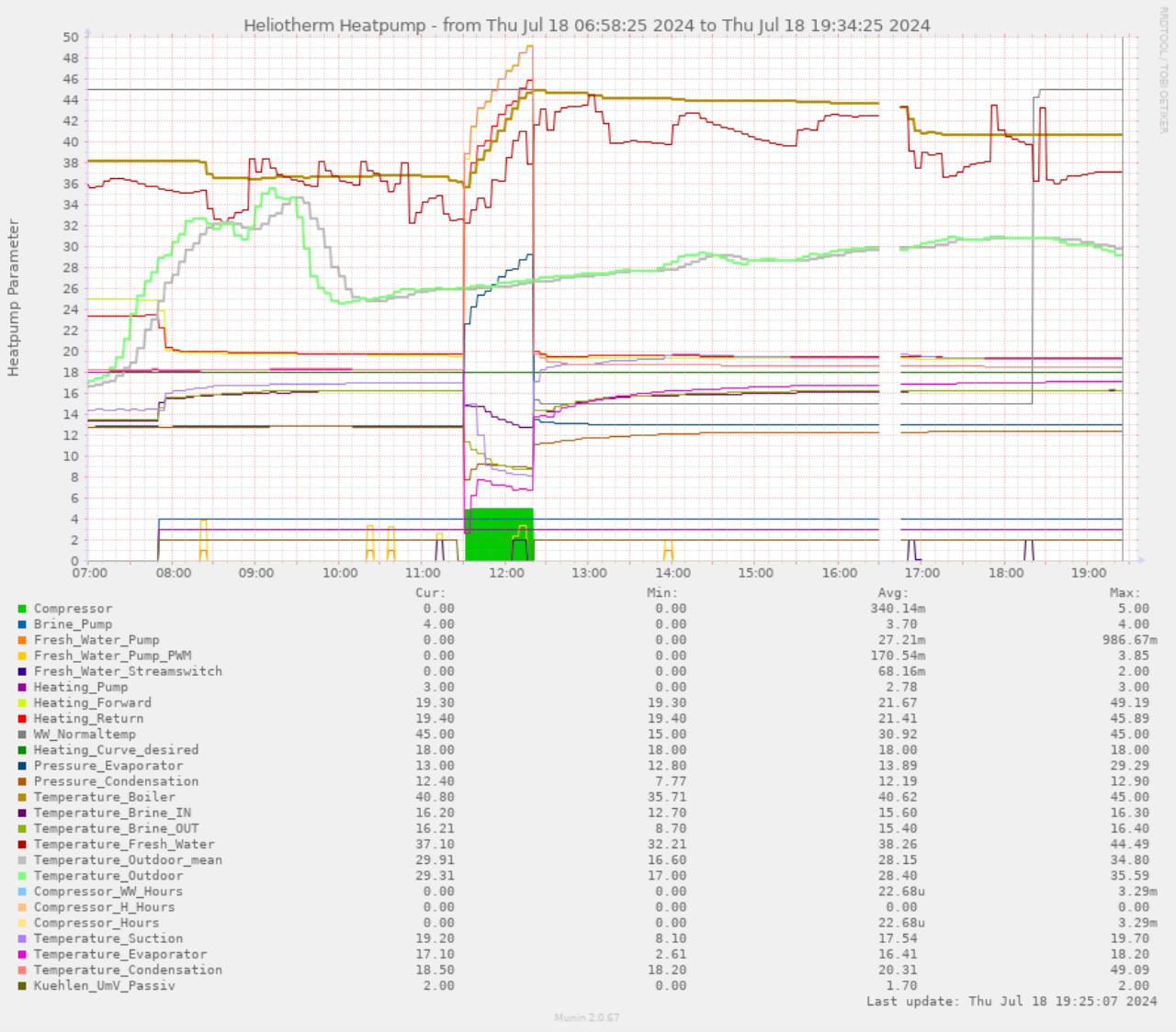

Unser kühlregister der kwl funktioniert eigentlich akzeptabel.
Die Zuluft ist mit der angesaugten außenluft verglichen ca. 3°C kühler.
Wie viel da entfeuchtet wird pro Tag kann ich leider nicht genau sagen, da ich keine verlässlichen %rH Messgeräte habe. Das Wasser landet auch im Kanal - also auch schwer messbar.
Zusammen mit der fußbodenkühlung ergibt sich eine Raumtemperatur von aktuell 23,6°C bei einer (ungenau) gemessenen %rH  von  65%.
Und das bei heute 31°C außentemperatur.
Das kühlregister (als auch die fbh-Kühlung) läuft mit Sole, aktuell ca. 13°C Soletemperatur. Untertags sind 200m³/h eingestellt.
2024/20240718199334.png
2024/20240718247609.jpg

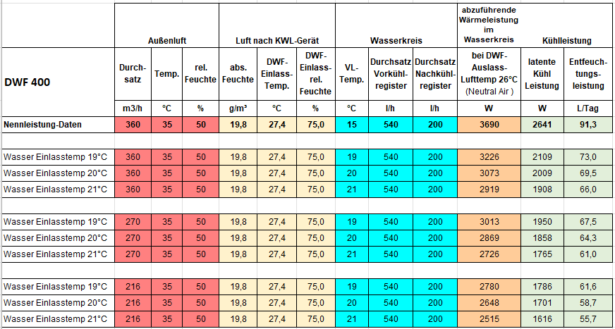

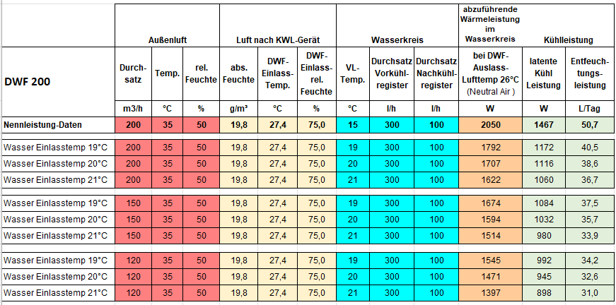

24.7.2024  (#154)
Hallo Zusammen,
mit etwas Verzögerung habe ich nun Neuigkeiten zu verkünden:
Es gab ja im Hintergrund einige Diskussionen und Ideen, modifizierte Produkte für den Einsatz mit höheren Wassertemperaturen zu entwickeln und zu testen.
Bei den Berechnungen hat sich nun aber herausgestellt, dass auch die bestehenden DWF-Geräte, eigentlich schon deutlich bessere Ergebnisse liefern als erwartet bzw. vorab geschätzt wurde.
Und damit wurde die zwischenzeitliche Idee der neuen Geräte mit modifizierten Kühlregistern, wieder verworfen.
Ist auch verständlich, weil sich solche Neu-Entwicklungen dann wirtschaftlich nicht rechnen würden, vor allem wenn das vorhandene Gerät ohnehin schon fast die gleichen Ergebnisse liefern kann.
hier sind die neuen Berechnungsdaten:
Mit 15°C Wasser als Referenz.
Und mit Daten bis zu 21°C Wasser-Einlasstemp.
Klar wird die Entfeuchtungsleistung dann weniger, aber der Leistungsverlust ist weit nicht so schlimm wie ursprünglich angenommen:
Die Werte sind mit 26°C Raumtemp.  und 35°C/50% Außenluft gerechnet.
Und mit "neutraler" DWF-Auslasstemp. Also gleich wie Raumtemp -> 26°C
Sagen wir mal dazu, ein "hochsommerlicher" Tag.
DWF 200:
2024/20240724931514.png
DWF 400:
2024/20240724314581.png
Zusammenfassend ist das eigentlich schon etwas beruhigend. Damit braucht es nun nicht eigene Prototypen oder Spezial-Konstruktionen.
DWF 200:
DWF 400:
Die Geräte können auch mit hier eher üblichen Systemen mit nur einem Kühlkreis, oder im Solekreis eingebunden werden.
Durch die höheren Wasser/Sole-Einlasstemperaturen sinkt zwar die Effizienz etwas, aber aus meiner Sicht in einem durchaus vertretbarem Rahmen.

DWF200 vs. 400:
grundsätzlich ist das DWF400 für unsere typischen EFH-Größen hier eher zu bevorzugen.
Das macht auch viel weniger Luftwiderstand und stört somit fast nicht, wenn das zusätzlich in der Zuluft Verrohrung verbaut ist.
Allerdings hat es auch spürbar höhere Leistung und benötigt mehr Strom und muss mehr Wärme abführen.
Das wird dann bei zu kleinen Luftdurchsatzraten bald ineffizient. Hier müsste ein guter Balance-Punkt gefunden werden, mit welcher Lüfterstufe die Entfeuchtung letztendlich am besten läuft. Und dann im Ideal-Fall eben auf diese Lüfterstufe/Durchsatzrate stellen während den Entfeuchtungs-Vorgängen.
