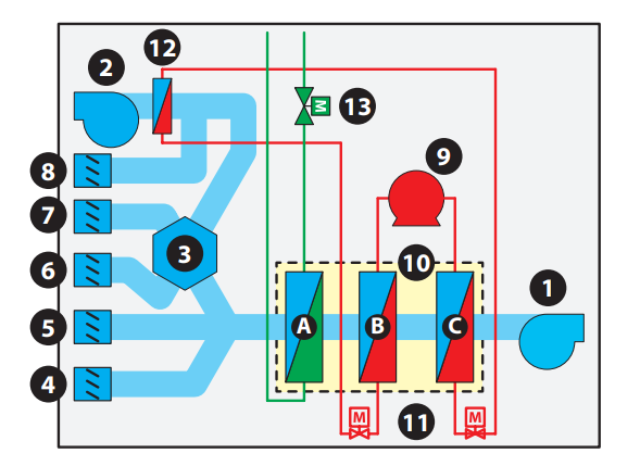

Da ich mich nun schon länger und intensiv damit beschäftige, und es einfach nichts brauchbares dazu am Markt in Ö und D gibt, hab ich Gespräche mit Firma RDZ gestartet, und darf nun deren Geräte hier vertreiben.
Damit nicht alles doppelt erklärt werden muss, ist hier die Funktionsweise der Geräte genau beschrieben:
https://www.hejluft.at/funktions-beschreibung
2024/20240428145034.png

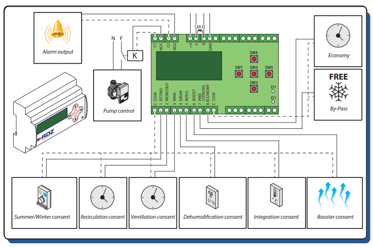

Hier eine Variante zur kompletten "hardwired" Anbinung vom UC500:
2024/20240624929722.png
Oder:
die Wasserversorgung erfolgt permanent.
Dann übernimmt das Ventil 13 intern die Aufgabe, und gibt den Durchsatz frei.
2024/20240624714525.png
Oder du steuerst das alles extern und sorgst für Durchsatz sobald die Raumluftfeuchte oder ein Hygostat einen Entfeuchtungs-Vorgang anfordert.
Die Geräte SW selbst ist jetzt nicht SUPER-Intelligent. Aber die bietet zumindest trotzdem viele Möglichkeiten. Entweder man begnügt sich mit den relativ simplen, fertigen Bedieneinheiten/Displays. Oder man kann sich selbst die komplexesten, eigenen Logiken überlegen und alles extern nach Wunsch regeln.
