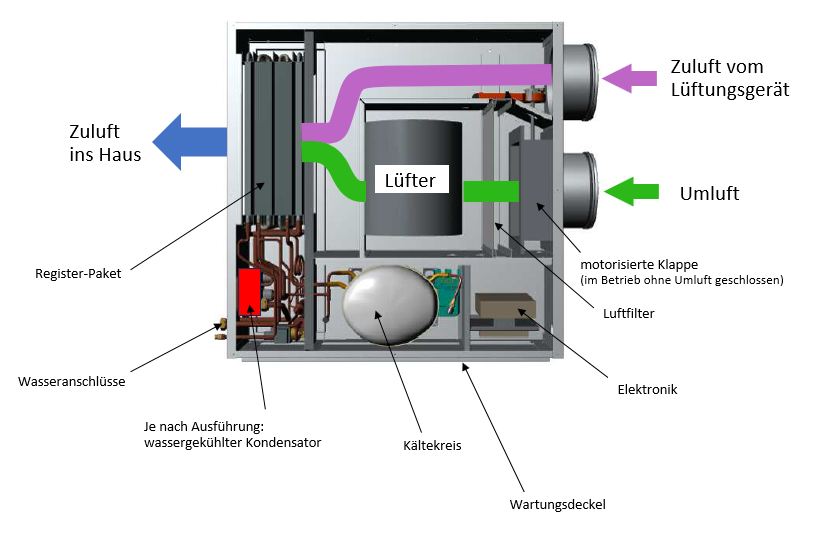

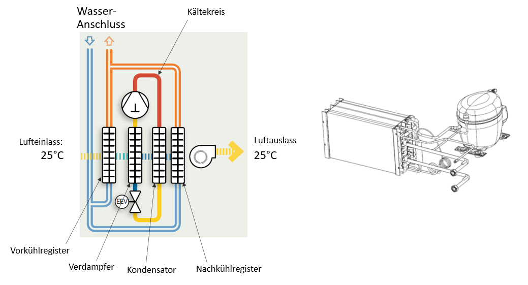

Da ich mich nun schon länger und intensiv damit beschäftige, und es einfach nichts brauchbares dazu am Markt in Ö und D gibt, hab ich Gespräche mit Firma RDZ gestartet, und darf nun deren Geräte hier vertreiben.

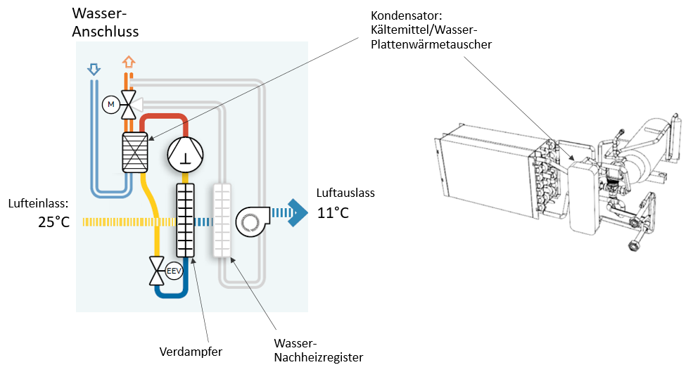

Damit nicht alles doppelt erklärt werden muss, ist hier die Funktionsweise der Geräte genau beschrieben:
https://www.hejluft.at/funktions-beschreibung
2024/20240428145034.png
Ich will hier nicht in Werbung verfallen, sondern das Ganze ganz nüchtern und offen durchleuchten:

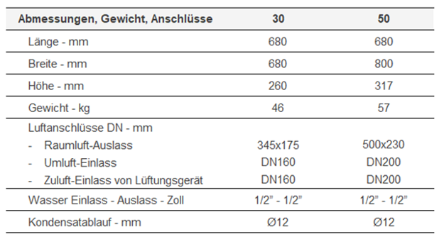

Ich muss sagen, preislich sind die Geräte nicht uninteressant!
Aber es gibt noch ein wenig Verbesserungs-Potential. z.B. verbauen die rel. kleine Luftfilter, die ein recht kurzes Wechsel/Reinigungs-Intervall bedeuten.
Wenn genügend Platz vorhanden ist, würde ich die Gerätefilter daher vielleicht eher ganz weglassen und stattdessen größere externe Filter-Kästen, wie z.B. Leitwolf die anbietet, verbauen.
Auch ist die Service-Zugänglichkeit einiger Komponenten noch nicht wirklich ideal gelöst.
Aber das ist aktuell noch der Kompromiss, den man eingehen muss, wenn man eine gut funktionierende KWL KWL [Kontrollierte Wohnraumlüftung]-Entfeuchtungs-Lösung haben will.
Im Hintergrund sind aber bereits Entwicklungen am Laufen und bei den neueren Produkten ist das schon wesentlich schöner gelöst.
Ich darf dabei auch ein wenig beratend mitwirken. Auch regelungstechnisch würd ich da gerne noch ein paar Punkte verbessern.
Aber nichtsdestotrotz: die Hardware hat erstmal schon echt gutes Potential.

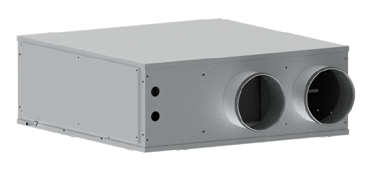

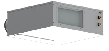

Das mit den neuen Geräten ist nun technisch soweit abgeklärt.
Ich bin leider etwas im Zeitstress, aber versuche die, noch dieses Wochenende, hier erstmals etwas vorzustellen.

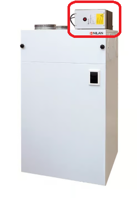

Vielleicht wirds aber irgendwann zumindest was mit einer Halblösung, so ähnlich wie bei Nilan?!
2024/20241213890114.png
mal schaun...

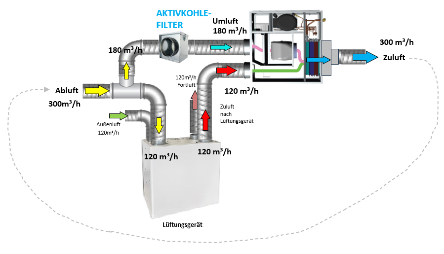

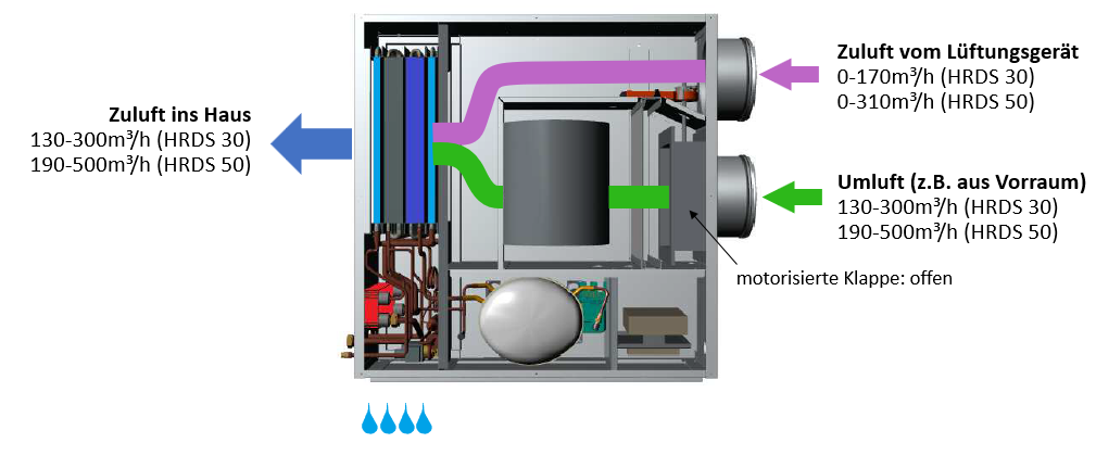

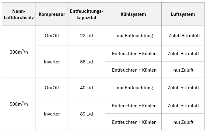

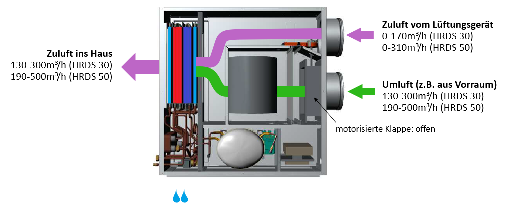

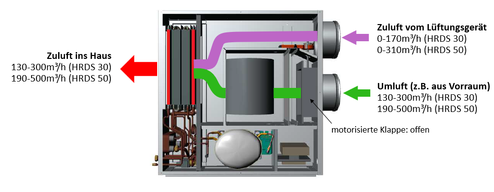

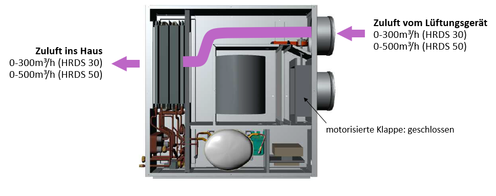

OK, aber dann gehen wir mal in die Vorstellung, der zusätzlichen neuen "Nachrüst" Geräte.
Ich habe in den Gesprächen sehr oft vernommen,
dass es meist 2 große Kritikpunkte an den bisherigen Geräten gibt:
- keine Möglichkeit einer Umluftbeimischung
- die Einschränkungen aufgrund von der Temperatur im Wasser/Sole-Kreis
Bzgl. Umluft-Kreis:
Wieso ist das sinnvoll?
Am Beispiel der der DWF-Geräte:
Diese werden ja einfach in die zentrale Zuluftleitung gebaut.
Damit entfeuchten diese 1:1 den Frischluft-Durchsatz der von außen ins Haus kommt.
Das funktioniert ganz gut. Aber wer mehr Entfeuchtungsleistung oder schnellere Entfeuchtung haben will, müsste den Luftstrom erhöhen.
Mit erhöhten Luftstrom steigt dann zwar die Entfeuchtungsleistung, aber gleichzeitig auch der Eintrag an (feuchter) Außenluft, was für den hygienischen Luftaustausch gar nicht nötig wäre. Gleichzeitig erhöht sich dadurch der Leistungsbedarf fürs Entfeuchten.
Hier gilt es also einen sinnvollen Sweetspot zu finden, zwischen erhöhtem Luftdurchsatz/mehr Leistung und nicht unnötiger Erhöhung der Energieverbrauchs.

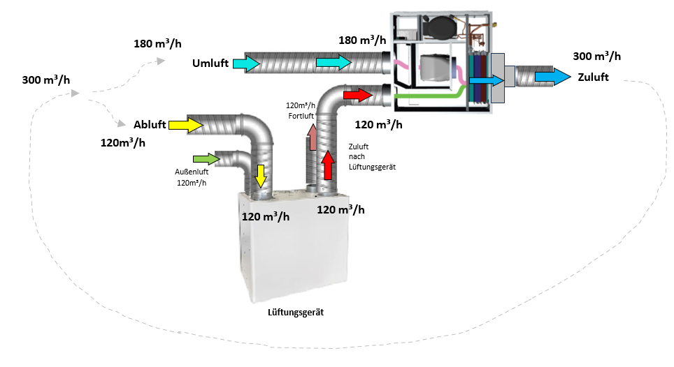

Abhilfe ist hier Umluftbeimischung:
Umluft heißt, es wird irgendwo, z.B. im Vorraum "saubere" Luft abgesaugt und zusätzlich der Zuluft beigemischt und erneut in die Räume geblasen.
Damit kann der Luftdurchsatz durchs Gerät erhöht werden, und der Außenluft-Eintrag auf das hygienische notwendige Minimum reduziert werden.

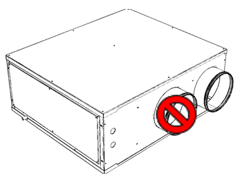

so sehen die Geräte aus:
Es gibt nun 2x runde Lufteinlässe und 1x großen eckigen Luftauslass:
2024/20241214208807.png
2024/2024121491377.png
Innenaufbau:
2024/20241214290048.png
Es gibt einen Luftkanal für die normale Durchführung der Zuluft (wie beim DWF)
Und zusätzlich gibt es einen abgekapselten Umluftkreis mit eigenem, integriertem Lüfter.
Vor dem Lüfter sitzt ein Luftfilter und eine Verschlussklappe mit Stellmotor.
Diese wird ist im Normalbetrieb geschlossen, um Fehlzirkulation zu vermeiden und öffnet nur im Umluft- oder Mischbetrieb.
Verrohrung:
Entweder, es wird wirklich eine eigene Umluft-Verrohrung mit Absaugmöglichkeit z.B. zentral im offenen Treppenhaus gebaut:
2024/20241214687528.png
Oder die Abluft-Leitung wird abgezweigt,
und dann aber mit einem Aktivkohlefilter versehen, damit keine Rezirklulation von unangenehmen Gerüchen passiert:
(@Leitwolf hat dazu sehr gut passende Abluftfilterboxen mit Aktivkohlefiltern)
2024/20241214262310.png
Es gibt die neuen Geräte aber optional auch ohne Umluft-Anschluss:
2024/20241214981277.png
Dann ist intern kein Umluft-Lüfter und separater Umluft-Kanal verbaut.

nun zum Kühlsystem.
Das wird es in 2 Varianten geben.
Version "nur Entfeuchten"
Das ist die günstigere Version, im Prinzip genauso aufgebaut wie die DWF-Geräte:
mit Wasser-Vorkühl und Nachkühlregister.
Damit wird die Luft entfeuchtet und die Luftaustrittstemperatur entspricht ca. der ursprünglichen Lufteintrittstemperatur.
2024/20241214852877.png
Der Wasserkreis dient hier zur Vorkühlung der Luft, entlastet damit etwas den integrierten Kompressor. Das Nachkühlregister dienst dazu die produzierte Wärme abzutransportiern, damit keine Warme Luft in die Räume geblasen wird, wie dies bei handelsüblichen Luftentfeuchtern der Fall wäre.
Hier ist die Wassertemperatur nicht egal, der Vorlauf sollte idealerweise ca. 15-18°C betragen.
Darüber sinkt die Entfeuchtungsleistung etwas. Bei über 20°C wird auch die Luftauslasstemperatur schon leicht höher.
Version "Kühlen und Entfeuchten"
Bei dieser Version ist ein deutlich stärkerer Kompressor mit Inverter verbaut.
Dieser moduliert die Kompressor Frequenz selbständig, und erlaubt deutlich höhere Entfeuchtungsleistungen und auch spürbare Kühlung.
Es gibt kein Vorkühlregister und kein Kondensator-Register im Luftstrom mehr.
Stattdessen ist der Kondensator abseits montiert und als wassergekühlter Plattenwärmetauscher ausgeführt.
Das Ganze sieht so aus:
Hier dargestellt im Betriebsmodus "Kühlen"
2024/20241214369715.png
Dadurch kein Kondensator mehr im Luftstrom sitzt, wird die komplette Wärme über den Wasserkreis abtransportiert.
Damit lässt sich auch die Luft je nach Kompressor-Frequenz sehr stark abkühlen.
Die Wassertemperatur ist dabei für die Kühlleistung beinahe egal, es muss eben nur die Leistung abtransportiert werden. Viel höher als ca. 25°C sollte die VL VL [Vorlauf]-Temp. dann aber auch nicht unbedingt sein, es sei denn der Wasserdurchsatz wird weiter erhöht.

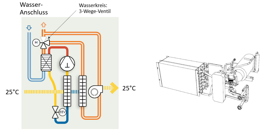

Betriebmodus "Entfeuchten"
Hier wird das 3-Wege-Ventil im Wasserkreis geschalten, und damit das durch den Plattenwärmetauscher erwärmte Wasser, über ein Nachheizregister geleitet.
2024/20241214779527.png
Damit wird die Luft erwärmt, und die abzuführende Kühlleistung über den Wasserkreis dementsprechend reduziert.
Über den Wasserdurchsatz lässt sich die Luftauslasstemperatur einstellen.
Innenaufbau:
Verrohrung:
So, im nächsten Post gehts dann um Kältekreis und Kühlsystem...

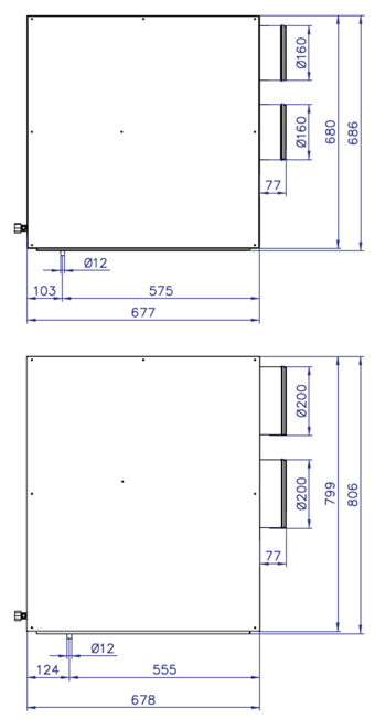

Es wird 2 Gehäuse-Größen geben:
- bis 300m³/h und
- bis 500m³/h
2024/20241214649941.png
2024/20241214891509.png
Und mit 2 verschiedenen Kühlsystemen,
sowie mit oder ohne Umluftbeimischung.
2024/20241214345989.png

Standby / ausgeschaltet = normaler Lüftungsbetrieb:
2024/2024121476115.png
