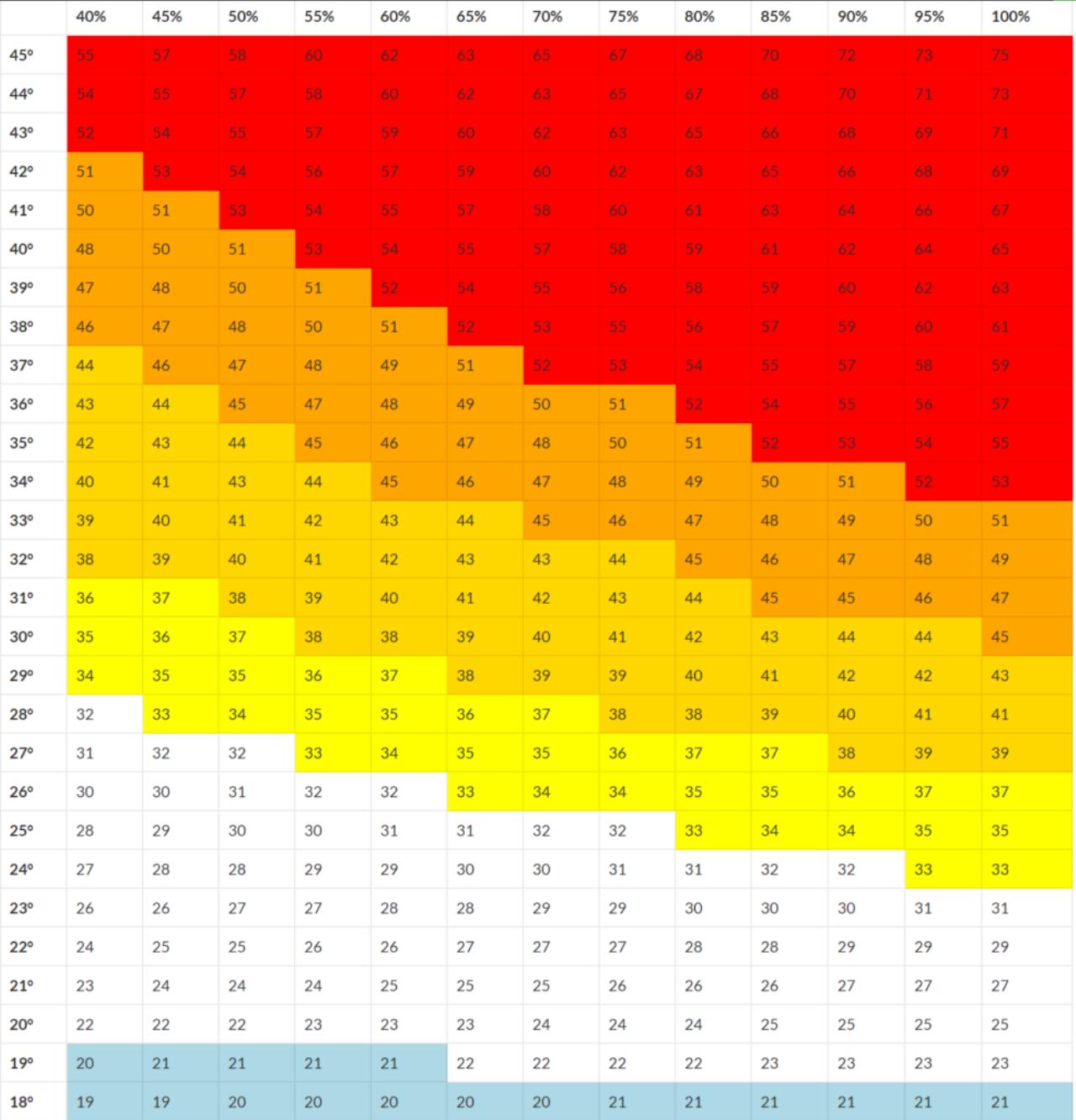

Es gäbe noch den Summer-Sinner-Index, der geht bis 18 Grad:
"Der Summer Simmer Index bezeichnet die gefühlte Temperatur auf Basis der gemessenen Lufttemperatur sowie der relativen Luftfeuchtigkeit.
Im Gegensatz zum Hitzeindex oder Humidex bezieht er sich auf die gefühlte Hitze in der Nacht und stellt einen Faktor für das Unwohlsein dar."

msie schrieb: Es gäbe noch den Summer-Sinner-Index, der geht bis 18 Grad:
Danke, genau das habe ich gesucht mit Berechnungsformel.
Laut dieser Berechnung ergibt sich eine ähnliche Behaglichkeit bei
25°C/35...40%
24°C/45...50%
23°C/60...65%
22°C/80...85% (nicht empfehlenswert, beginnendes Schimmelwachstum)
Gehe ich recht in der Annahme, dass für Wohnräume der optimale Sommerwert (für beide Geschlechter) um 23,5°C und 50% zu suchen ist?
Für den Winter würde ich 22,5°C und 45% ansetzen.
Individuelle Abweichungen +/- 1,5°C und +/-10%

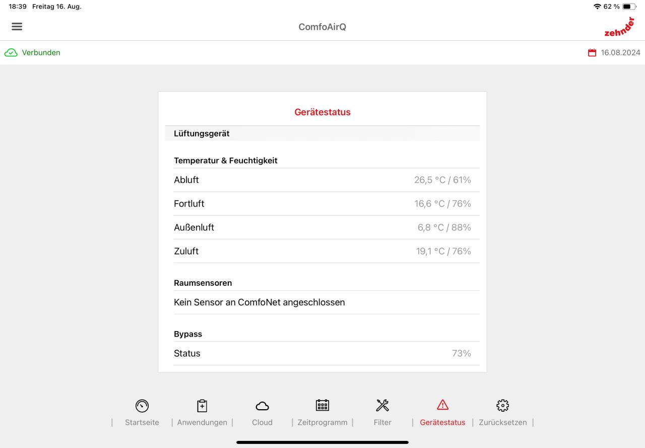

Bei uns im Haus ist schon mal die erste Hürde die LF richtig zu messen. Irgendwie hab ich bald kein Vertrauen mehr in unsere Messgeräte.
Wir haben da einmal die Q350 zeigt heute früh 23.1° rel LF 71%, TFA CO2 monitor 23.1° rel LF 63%, Amazon billig ding ebenfalls um die 23.5° rel LF66%, anderes Amazon billig ding 23° rel LF 77%. Irgendwie sind das zwei gespaltene Lager... Wenn die Feuchtigkeit niedriger ist nähern sich die Werte aller Geräte einander an.
Generell ist es aber wieder mal zu feucht im Haus und meine heute morgendliche Inbetriebnahme des Luftentfeuchter hat die Frau geweckt und für ganz schlechte Stimmung gesorgt. Ich hatte dann so eine Idee. Eine Mini Aufstellklima im Technikraum und die Abluft an die KWL KWL [Kontrollierte Wohnraumlüftung] Abluft anschließen wäre ja ganz leicht. Der Raum ist sowieso immer zu warm wegen Waschmaschine, Trockner, Wechselrichter, EDV usw. und ein Abfluss wäre auch vorhanden. Hat sowas schon mal jemand gemacht. Trockene Abluft würde für trockene zuluft sorgen und das anfallene Kondensat beim kühlen wäre auch weg. Doppelt oder 3fach gemoppelt oder völliger Schwachsinn wegen zu geringer Durchsatz ?

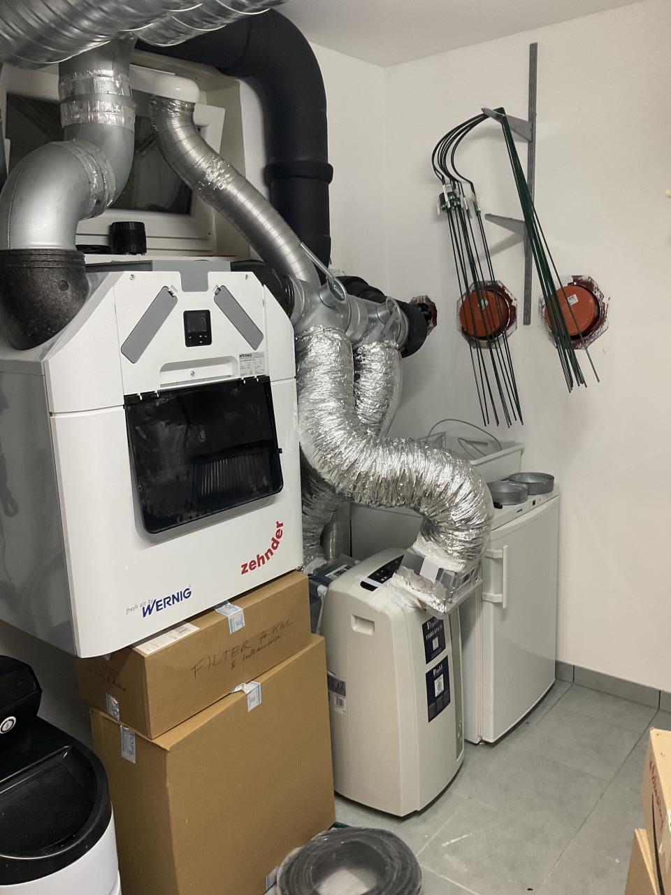

( Ich habe meine DIY-Lösung vor ein paar Tagen ungeschickterweise in diesem Thread - https://www.energiesparhaus.at/forum-kwl-und-aktive-entfeuchtung/64291_2#831913 - gepostet, statt in dem Sammelthread hier. Da Verschieben nicht mehr möglich war, poste ich es halt hier noch einmal. Ich hoffe, dieser Doppel-Post ist im Sinne der am Thema interessierten Leser. )
Ich möchte Euch nachfolgend meine DIY-Low-Effort Entfeuchtungs-Lösung für meine Zehnder Q350 zeigen. Ich habe dieses Projekt schon ziemlich lange vor mir hergeschoben und es Anfang dieser Woche endlich umgesetzt. Man kann es mit Fug & Recht auch “Pfusch” nennen - ABER: Es funktioniert ziemlich gut!
2024/20240818663792.jpg
Die Kurz-Zusammenfassung:
  • Entfeuchtet und gekühlt wird mit einem einfachen Raum-Klimagerät von DeLonghi (AN112).
  • Die KWL KWL [Kontrollierte Wohnraumlüftung] läuft täglich von ca. 8-23 Uhr auf Stufe 1 bzw. 125m3/h. Die Klimaanlage schalte ich morgens manuell ein und schaltet sich mittels Timer zwischen 22 und 23 Uhr automatisch aus.

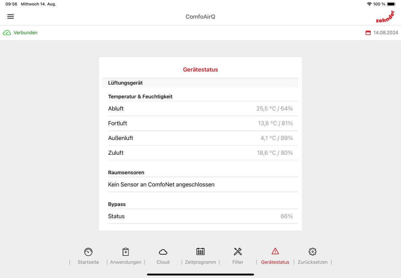

  • Die Zuluft hat jetzt ca. 18°C und 80% rel. LF statt ca. 21°C und 95%.
  • Innerhalb von 4 Tagen ist die relative Luftfeuchtigkeit im Haus von ca. 70% auf ca. 60% gesunken.
  • In den Wohnkellerräumen ist kein Entfeuchterbetrieb mehr nötig.
  • In kaum genutzten Räumen sinkt die Temperatur untertags um bis zu 0,3°, in der stark genutzten Wohn-Ess-Küche steigt die Temperatur untertags nur mehr um max. 1°.
  • Meine Lösung ist Pfusch und sicher nichts zum 1:1 nachmachen - aber sie funktioniert und war mit dem für mich geringstmöglichen Aufwand hinsichtlich Kosten & Arbeit umsetzbar.
Ich werde sicher noch das eine oder andere Detail verbessern und freue mich über konstruktive Vorschläge. Vielleicht können andere aus meinem Bericht ein paar hilfreiche Informationen/Anregungen/Erkenntnisse ziehen. Mittel- bis langfristig - mit Blick auf die Preisentwicklung - werde ich wohl ein professionelles Entfeuchtungsmodul nachrüsten.
Im nächsten Beitrag folgt ein ausführlicher Bericht über meine Überlegungen, die Umsetzung und Ergebnisse.

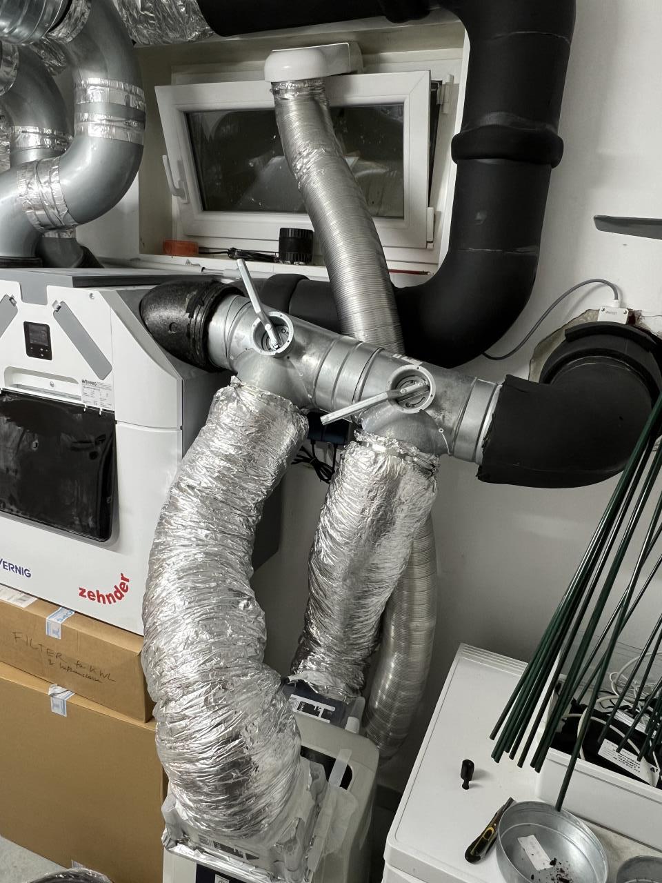

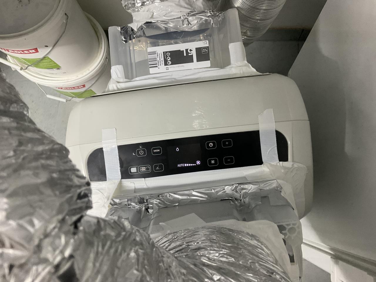

  • Ich habe ein gerades Rohrstück für die Außenluftzufuhr unmittelbar vor dem Lüftungsgerät entfernt und durch zwei manuell umstellbare Klappenstücke in T-Form ersetzt. Schließt man die beiden Abgänge mit Kappen und stellt die Klappen in die entsprechende Stellung, ist die Außenluft-Zufuhr wie immer.

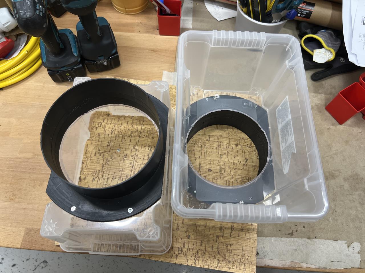

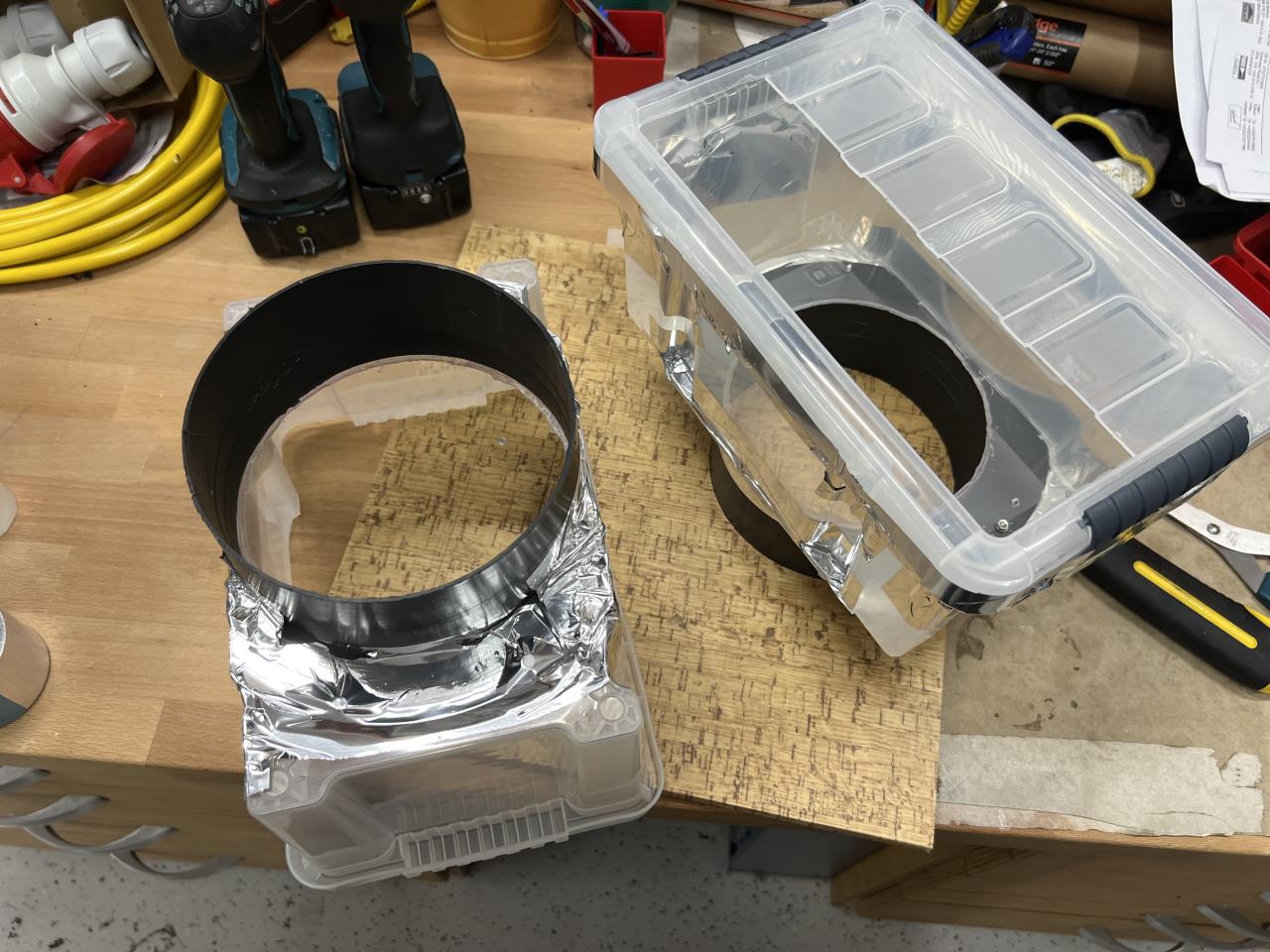

  • Für das Klimagerät habe ich aus zwei Plastikboxen Hauben gebastelt. Für die Ansaugseite hat die Box eine sehr ähnliche Größe wie das Ansauggitter. Hier habe ich lediglich einen Kreisausschnitt in den Boden gemacht. Für die Ausblasseite habe ich den Deckel auf der Box gelassen und aus diesem ein Rechteck in der benötigten Größe geschnitten. Für die Schläuche habe ich Anschluss-Stücke angebracht und alles mit reichlich Klebeband so gut es geht abgedichtet bzw. am Klimagerät angebracht.
2024/20240818261320.jpg
2024/20240818994045.jpg
2024/20240818449542.jpg
  • Zum Verbinden der T-Abgänge mit dem Hauben habe ich gedämmte Alu-Flexschläucheverwendet. Ja, ich weiß - das ist wegen der Mineralwolle-Dämmung pfui, aber ich habe damals keine anderen geeigneten Schläuche bekommen. Ich habe die Schnittkanten mit Alu-Klebeband abgeklebt und die ganze Konstruktion sitzt noch vor dem Außenluft-Filter der Q350.
2024/20240818344873.jpg

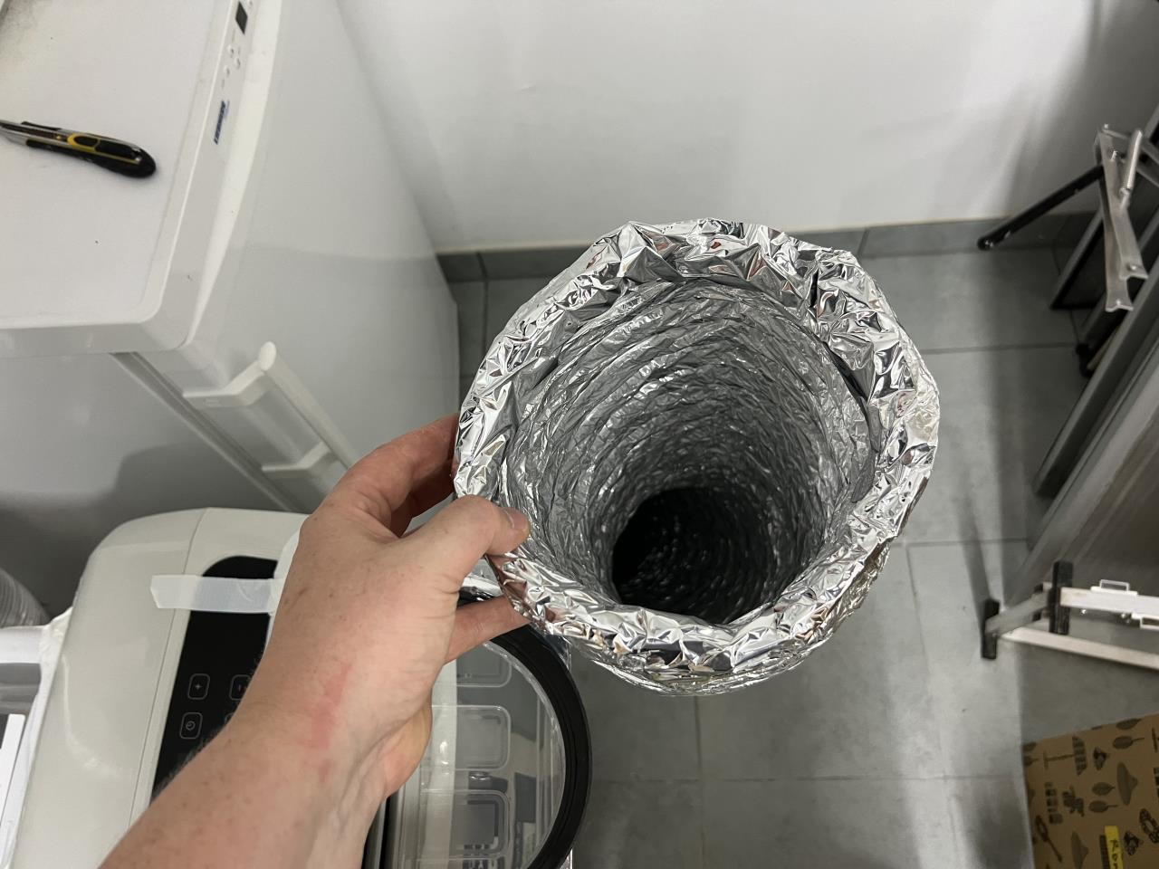

  • Die Abwärme geht über eine mitgelieferte Anschlussmuffe und einen ungedämmten Alu-Schlauch auf einen Adapter auf Flachkanal, steckt im gekippten Fenster und mündet so in einen Lichtschacht.
2024/20240818215682.jpg

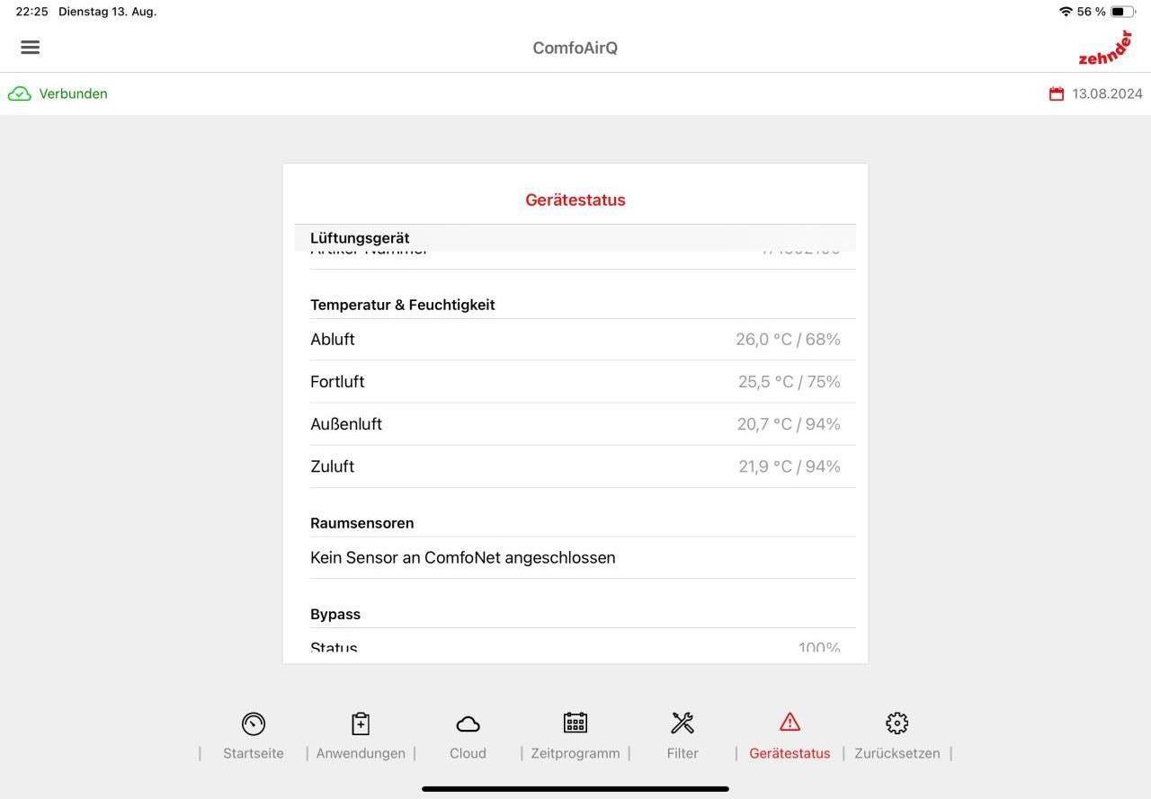

Vor der Inbetriebnahme meiner DIY-Entfeuchter-Lösung sah es mit Temperatur und Luftfeuchtigkeit laut Zehnder-App z. B. wie folgt aus:
2024/20240818665928.png
Seit der Inbetriebnahme sieht es je nach Tageszeit und Wetterbedingungen wie folgt aus:
2024/20240818377241.png

  • Das Klimagerät kühlt zu stark - viel stärker, als ich erwartet habe. Mein Plan wäre eigentlich gewesen den Entfeuchtungsmodus zu nutzen. Dieser kühlt aber genauso stark wie der Kühlmodus, die Ventilatordrehzahl ist dabei aber auf Maximum fixiert und lässt sich nicht reduzieren. Der Kühlmodus auf 21° wäre eigentlich auf der gleichen Temperatur wie die Außenluft eingestellt, trotzdem wird die abgegebene Luft auf 4-6° gekühlt.
  • Leider ist die Timer-Funktion des Klimageräts zu rudimentär: Ausgeschaltet lässt sich einstellen, nach wie vielen Stunden es sich einschalten soll, oder eingeschaltet selbiges fürs Ausschalten. Ich schalte also morgens die Klimaanlage manuell und stelle den Timer so ein, dass sie sich noch einige Zeit vor der KWL KWL [Kontrollierte Wohnraumlüftung] ausschaltet. Eine externe Zeitschaltuhr lässt sich nicht einsetzen, da das Gerät nach dem Ausschalten noch ein paar Funktionen ausführt, die ich im Sinne der Lebensdauer lieber nicht unterbinde.
  • Es gibt keine Probleme mit Kondensat an der KWL KWL [Kontrollierte Wohnraumlüftung]! Offensichtlich errechnet die Q350 automatisch den Taupunkt, bleibt ein wenig über diesem und passt den Bypass entsprechend an. Das schließe ich jedenfalls aus den angezeigten Messwerten in der App. Die überschüssige Kälte wird auf die Fortluft übertragen, was natürlich eine unerfreuliche Energieverschwendung darstellt.
  • Es gibt natürlich jede Menge Kondensat an der selbstgebastelten Haube, welche die kalte Luft von der Klimaanlage zur KWL KWL [Kontrollierte Wohnraumlüftung] leitet, und an dem kleinen Stück ungedämmtes Spiro-Rohr von der Klappe bis zur KWL KWL [Kontrollierte Wohnraumlüftung]. Für das freiliegende Spirorohr und die Klappen habe ich bereits Armaflex zu Hause, aber leider noch nicht angebracht.
  • Das Gewebeklebeband, das ich für das Anbringen und Abdichten der Hauben genutzt habe, hat sich an der Kaltluftseite als ungeeignet erwiesen. Die Kälte reduziert die Klebekraft anscheinend erheblich. Ich habe das zwischenzeitlich gegen Alu-Klebeband aus dem Lüftungsbereich getauscht, das neigt zwar mehr zum Reißen, klebt aber besser.
  • Mittelfristig muss ich die Klebeband-Orgien und ev. auch die Hauben durch bessere Lösungen ersetzen.
Für die Ewigkeit ist meine DIY-Lösung sicher nicht, aber wir sind jetzt in der Akutphase sehr dankbar für die große Verbesserung des Feuchteproblems. Langfristig werde ich wohl mal ein professionelles Entfeuchtungsmodul nachrüsten lassen, insbesondere wenn diese mal zu akzeptablen Preisen zu bekommen sind.
