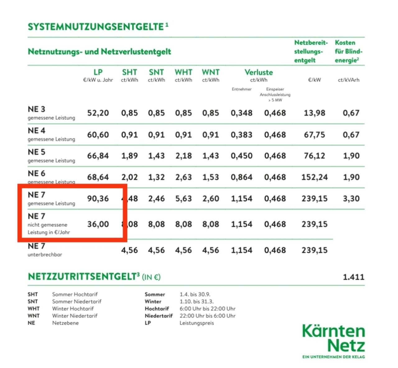

Übrigens ist das für größere Leistungen schon immer so gewesen das man für die Maximalleistung bezahlt, nur in der NE7 gibt es bisher die Pauschalierung. Das wurde zu einer Zeit eingeführt wo man in der NE7 aber nur "normalen" Hausverbrauch der früheren Jahrzehnte hatte.
Stimmt für NE7 nicht, gibts auch pro kW
2024/20240302848880.jpg
Wegen diesen aktuell 90€/kW frag ich mich wieviel das dann kosten wird.

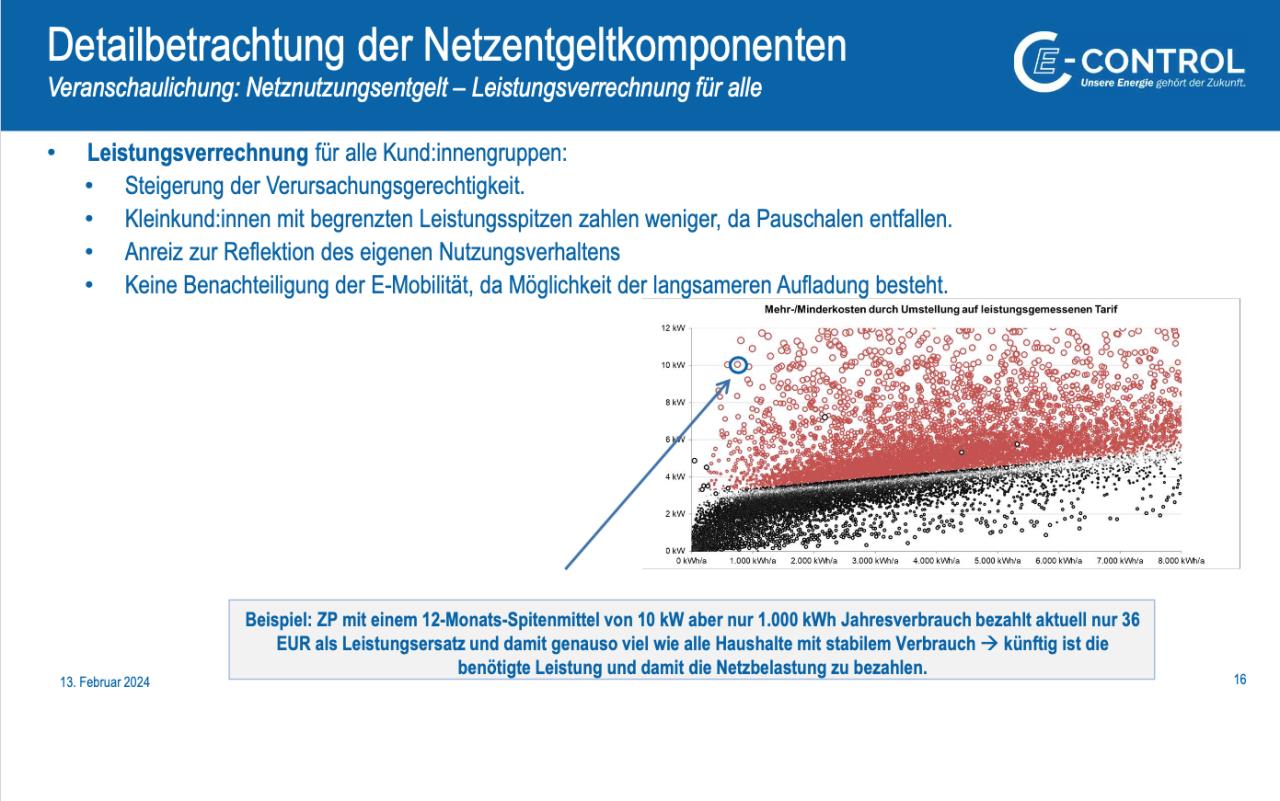

Es gab vor ein paar Wochen eine "Fachveranstaltung zum neuen Elektrizitätswirtschaftsgesetz" von der e-Control, hier die Slides & Aufnahme: https://www.e-control.at/fachveranstaltung-elwg-2024
Zum "Tarif 2.1" gibt es mehr hier: https://www.e-control.at/marktteilnehmer/strom/netzentgelte/tarife-2-1
Ich find die Motivation dahinter an und für sich gut:
2024/20240302125143.png
Die Netznutzer sollen auch die Anschlussleistung zahlen die sie tatsächlich nutzen.  Gut, aber dabei wird halt ein netzdienliches Verhalten bestraft weil die zeitliche Komponente nicht berücksichtigt wird. Der e-Control ist das bewusst, und es sind (einfache) Modelle geplant die netzdienliches Verhalten belohnen sollen. Was definitiv aber nicht kommen wird ist "awattar style" stündlich unterschiedliche Netzgebühren um die Netzlast zu steuern. Das Argument der e-Control ist dass es nicht transparent für den Standarduser ist, siehe auch die Diskussion im Video bei Timestamp 2h24min. Und ganz ehrlich: Es tut mir weh, aber sie haben aktuell recht. Der durchschnittliche Stromkunde zuckt bei "dynamischen Stromtarifen" mal ganz stark zusammen.  Da gehört vorher viel mehr Aufklärung betrieben um sowas fürs Netz auch machbar zu machen.

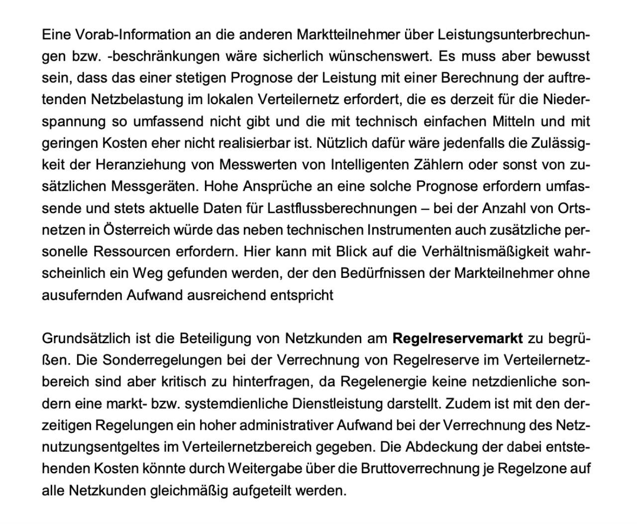

Es gibt aber auch technische Gründe, hier ein Auszug aus der Stellungnahme der Energienetze Steiermark zum Tarif 2.1 Positionspapier:
2024/20240302412490.png
Wenn ich mir das vorstelle... pro Umspannwerk eine eigene 24h Preisliste, oder sogar pro Trafo?  Und sowas auch noch ordentlich erfassen?  Phuiphui...
Also ja, das ganze ist nicht so einfach.
