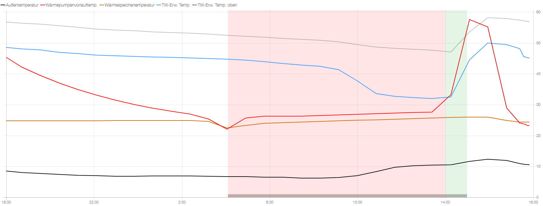

Hier mal ein Screenshot des heutigen Graphen.
2024/20240123928849.jpg
Vielleicht kann mir ja jemand seine Meinung dazu sagen und ggf. hat der ein oder andere noch Tips oder Hinweise zur Einstellung und Optimierung. :)

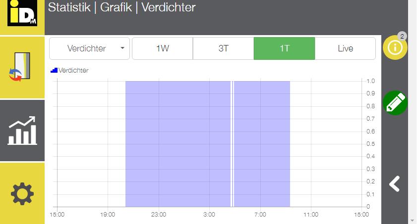

Hier sieht man, dass es 2 Verdichterstarts bei der Abtauung gegen 5 Uhr gab.
2025/20250303638725.jpg
Ich zähle die Verdichterstarts über MODBUS TCP. Also wie zuvor genau beschrieben sind es 2 Starts pro Abtauung. Übrigens wenn man korrekt rechnet, muss man die Wärme bei den Abtauungen abziehen. Sie wurde ja zunächst durch die WP WP [Wärmepumpe] erzeugt, kommt aber dem Haus nicht zu Gute. D. h. der Zähler (Wärmenergie) bei der JAZ JAZ [Jahresarbeitszahl] wird kleiner, der Nenner (Strom) aber größer und die JAZ JAZ [Jahresarbeitszahl] sinkt dadurch! Übrigens Lambda und Wolf kommen bei den Abtauungen ohne Verdichterstarts aus, warum kann iDM das nicht?
Es wäre auch sinnvoll, die Heizungspumpen während der Abtauung auszuschalten, jedenfalls wenn ein Heizungspuffer vorhanden ist. Die Ist-VL-Temperatur der Heizkreise sinkt sonst um ca. 5-6 K ab, jedenfalls dann, wenn der VL VL [Vorlauf] der WP WP [Wärmepumpe] über ein T-Stück vor dem Pufferanschluss zum VL VL [Vorlauf] der Keizkreise abzweigt (so wie es ja auch beim Hygenik-Speicher vorgesehen ist).
Ich frage mich auch, warum die Außeneinheit nach Beendigung des WW WW [Warmwasser]-Betriebs nicht eingeschaltet bleibt und sofort im Heizbetrieb weiter macht, wenn sie vor dem Start des WW WW [Warmwasser]-Betriebs im Heizbtrieb war. Damit würde die Restwärme effektiv genutzt und man könnte sich einen Verdichterstart sparen.
Es gibt noch einige Punkte in der Steuerung die man verbessern könnte.

3.3.2025  (#122)
Herby1949 schrieb: Übrigens wenn man korrekt rechnet, muss man die Wärme bei den Abtauungen abziehen. Sie wurde ja zunächst durch die WP WP [Wärmepumpe] erzeugt, kommt aber dem Haus nicht zu Gute. D. h. der Zähler (Wärmenergie) bei der JAZ JAZ [Jahresarbeitszahl] wird kleiner, der Nenner (Strom) aber größer und die JAZ JAZ [Jahresarbeitszahl] sinkt dadurch!
Ja, aber wie gesagt spielt physikalisch die latente Wärme auch noch eine Rolle. Diese musst du hier gegenrechnen! Zum Ende des Taktes hin hast du einen etwas besseren COP durch das Einfrieren des Wärmetauschers. Wie viel % dieser Effekt aber tatsächlich ausmacht traue ich mich aber nicht mal abzuschätzen. Größer 0 wirds aber doch sein emoji Ist es doch mehr, haut es aber bei der JAZ JAZ [Jahresarbeitszahl] (Mittelung) nicht so sehr rein.
Bei deiner JAZ JAZ [Jahresarbeitszahl] Ermittelung musst du dann aber auch die anderen Verluste (z.B. Pumpen) mit berücksichtigen, sonst wird es zu einseitig. Die Schätzwerte der Navigator Steuerung darfst du dann aber erst recht nicht heranziehen.
Ganz ausschließen wirst du die Abtauung bei einer LWWP LWWP [Luft-Wasser-Würmepumpe] wohl nicht können und die glänzenden Datenblatt Angaben werden wohl eher nicht bei konstant 0°C mit 100% Luftfeuchte, wie dummerweise in vielen Gegenden diesen Winter vorherschend, ermittelt worden sein.

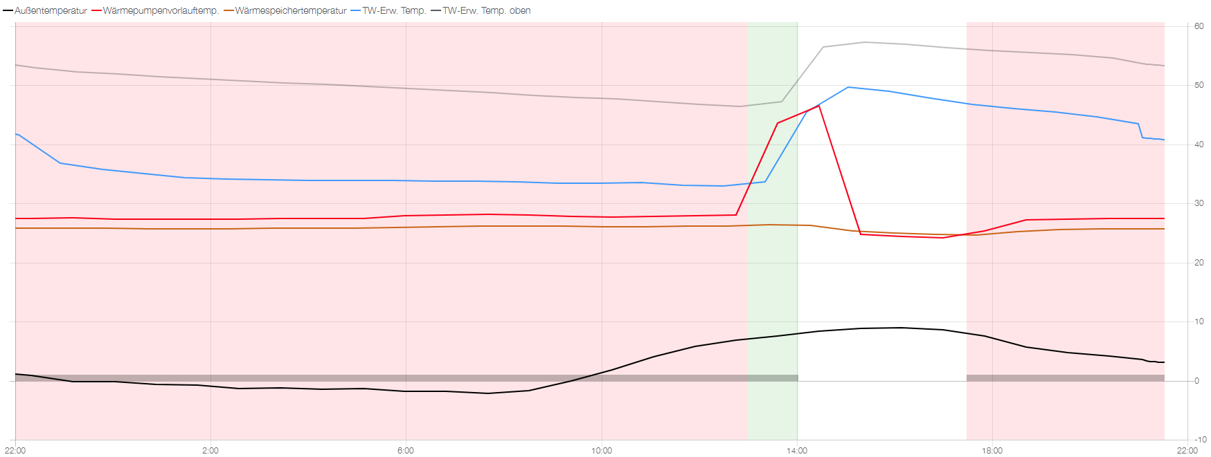

In den letzten 24h war bei mir z.B. gar keine Abtauung nötig, trotz etwas frostigeren Temperaturen (iPump 2-8):
2025/20250303197353.png
(dank IDM Zwangspause nach WW WW [Warmwasser] Bereitung leider 1 Takt)
Herby1949 schrieb: Übrigens Lambda und Wolf kommen bei den Abtauungen ohne Verdichterstarts aus, warum kann iDM das nicht?
Wie oben erwähnt:
coolfranz schrieb: Ich meine mal wo gelesen zu haben, dass es auch Hersteller gibt, bei welchen der Abtauvorgang auch ein Start ist, dieser aber nicht mitgezählt wird. Wäre in dem Fall dann wohl eher eine kosmetische Sache.
Hier wären eventuell echte Fakten/ Beispiele/ Beweise schön...
Wie oben in meinem eigens 'zusammengezimmerten' Ablaufschema für eine Abtauung ersichtlich, ist wohl irgendwann eine Einstellungsänderung (2x) am Kältekreislauf für die Prozessumkehr notwendig. Rein gefühlsmäßig würde ich wohl den Kompressor zum Umschalten der Ventile ausschalten und diese nicht "unter Last" schalten.
Da der Kompressor dafür aber nie wirklich lange aus ist, würde ich dafür keinen Kaltstart ansetzen.
Willst du die Abtauvorgänge reduzieren musst du halt am Wert für die Abtauungsgradminuten rumpspielen (Garantieverlust ?!?!) und einen für dich optimalen Wert finden. Übertreibst du es, wirst du aber ein Niederdruck Problem bekommen...
Herby1949 schrieb: Es wäre auch sinnvoll, die Heizungspumpen während der Abtauung auszuschalten, jedenfalls wenn ein Heizungspuffer vorhanden ist. Die Ist-VL-Temperatur der Heizkreise sinkt sonst um ca. 5-6 K ab, jedenfalls dann, wenn der VL VL [Vorlauf] [Vorlauf] der WP WP [Wärmepumpe] über ein T-Stück vor dem Pufferanschluss zum VL VL [Vorlauf] der Keizkreise abzweigt (so wie es ja auch beim Hygenik-Speicher vorgesehen ist).
Das kommt alles "sehr drauf an". Heizt du mit Heizkörpern? Dann sind die Überlegungen relevant und es muss gut ausgelegt werden. Ist z.B. der Puffer bzw. die Wärmemenge im Puffer nicht ausreichend bekommst du eine Niederdruck Störung und vorbei ist es mit der Abtauung... usw. Entweder du opferst nun etwas Energie vom Heizkreis oder aktivierst den Heizstab zur Abtauung.
Heizt du mit FBH FBH [Fußbodenheizung], dann kann das alles weg und fertig. Wirst du sowieso nicht merken. Außer das Haus (bzw. die FBH FBH [Fußbodenheizung]) ist sehr klein...
Herby1949 schrieb: (so wie es ja auch beim Hygenik-Speicher vorgesehen ist).
Unter Umständen dienen die Anschlüsse eine Maximale Kompatibilität und Störungsfreiheit sicherzustellen. Dabei muss es sich nicht immer um das effizienteste Schema handeln, vor allem da dies sowieso Einzelfallabhängig ist.
Herby1949 schrieb: Ich frage mich auch, warum die Außeneinheit nach Beendigung des WW WW [Warmwasser]-Betriebs nicht eingeschaltet bleibt und sofort im Heizbetrieb weiter macht, wenn sie vor dem Start des WW WW [Warmwasser]-Betriebs im Heizbtrieb war. Damit würde die Restwärme effektiv genutzt und man könnte sich einen Verdichterstart sparen.
Wie schon sehr oft thematisiert leider eine besondere IDM Eigenschaft. Ist wohl mittlerweile eher ein Feature als ein Bug und wird vmtl. so bleiben. Je nach Wert von "Zuschaltzeit Heizen" kann es auch sein, dass die Restwärme (zum Teil) genutzt wird und es unter Umständen auch kein totaler Kaltstart für den Kompressor ist.
Herby1949 schrieb: Es gibt noch einige Punkte in der Steuerung die man verbessern könnte.
Da stimme ich dir voll und ganz zu. Irgendwie sind die interessierten Nutzer unfreiwillige Beta Tester der Anlage. Dies könnte man deutlich !!! besser lösen. Z.B. durch einen unkomplizierten Feedbackkanal an die Entwickler oder auch der Möglichkeit (ACHTUNG GANZ WILD) SELBST auf eine neue Software updaten zu können, wie z.B. am PC/ Smartphone oder bei anderen WP WP [Wärmepumpe] Herstellern.

Bei mir gabs heute nur einen Takt (ohne Abtauung):
2025/20250311266287.png

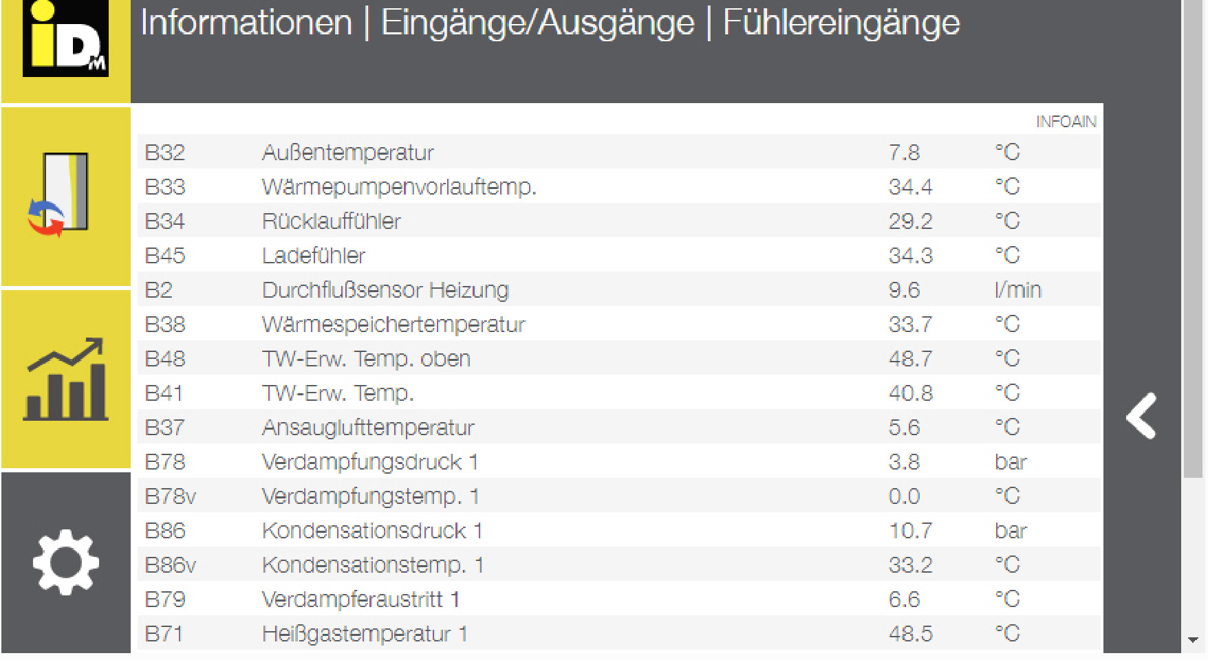

Wie kommt man die Werte des Kätekreises wie z. B. die Verdampfertemperatur?
  •  coolfranz
13.3.2025  (#138)
Einstellungen | Informationen | Eingänge/Ausgänge | Fühlereingänge

2025/20250314445166.jpg
Was sagen die Experten zu den Werten, ich kenne mich da nicht aus? Passen die Werte
Verdampfungsdruck 1        = 3,8 bar
Verdampfungstempertur 1 = 0 °C
zusammnen?
Mich würden Vergleichswerte interessieren. Könnt Ihr die gleiche Darstellung hier einstellen?
  •  coolfranz
14.3.2025  (#140)
Wird vermutl. passen, oder hast du ein Problem? Z.B. unterirdisch schlechter COP? Der Kältekreis ist ja z.T. selbst überwacht, du würdest Störungen bekommen wenn was nicht passt.
Zum Abtauen:
Hier siehst du sehr schön, dass du bei einer Außentemperatur von 7.8°C eine Verdampfungstemp. von 0.0°C hast. Es kann sich also durchaus Eis bilden...
Was mir noch auffällt, deine Durchflusswerte sind etwas niedrig. Da nicht viel über deine Anlage / Einstellungen / Hydraulik bekannt ist, kann das so passen oder auf ein verdrecktes Sieb im Filterkugelhahn hindeuten. Ohne Direktkreis und Ladepumpe M73 auf Standardeinstellung (immer > 60%) und "normalen" Leitungslängen zum Außengerät, sollte hier mehr gehen.
https://www.energiesparhaus.at/forum-idm-aero-alm-2-8-stromverbrauch-und-optimierung/76163_5#856711
