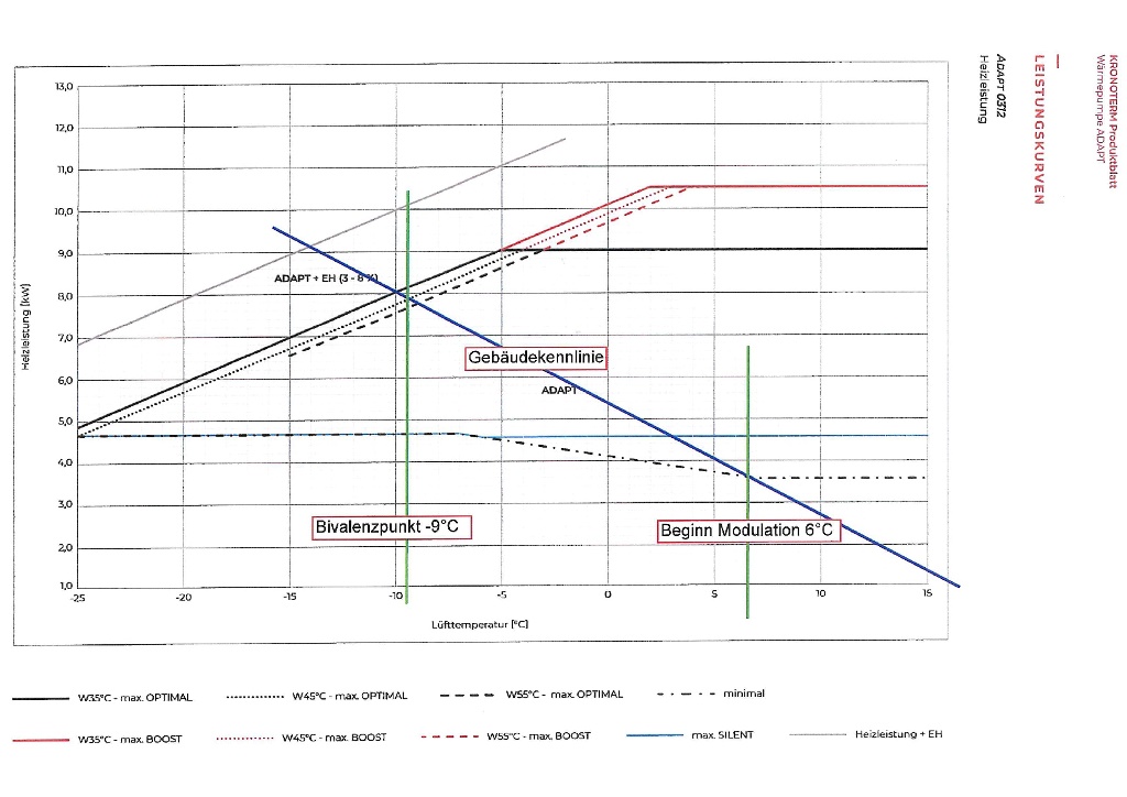

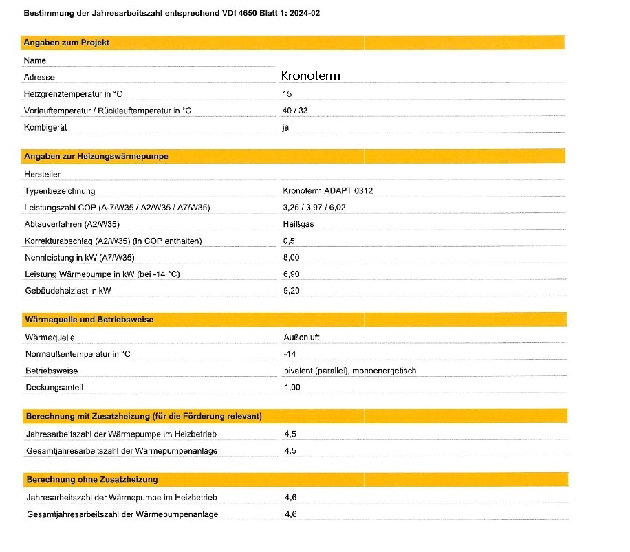

hier gehts weiter in unserem top-5 benchmark, ein aktuelles vergleichsangebot eines Herren-der-Ringe installateurs, wie so etwas auschauen kann/soll, und warum ein hersteller hier in den top five ist und der andere nicht...
angeboten wurden 2 monoblock-lwwp, einmal Kronoterm, einmal ehemaliger forenliebling
punkt 1, dimensionierung nach bivalenz und modulations bzw inverterpunkt...
2025/2025030156729.jpg
2025/20250301803021.jpg
die zweite auslegungskurve läßt leider keine standortspezifische heizlast, keine projektspezifische heizgrenze und vor allem keine ermittlung der modulationsgrenze zu. diese ist aber fast der wichtigste wert bei der dimensionierung, damit die maschine wirklich paßt und nicht zuviel und zu lange taktet.
die Kronoterm-kurven sind hier vorbildlich in der umfassenden darstellung von min-leistung, max leistung, boostbetrieb, optimalbetrieb und  silentmode...

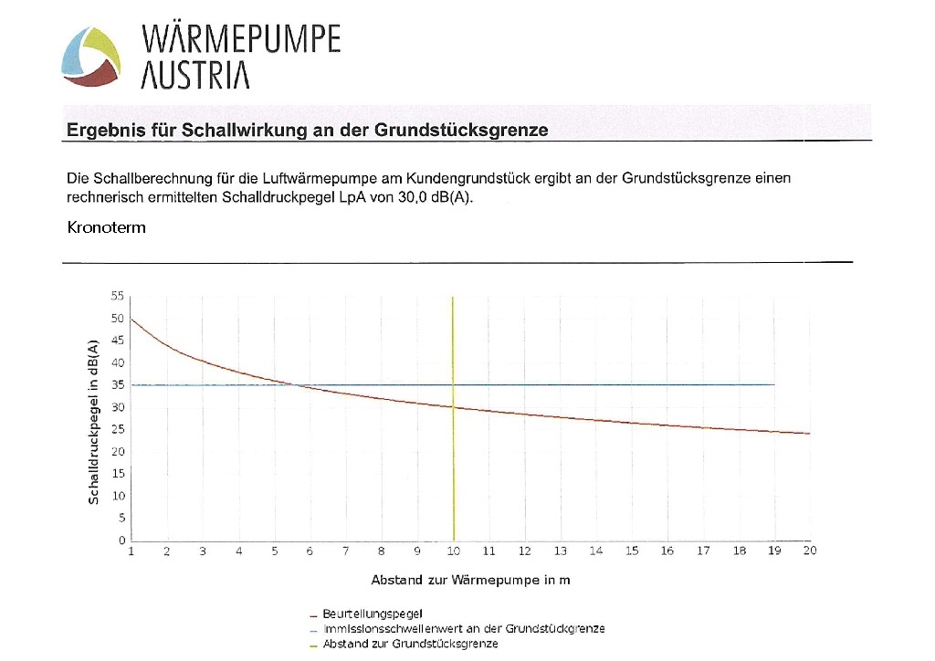

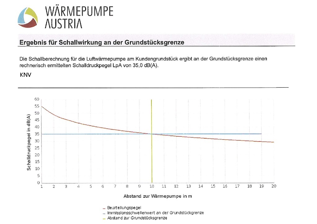

als nächstes kommt die schallabschätzung für beide maschinen mit standortspezifischen aufstellverhältnissen mit 10m grenzabstand...
2025/20250301245139.jpg
2025/20250301266876.jpg
die erste maschine ist an der grenze 5dB(A) leiser. 10dB(A) würden aufgrund der logarithmischen skala einer empfundenen verdopplung der lautstärke entsprechen...

als draufgabe gibts dann noch einen effizienzvergleich bzw eine JAZ JAZ [Jahresarbeitszahl] prognose über den bwp-rechner. als absolutberechnung bzw zum vergleich zwischen rechnern oder systemen ist dies nur bedingt geeignet, aber um 2 maschinen eines quellsystems zu vergleichen ganz gut...
2025/2025030159488.jpg
2025/20250301458887.jpg

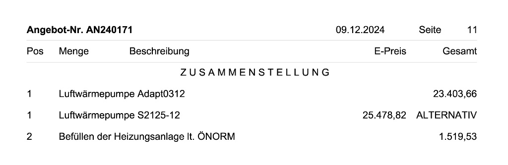

und zum abschluß das angebot der beiden maschinen...
2025/20250301495784.jpg
wir haben ende des monats die nächste bundeslandschulung bei den Herren-der-Ringe, bei der genau solche auslegungen und angebotstandards vermittelt werden. diese schulungen kommen mittlerweile auf nachfrage/wunsch der installateure zustande.
als kunde sieht man hier transparent die erste maschien ist sehr gut dimensioniert, effizienter, deutlich leiser und kostet 20% (aufs gerät) weniger...
natürlich ist dieses beispiel eines installateurs mustergültig. der mindeststandard ist kein installateursangebot einer lwwp ohne grafische bivalenzauslegung - dann herrscht von anbeginn klarheit ob die dimensionierung paßt und ab welcher außentemperatur die maschine ins modulieren kommt ...

Super Einblicke 👍🏻 Nur eine kleine Anmerkung:
Wenn ich mich nicht irre, bedeuten beim Schalldruckpegel bereits 6dB eine Verdopplung denn
Lp = 20*log10(p/pref)
Durch die A-Wichtung wird das ganze noch mal in Abhängigkeit von der Frequenz geändert.
1.3.2025  (#134)
ich wollte mehr auf die subjektive verdopplung des geräusches raus als den schalldruck, vielleicht hätte ich bei 6-10 dB(A) von einer subjektiven verdopplung sprechen sollen...
Stiebel macht solche auslegungen mittlerweile sogar mit einer gerichteten schallkurve die dem individuellen profil der maschine entspricht. da kann man also sogar eine drehung des gerätes sichtbar machen...
