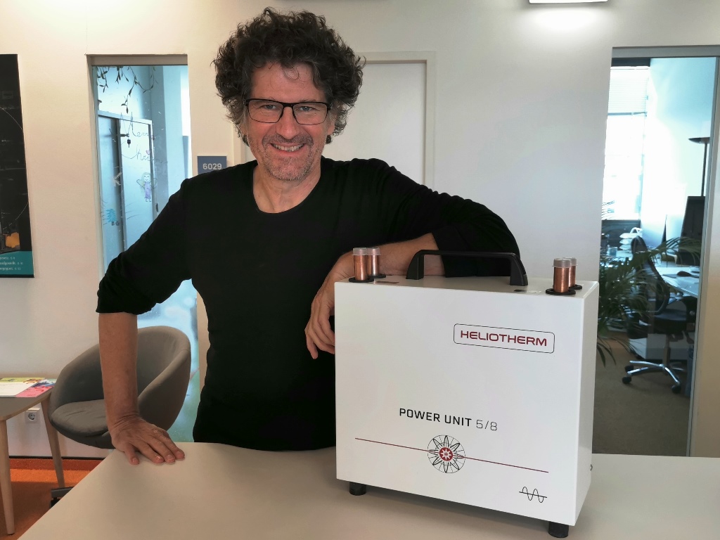

für D weiß ich es nicht im detail. die idee war ja daß die partner quasi installateur, service und kältetechnik in einem sind.
uzi10 schrieb:
Kann die heliotherm auch wieder weit runtermodulieren?
nachdem ich sie lange genug sekkiert habe gibt es da einen echten 5kw kompressor, der kommt auf unter 1kw runter. das war der prototyp...

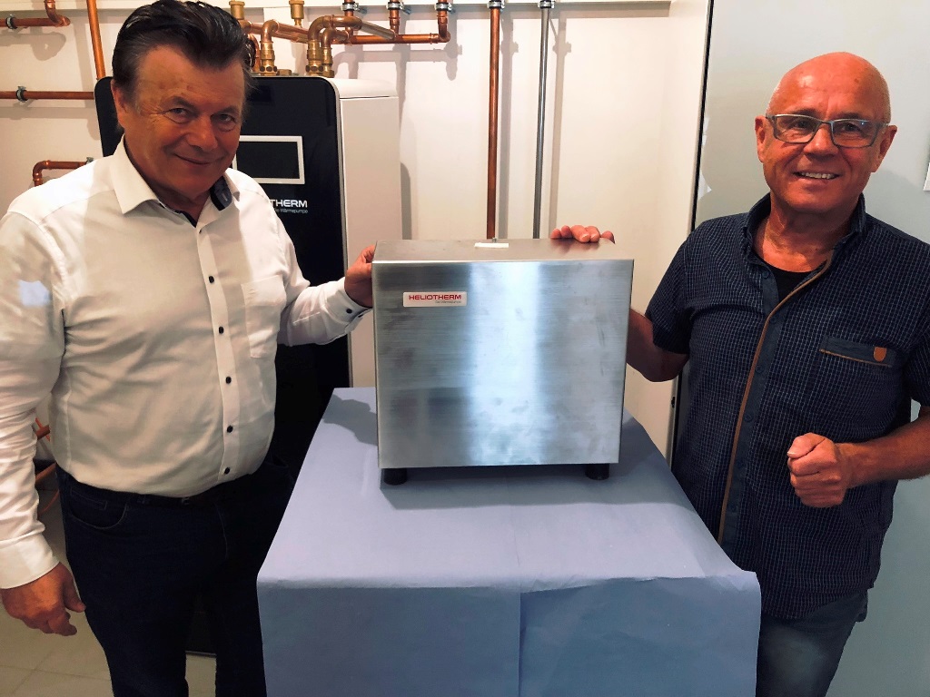

das vorserienmodell war auch in unserem round-table zur Rückkehr-der-Erdwärme zu sehen...

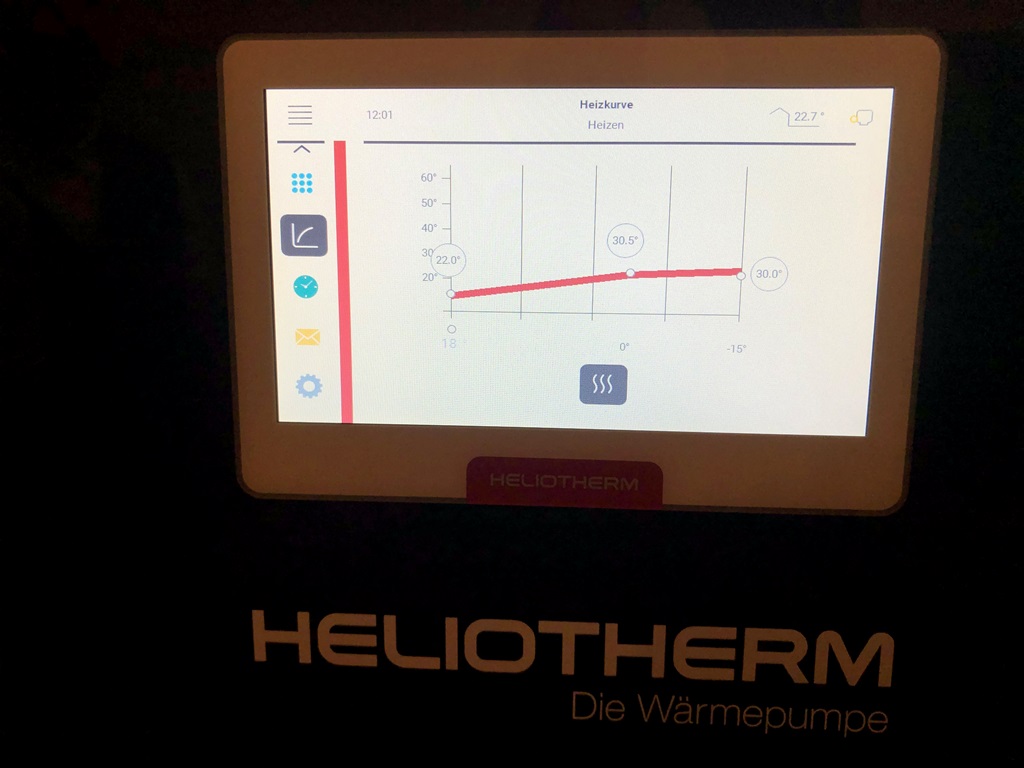

verstehe was du meinst. die bringen gerade eine neue reglergeneration an den start.
2025/20250224604184.jpg
2025/20250224931213.jpg
da ist sogar geplant eine open source schnittstelle zu eigenhackern zu bieten, damit die ihre eigenen dashboards basteln können.
