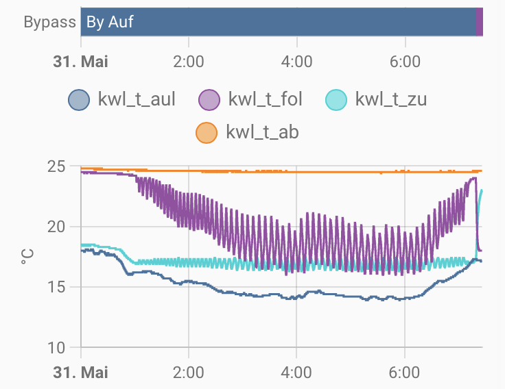

Ich habe gerade vielleicht ein ähnliches Thema und hänge mich hier mal an. Gestern Abend hat sich bei meinen Temperaturen was geändert, was ich mir nicht wirklich erklären kann. Es schaut so aus, als wäre der Bypass halb offen, aber das kann ja nicht sein, oder? Das Gerät sagt über Modbus, dass er offen ist.
2025/20250530915903.png
Edit: So hats vor ein paar Tagen ausgeschaut, als der Bypass geöffnet hat:
2025/20250530921348.png

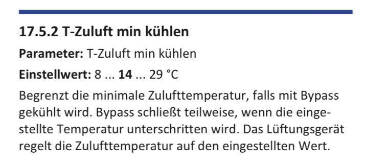

Doch ich denke der Bypass nimmt auch Zwischenpositionen ein. Deine Zuluft bewegt sich nahe den 14C was die Default zulässige minimale Grenze dafür ist. Siehe Manual
2025/20250530206692.png
Edit: Beim zweiten Bild hattest du höhere Temperaturen und deswegen einfach nur Bypass voll auf ohne Regelung

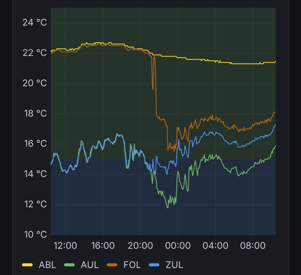

Bei mir sieht man diese Nacht gut die Bypass Regelung auf Tzul,min (17C). Ab ca 1 Uhr fiel die Außentemperatur und damit auch die Zuluft unter 17C. Danach wurde der Bypass offensichtlich nur noch teilweise geöffnet.

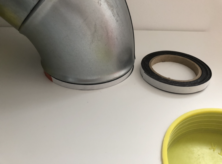

Sorry wenn ich hier so abwegig dazwischenfunke, aber hier sind ja ein paar WS320-Besitzer unterwegs. In die Öffnungen des Geräts passen keine DN160 Wickelfalzrohre, habt ihr da Nippel eingebaut?
Versprochen der einzige Offtopic-Beitrag.
  •  mampfgnom
2.6.2025  (#20)
Wenn ich mich recht erinnere gehen da Nippel rein. Bei mir sind es an drei Eingängen Bögen. Hier in dem Bild mit dem zerzweifelten Versuch die Wärmebrücke zum Gehäuse zu reduzieren.
2025/20250602878096.png
Die ZUL geht bei mir mit einer 200-160 Reduktion rein und endet denke ich auch mit einem Nippel.
