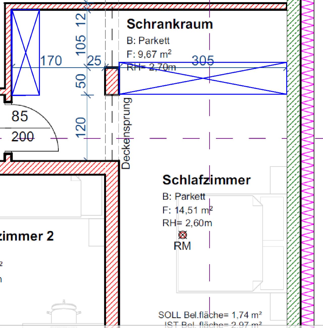

Hallo zusammen
Wir möchten uns jetzt endlich vom Tischler einen Schrank/Schrankraum machen lassen.
Zur Zeit steht im Schlafzimmer nur das Bett und 2 alte Kästen.
Direkt einen Plan haben wir nicht, ob mit oder ohne Tür? Schränke mit oder ohne Türen?
Ich wär eher für einen offenen Schrankraum mit Türen an den Schränken.
Meine Frau möchte lieber einen geschlossenen Raum dafür an den Schränken keine Türen.
Aber wirklich wissen was besser ist tut keiner von uns...
Kopfseite Bett bis zur Wand sind ca 2.2m Breite vom Zimmer 4,1m
Wie habts ihr gemacht? Bei uns geht das praktische vor, optik steht nicht im Vordergrund.
Vielleicht ja mit Foto damit wir uns was vorstellen können :).
2023/20231113523976.jpg
Die blauen Kreiserl sind Spots

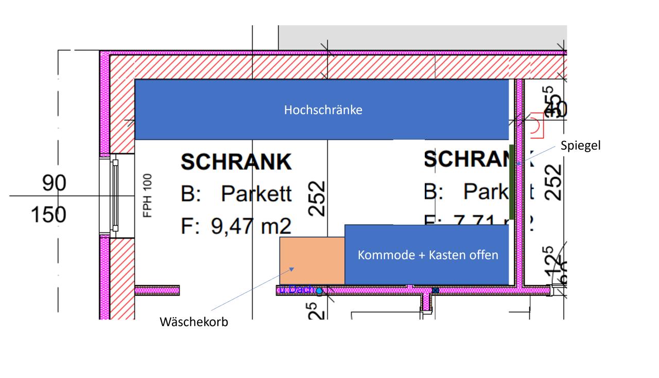

2023/20231113327717.jpg
Ich würds so machen, dann hat keiner einen langen Weg, 2 Spots, in der Mitte ein Bewegungsmelder. Spots eingerückt, damit sie nicht zu sehr rausleuchten.
Alles offen, sprich Schrankraum und keine Kastentüren, dann wird nichts muffig. Türen nerven hier nur. Auf die Kastenrückwand eine weiße Presspanndekor draufschrauben und eine fesche Fototapete drauf (Herbswald, Wasserfall, whatever, ...).
Wird sich mit Standardnachkästchen nicht ausgehen, aber die braucht man eh nicht so breit.
Bezgl. Nachkästchenlich würd ich eine Wandlampe empfehlen, siet sauber aus, kein Kabel und ist bei Kasten leicht innen zu verkabeln, bzw. im Kastensockel.

Würde Vorschlag von Guti noch optimieren, Durchgang in der Garderobe selbst genügt 60-70 cm!, Türen in den Schrankraum, 4 Lichtquellen, eine Seite zum Hängen mit 60 cm tiefe, Vis a vis nur Legefächer ( von Bettwäsche bis Pulli) hier genügen 45-50 cm. Ob Tischler oder Ikea ist preisfrage, zum Legen genügt Ivar 😀. Ich mag kein Aus und Anziehen in der Garderobe, da die Haut doch schuppt. Lieber den Spiegel außerhalb anbringen. Ich hab lieber mehr Platz im SZ. Die Ablage des NT kann ja auch ein Rollelement nach hinten in die Garderobe sein, also Nischenlösung in der Zwischenwand, wenns vom Tischler sein darf.

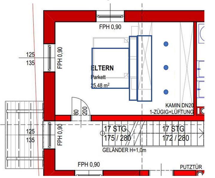

2023/20231114858038.png
Wir habens so: Links ist mein Kasten (geschlossen, Schwebetür, da man hinsieht) und rechts ist ihrer (offen), Rückseite mit Spannplatte und Fototapete. Sind jetzt seit 1,5 Jahren im Haus, wir würdens genauso wieder machen, keine Staubablage emoji
Bodentiefen Spiegel kann ich auch empfehlen (Licht beachten!).
