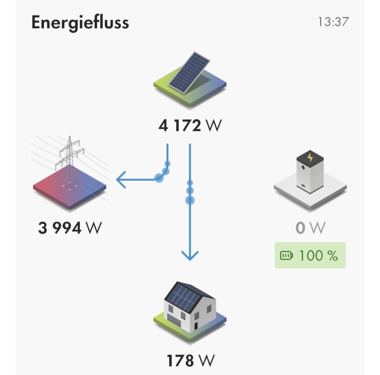

14.5.2025  (#1327)
2025/20250514183130.png
Ich habe aber trotzdem das Einspeiselimit von 4kW.
Ich muss ja das Netz der NetzOÖ umgehen, sonst wirds nix
Der WR WR [Wechselrichter] kann 10kW AC, und am Dach sind 18kWp
  •  hoth
14.5.2025  (#1328)
Same here. 14kWp am Dach und 10 KW WR WR [Wechselrichter].
hatte bis vor kurzem noch ein Einspeiselimit von 0kW welches nach dem Trafotausch auf 4kW angehoben wurde.
Hab das jetzt so umgangen dass ich mein Netzbezugsrecht nun von 4kW (25A) auf 7kW (35A) nachgekauft habe. Nun wird auch das Einspeiselimit auf 7kW angehoben.
Argumet war: WP + 1 E-Auto, in nächster zeit kommt ein 2tes, da wirds knapp im Winter usw...
Dauerte aber einige Telefonaten und Mails bis mir das bestätigt wurde.
Kostenpunkt: 750€ für die 3kW und 200€ fürn Elektriker die Sicherung umbauen.

  •  crazy
14.5.2025  (#1329)
Knapp 1000 Euro für 3kw mehr, da hättest du auch schon den normalen Weg über das Formular im Netz OÖ Portal machen können. Da hätts sogar sein können, dass die Ausbaukosten weniger sind - die Preise sind individuell für den Standort. Mein Angebot war knapp 2000 für +6kw mehr.

  •  speckulazius
14.5.2025  (#1332)
Das hätte ich auch probiert über den Elektriker, aber leider keine Chance auf die 35A hochzukommen. Für fachdienliche Hinweise wäre ich dankbar.

  •  fexi
15.5.2025  (#1335)
Meinst du damit, dass du deinen Bezug / Nachzählersicherung NICHT auf 35A umstellen kannst? Mit welcher Begründung seitens Netz OÖ? Da muss es aber schon arge Engpässe geben, dass du das nicht machen kannst.
Die Einspeisung steht dann natürlich auf einen anderen Blatt ...
  •  speckulazius
15.5.2025  (#1336)
ja genau, habs aber nur indirekt über den Elektriker probiert und nicht direkt
Aber als EFH ohne erhöhten Bedarf bekommt man nur 25A. So die Auskunft.
