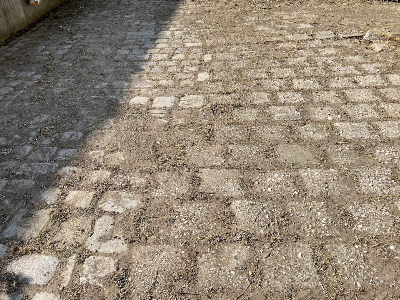

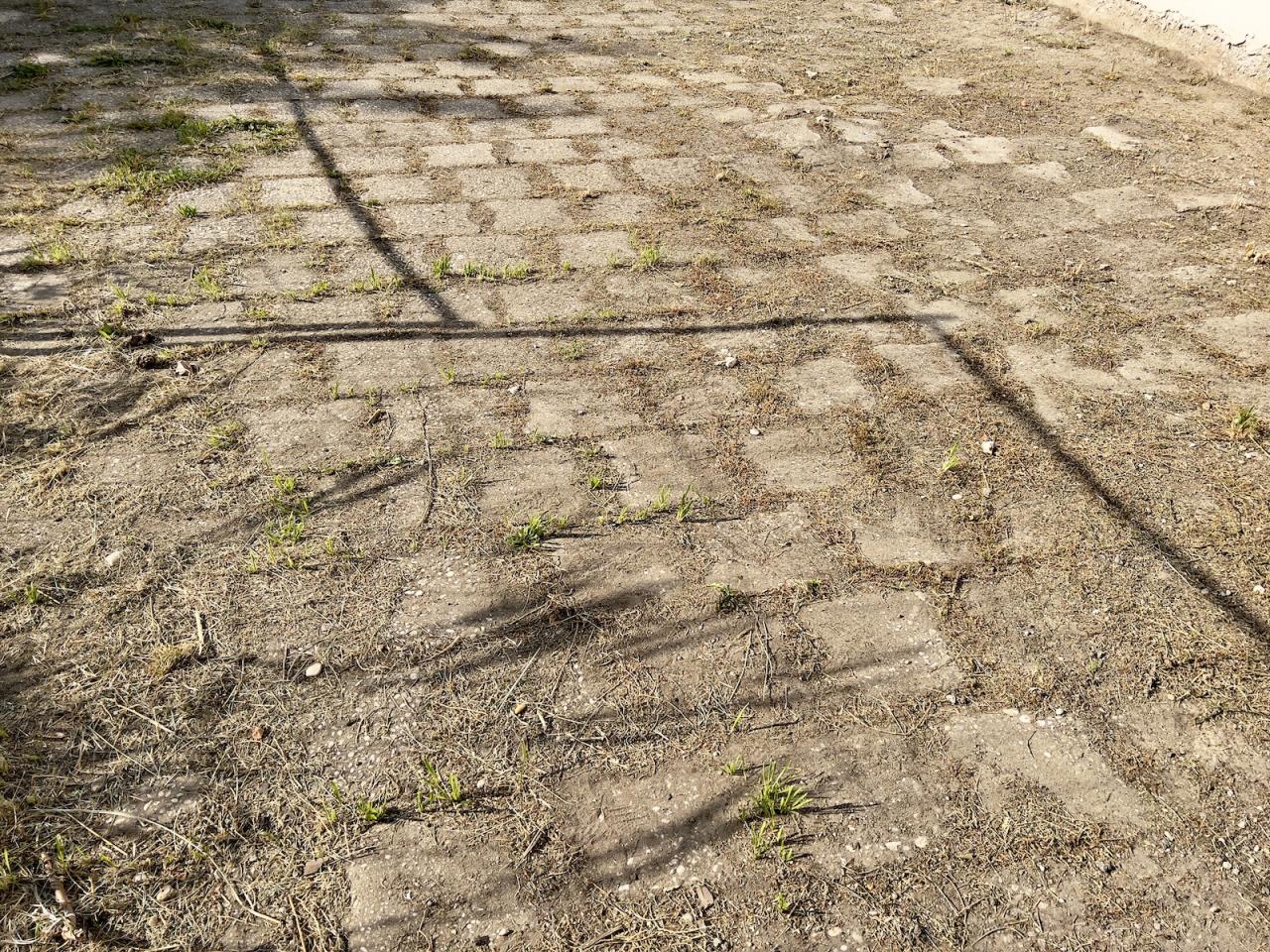

Mittlerweile kann ich unseren alten Innenhof nicht mehr anschauen. Bräuchte von euch Ideen und Vorschläge, wie ich den ordentlich reinigen bzw. aufhübschen kann.
Es wurde damals in den 70ern ein fröhlicher Mix aus Granitsteinen und so hässlichen (selbstgegossenen?) Waschbetonblöcken gelegt. Zusätzlich gibts noch den ein oder anderen Betonfleck. Dazwischen natürlich richtig dicke Fugen, manche mit Erde verfüllt und manche mit Mörtel.
Das Unkraut wächst mir hier ständig über den Kopf. Habe vor kurzem mal wieder mit der Motorsense "aufgeräumt" und den groben Schnitt zusammengesammelt.
Habt ihr Ideen, wie ich am besten weiter vorgehe? Wie bekomme ich am effizientesten dieses Sammelsurium aus Erde, Staub, Steinen, Grünschnittresten weg?
Laubsauger?
Baustellensauger?
Zivilisationsmüllsauger (geiler Name) von Boels?
Einfach wegkärchern?
Die Kehrmaschine der Gemeinde stehlen?

Ich würds mal mit einem starken Kärcher probieren.
12.9.2023  (#2)
Wenn du das Pflaster behalten möchtest, was ja in guten Zustand sicherlich super aussieht, würde ich versuchen die "Fuge" zu ersetzen. Heißt altes Material bestmöglich raus, mit Fugenkratzer, Kärcher, was sich als praktikabel erweist und dann neu verfugen.
Viel Arbeit und ne Sauerei wirds immer bleiben aber sieht nachher sicher gut aus.
Alternativ Pflasterei beauftragen dss rauszureißen und neu zu verlegen, das wäre die bequemste und schönste Variante.

Als erstes würde ich mit dem Gartenschlauch o.ä. alles reinigen. Wenn das Grünzeugs stört, mit Flämmer drubergehn.

Kärcher is eine ziemliche Sauerei, aber wahrscheinlich notwendig.
Das Projekt soll so gut es geht low budget bleiben. Den ganzen Hof neu zu pflastern würde mich mehrere 10.000 kosten. Das is es mir dann auch nicht wert. Wir müssen auch noch die alte Mistgrube und die Senkgrube entfernen usw ...
Will nur die große Fläche mal zumindest optisch "schön" haben. Das Granit schaut eh super aus. Der Rest, naja. Hauptsache mal sauber.
Vor dem Fugenkratzen wollt ich mich so gut es geht drücken, bei ca. 300 m2 Fläche 😅
Flämmer wie von Altenberg erwähnt bzw. Natron-Essig aufspritzen möcht ich jetzt als nächsten Schritt probieren, um den Nachwuchs mal einzudämmen.
Mit was würde man die Fugen wieder auffüllen? Fugensand, Drainagemörtel? Keine Ahnung was die damals genommen haben. Manche Bereiche sind noch geschlossen, andere nicht mehr.
Natürlich muss ich dann auch darauf achten, dass der Abfluss noch gegeben ist. Vermutlich werden wir die Senkgrube unten öffnen und daraus eine Art Sickerschacht machen.

robits schrieb: Mit was würde man die Fugen wieder auffüllen? Fugensand, Drainagemörtel? Keine Ahnung was die damals genommen haben. Manche Bereiche sind noch geschlossen, andere nicht mehr.
Kommt auf den Unterbau an. Aber ich gehe davon aus dass die Steine auf ein Split/Sandbett gelegt sind. Dh. du brauchst auch eine flexible Fuge aus Sand, Feinsplit etc.
Alles andere mit Epoxy usw. wäre bei der Fugenbreite und Fläche viel zu teuer.
  •  robits
12.9.2023  (#6)
Die Betonsteine sind definitiv nur in Erde gesetzt. Da hab ich nämlich schon mal ein paar ausgraben müssen. Deswegen sind bei denen wahrscheinlich auch die Fugen nur mit Erde verfüllt.
Bei den Granitsteinen sind die Fugen großteils mit irgendeinem Mörtel verfüllt. Wie die gebettet sind weiß ich leider nicht.
12.9.2023  (#7)
Betreffend Kärchern: Könnte die Drecksuppe denn auch vernünftig ablaufen bzw. gibt es in akzeptablen Abstand Kanaleinläufe? Davor würde ich den Dreck so gut es geht zusammenkehren (alternativ: Kehrmaschine) und trocken entfernen. Das geht schneller als alles mit dem HDR zum Kanal waschen zu müssen.

Leider keinen Kanal. Nur eine Rinne am Mistplatz entlang, die zur Senkgrube führt.
Da würd ich die ganze Suppe hinkärchern und dann wegschaufeln so gut es geht.
Wollte wie du schon sagst zuerst trocken so viel wie möglich wegbekommen. Da war mein Gedanke an einen Laubsauger von Boels zb. Nur haben die ja ein Hächselwerk verbaut und ich weiß ned, wie sich das mit kleinen Steinchen verträgt.
Wenn der überhaupt stark genug saugt.
Am liebsten wär mir so eine Kehrmaschine mit der sie den Rollsplit im Frühjahr aufkehren 😅
12.9.2023  (#9)
Ich kann mir fast nur sowas vorstellen:
https://www.kaercher.com/de/home-garden/kehrmaschinen.html
Mein Stihl Blas-Laubsauger mag Steinchen nicht gerne ...
12.9.2023  (#10)
Ich kenne das Gerät von Boels nicht. Bei meinem Makita Laubsauger/-bläser habe ich nach dem Bearbeiten der Rasenkanten gelegentlich ein Gemisch aus Erde und Gras aufzusaugen, und da ist es so: Die Erde und kleine Steinchen bereiten dem Gerät keine Probleme - eher schon ein zuviel an längeren Grashalmen oder größere Rindenmulch-Stücke. Spaß macht diese Arbeit überhaupt keine: Der Fangsack wird sehr schnell sehr schwer und die Staubbelastung ist sehr groß.
