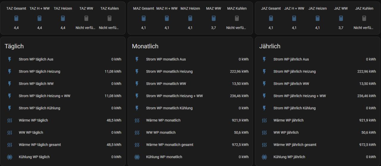

scarpej schrieb: Der momentane Strombedarf wird ja nur 1x pro minute upgedatet
Berechtigte Frage, die ich dir leider nicht beantworten kann.
Ich messe den Strombedarf mit einer Shelly 3EM, dass funktioniert sehr gut. Kann dir aber auch nicht sagen wie oft da upgedated wird.
Ich berechne übrigens mit den Verbrauchszählern sämtliche Kennzahlen. Wird wahrscheinlich nicht zu 100 % stimmen, aber ich gebe mich auch mit 95 % zufrieden 😄
2025/20250109708726.png
  •  scarpej
9.1.2025  (#177)
cool ... emoji
kannst da ein Beispiel posten? Konzeptionell?

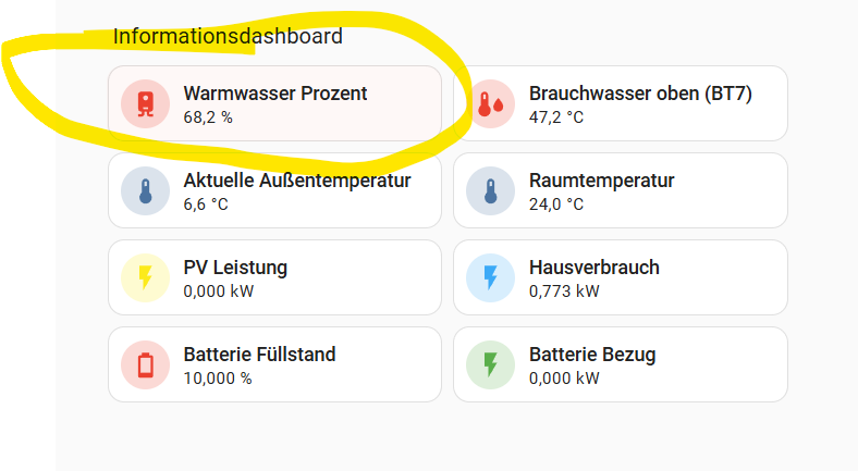

Vielleicht kann mir hier wer weiterhelfen:
Bin noch ziemlich neu im Thema HA.
Möchte einen Button um "mehr Brauchwasser" zu aktivieren. (so wie am Raumdisplay bzw. auf der WP WP [Wärmepumpe])
Entität hab ich soweit gefunden, aber jetzt stehe ich irgendwie am Schlauch...
Muss ich es über Helfer und Automationen lösen (um den Wert von 0 auf 2 zu verändern) oder gibt es auch eine ganz einfache Lösung?
  •  scarpej
26.2.2025  (#179)
naja, kommt halt drauf an wo du das laufen lassen willst.
Ich gehe mal davon aus, dass du eine zentrale Steuerung hast, auf der HA läuft?
Jetzt ist halt die Frage wie die Entität heißt und welchen Wert du setzen muss (on/off oder 0/1 etc.)
Ich habs so gelöst, dass wenn man auf WW WW [Warmwasser] % tippt, wird einfach Warmwasser gemacht.
2025/20250226849619.png
Dahinter liegt (ich mach das WW WW [Warmwasser] ein wenig anders als du) setze ich die die Grenze für die WW WW [Warmwasser] Bereitung kurzfristig auf 45 Grad, so dass er auf jeden Fall WW WW [Warmwasser] macht.

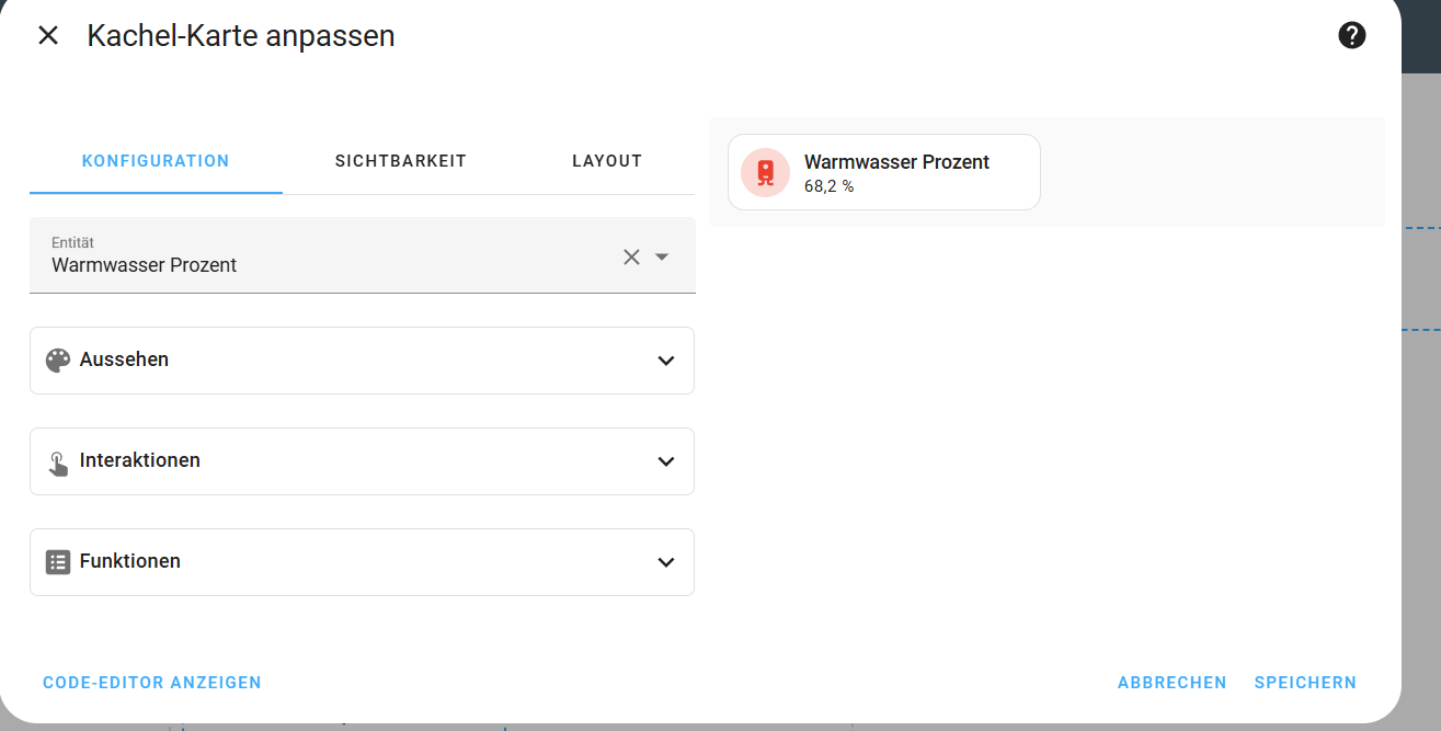

Habe also eine einfaches Dashboard gemacht und einen Kachel hinzugefügt.
2025/2025022683315.png

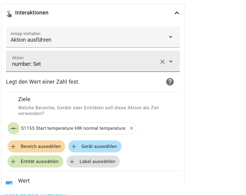

In der Kachel kann eine Interaktion hinterlegt werden:
2025/2025022664266.png
Und schon kannst du die Seite mit dem Dashboard auf deiner Steuereinheit anzeigen lassen und wenn jemand draufklickt hast du warmes Wasser...
Es gibt zig Wege das umzusetzen -  gib mal ein paar Infos in welchem Kontext das funktionieren soll emoji
Wenn ich dein Post richig verstehe, kannst du genau mit dem Beispiel deine Anforderung umsetzen.. aber ob es das ist was du brauchst?
