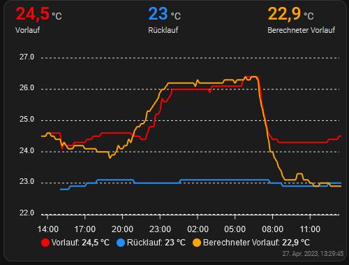

derLandmann schrieb: Die Abweichung liegen bei der Skalierung doch wohl bei ca. 0,2°C, da ist ja die Messungenauigkeit schon fast größer. Ich würde sagen alles gut!
Ich meine zb die Differenz wie in dem Bild. Vorlauf 24,5° und Berechneter Vorlauf 22,9°.

Deine WP WP [Wärmepumpe] kann den VL VL [Vorlauf] nicht niedriger fahren. Bei 20Hz ist nach unten Schluss mit der thermischen Verdichterleistung.
  •  cacer
27.4.2023  (#24)
du fährst zu tiefe GM.
geh mal verdichter strart auf -150 bis maximal -280, dann gibt sich das.
wenn du taktpanik hast, kommt das natürlich einem herzinfarkt nahe :D

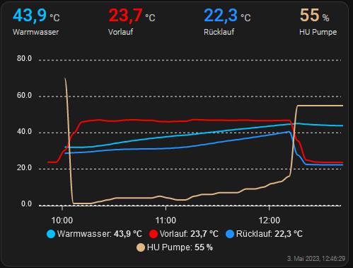

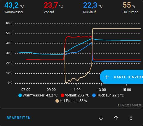

2023/20230503591837.png
Schaut so ein gesunder WW WW [Warmwasser] Takt aus?
Hier das ganze etwas weiter rausgezoomt.
2023/20230503365161.png
