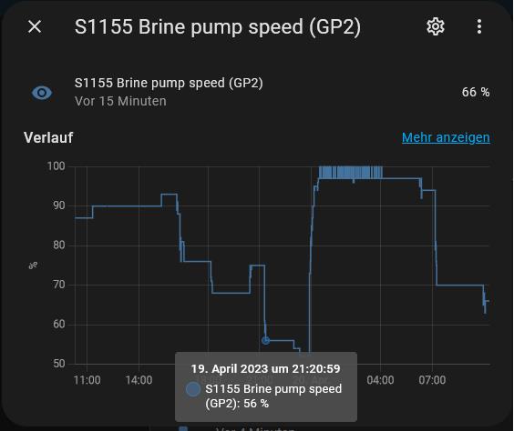

Seit gestern logge ich gewisse Daten mit Home Assistant bzw. bin ich auch gewillt mir ein Premium Account bei myuplink zu nehmen.

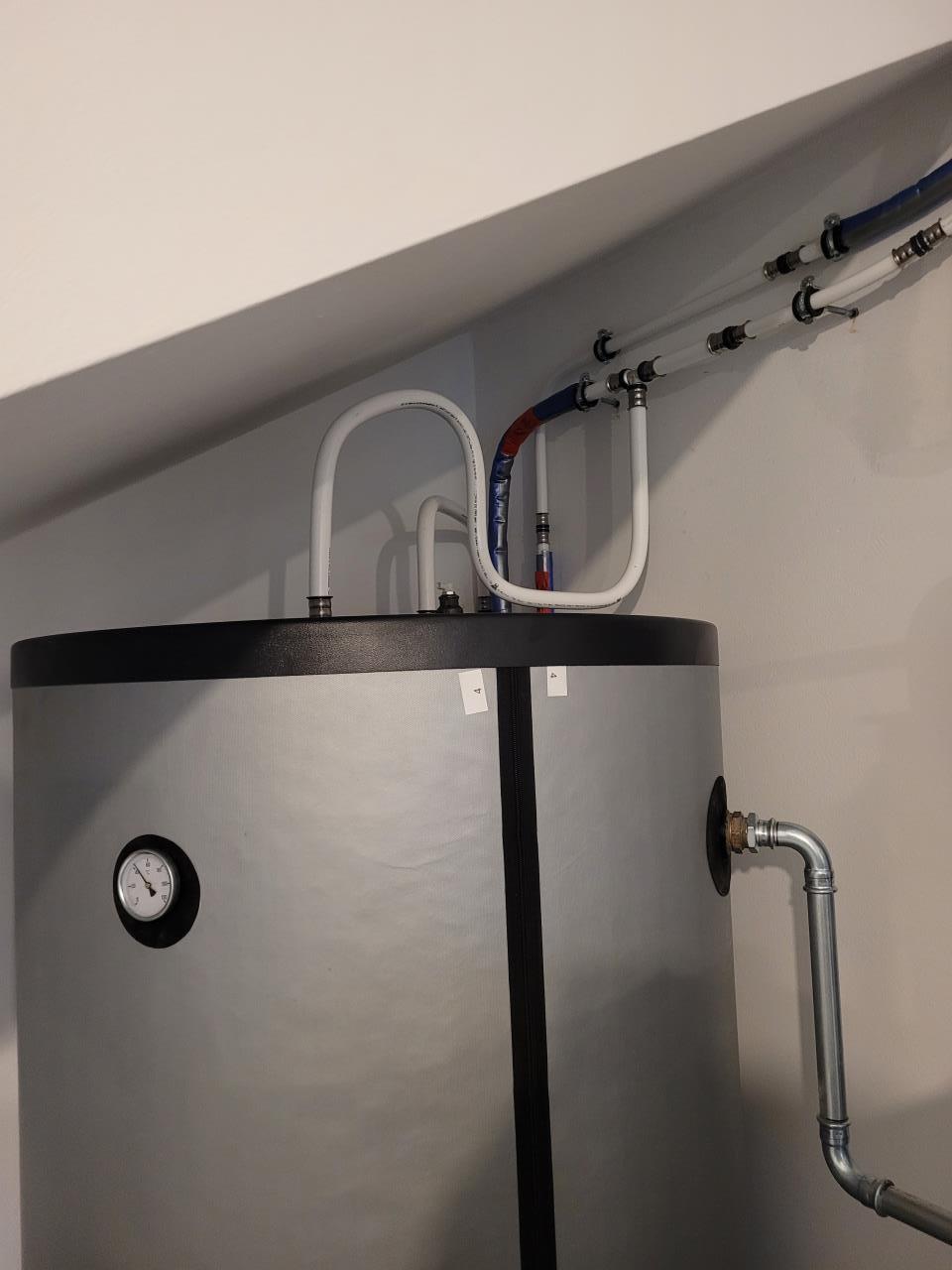

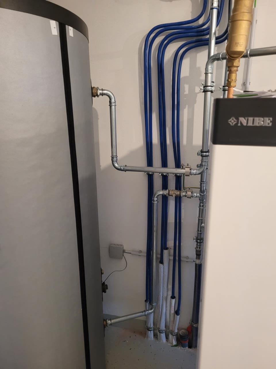

Ich persönlich glaube, dass die Stillstandverluste zu hoch sind, weil noch keine Rohre gedämmt sind. Ich dachte ich muss nichts dämmen, weil der Greenwater im Technikraum steht und dieser eigentlich beheizt wird.
2023/20230419903040.jpg
2023/20230419496213.jpg
2023/20230419913851.jpg
Soll/muss ich Rohre dämmen um den Stillstandverlust zu minimieren?

Ulairi schrieb: Soll/muss ich Rohre dämmen um den Stillstandverlust zu minimieren?
Kannst gerne machen, wenn dir langweilig ist, es wird nicht viel bringen, vor allem nicht im Stillstand...eher minimal auf die Wartezeit beim Zapfen.
Nachdem der Boiler eh in der warmen Hülse ist, verlierst du keine Heizenergie.

gdfde schrieb: Nachdem der Boiler eh in der warmen Hülse ist, verlierst du keine Heizenergie.
aber hochwertige WW WW [Warmwasser]-energie wird auf RT RT [Raumtemperatur] verteilt.
ich würde wenigstens die anschlüsse (schraub/pressverbindungen) am speicher dämmen ( morgens vor dem ersten zapfen mal mit der hand dran fühlen, oder mit wärmebild schauen).
bei den thermosyphonen zumindest den ersten bogen bis unten.

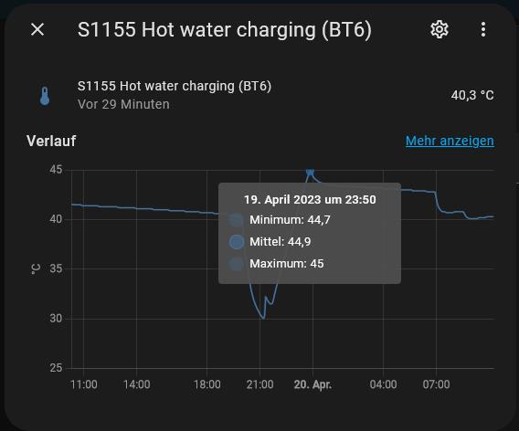

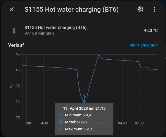

BT6 Fühler sitzt bei mir ganz unten.

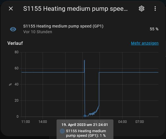

Ich hab auf dein anraten gestern WW WW [Warmwasser] mal umgestellt auf Start 30 und Ende 45.
Hier die Daten dazu:
2023/20230420392730.png

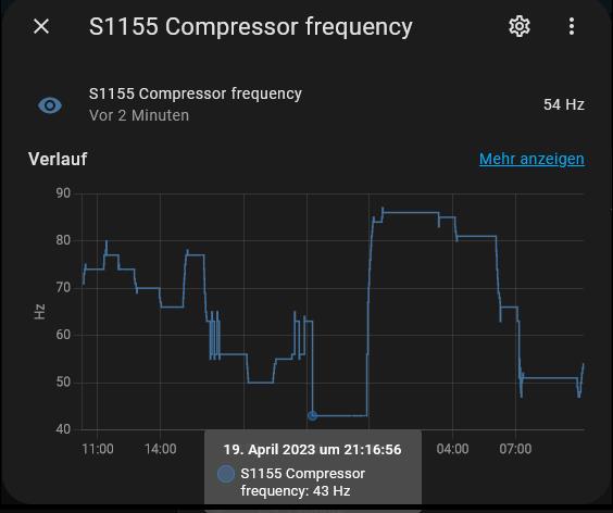

Verdichter rennt konstant auf 43 hz. Das ist wohl, weil ich auf 3kW Leistung eingestellt habe oder?
2023/20230420403358.png
HU Pumpe ist auf Automatisch gestellt und regelt schön runter.
2023/20230420853106.png

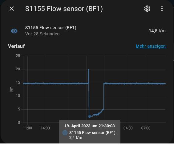

Durchfluss sollte auch passen, steigt dann aber mit der Zeit, weil die HU Pumpe wieder nach oben regelt.

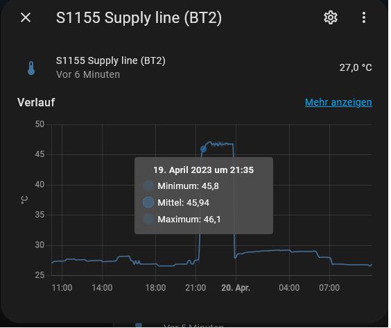

Da ich mit Zieltemperatur WW WW [Warmwasser] bereite, passt der Vorlauf mit ca. 47° Grad eigentlich auch.
2023/2023042015057.png

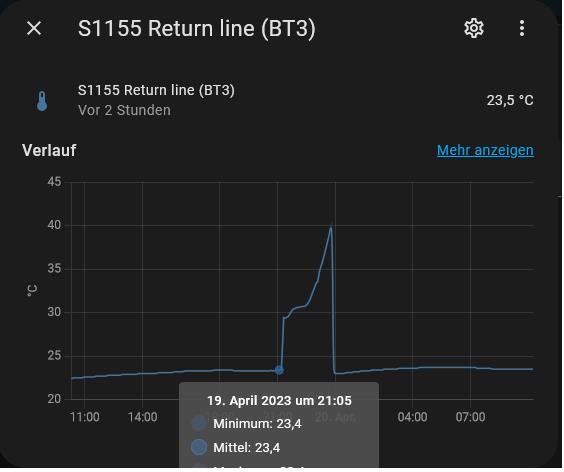

Das hier stört mich. Ist das normal, dass der RL RL [Rücklauf] so schwankt?

cacer schrieb: ich würde wenigstens die anschlüsse (schraub/pressverbindungen) am speicher dämmen ( morgens vor dem ersten zapfen mal mit der hand dran fühlen, oder mit wärmebild schauen).
Da hab ich gestern zufällig mal draufgegriffen und die sind alle schön warm. Gleich in der Früh habe ich das aber noch nicht gemacht, werde ich morgen machen.

Ulairi schrieb: BT6 Fühler sitzt bei mir ganz unten.
ahh, ok, du hast nur einen.
Wenn ich den 300/200 hätte, würde ich mir einen zweiten Temperatursensor als BT7 im oberen Bereich des Speichers einbauen.
Damit hättest das beste Setup mit den besten Steuerungsmöglichkeiten für den bestmöglichen Komfort.
Dann könntest mit dem Nachladen starten, wenn du tatsächlich WW WW [Warmwasser] brauchst (dazu der obere Sensor) und das solange machen, bis der ganze Boiler durchgeladen ist (=Sensor unten).
Nachdem dein Sensor ganz unten sitzt, fällt die Temperatur auch bei geringer WW WW [Warmwasser] Entnahme sehr schnell ab, obwohl (oben) noch genug WW WW [Warmwasser] vorhanden wäre.
Ulairi schrieb: Verdichter rennt konstant auf 43 hz. Das ist wohl, weil ich auf 3kW Leistung eingestellt habe oder?
jop, du hast folgende Variablen zur Verfügung:
P(Leistung)=delta T (aus VL VL [Vorlauf]/RL) * l (Durchfluß) * Wärmekapazität (vom Wasser)
Nachdem Leistung und Wärmekapzität konstant sind, sind Temperaturdifferenz und der Durchfluß variabel.

Was mir aber bei dir (negativ) auffällt, warum läuft deine WP WP [Wärmepumpe] im Heizbetrieb auf annähernd Vollast?? vor allem zu dieser Jahreszeit?
Wenn die WP WP [Wärmepumpe] in diesen Bereichen (>70 oder 80 Hz) betrieben wird, nimmt die Effizienz rapide ab.
Kann es sein, dass du mit der smart price adaption herumexperimentierst und diese viel zu aggressiv eingestellt ist? 😉
Ulairi schrieb: Durchfluss sollte auch passen, steigt dann aber mit der Zeit, weil die HU Pumpe wieder nach oben regelt.
Das schaut m.E. schon sehr gut aus, die HUP regelt gegen Ende des WW WW [Warmwasser] Taktes nicht signifikant hoch, das spricht für eine gute Wärmeabgabge bis zum Schluß aufgrund großer Wärmetauscherfläche im Boiler...so gehört das emoji
Ulairi schrieb: Das hier stört mich. Ist das normal, dass der RL RL [Rücklauf] so schwankt?
Ja, er schwankt ja nicht sonderlich.
Man sieht schön, dass die gesamte Wärmeenergie zu einem überwiegenden Teil im Boiler ankommt und erst am Taktende ansteigt, weil der Boiler eben schon großteils durchgeladen ist.
Je länger du das hinauszögern kannst, umso effizienter wird die Beladung.

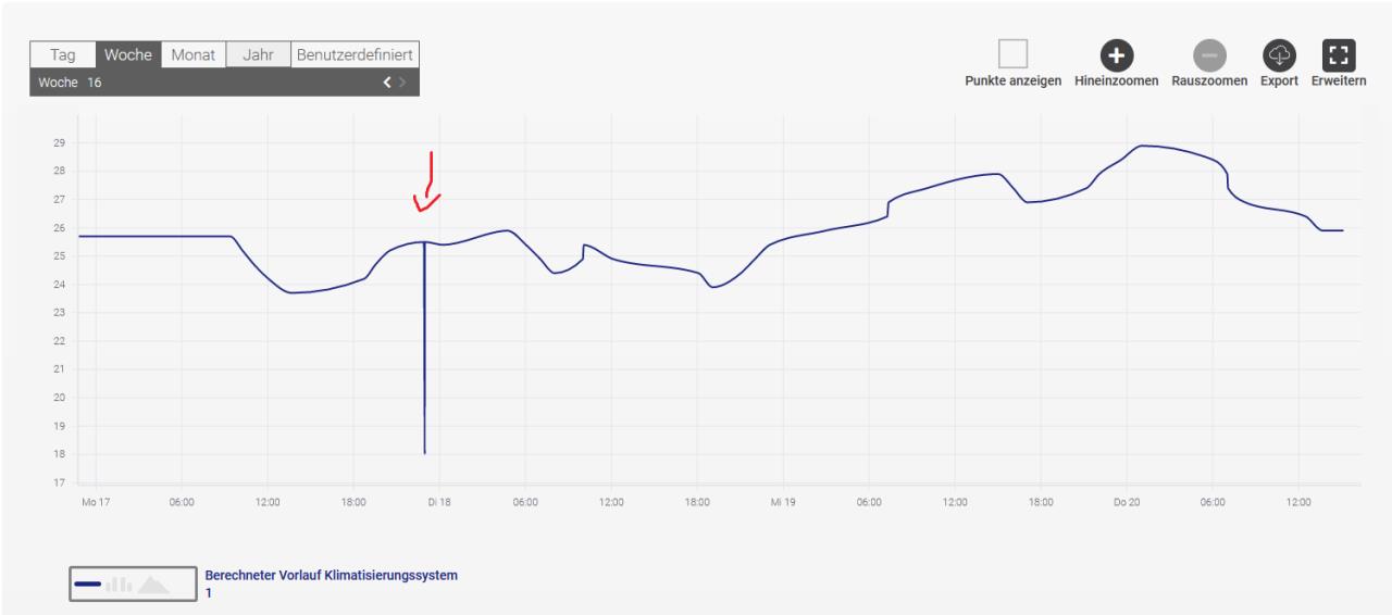

Ulairi schrieb: Ich finde leider nirgends im Forum oder überhaupt im Internet, inwiefern diese Beeinflussungsgrade das Heizverhalten beeinflussen.
Gab vor ein paar Monaten einen Thread hier im Forum, wo das abgehandelt wurde, wie. man´s nicht macht emoji :
https://www.energiesparhaus.at/forum-knv-s1255-6-erster-frost-und-schon-aktive-begrenzung-wq-medium/70457_1#705791
Logge mal deine berechnete Vorlauftemperatur (Register 1017) mit, dann siehst du die Sprünge, die die Smart price adaption verursacht.
Gab vor ein paar Monaten einen Thread hier im Forum, wo das abgehandelt wurde, wie. man´s nicht macht :

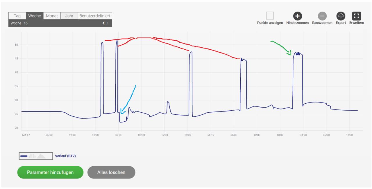

Auch mit dem kann ich dienen 😁
2023/20230420102665.png
Rote Striche sind die ersten Versuche WW WW [Warmwasser] zu machen. Vorlauf zu hoch, viel zu schnell erwärmt. Man lernt dazu 😅
Blauer Pfeil ist der Start von Smart Price Adaption.
Grüner Pfeil, die erste richtige WW WW [Warmwasser] Bereitung.
20.4.2023  (#8)
Ulairi schrieb: Auch mit dem kann ich dienen
ned ganz 😁
Das ist die Grafik von der tatsächlichen VL VL [Vorlauf] Temperatur BT2 (Register 5), die berechnete Vorlauftemperatur (Register 1017) wäre die interessante.
Da sieht man, wie die Heizkurve aufgrund von Aussentemperatur oder SG Adaption sich ändert.

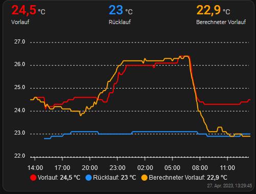

Auf die Schnelle hätte ich das hier aus myuplink. Im Home Assistant habe ich das noch nicht.
2023/20230420838712.png
Darf ich noch Fragen...wie genau finde ich im Home Assistant bei Entitäten diese Register?
Edit: Was ich noch dazusagen muss ist, wir reden hier aber auch von einem großen Haus (ca. 260 m² beheizte Fläche) und unverputzten 50er Ziegel.
20.4.2023  (#10)
Ulairi schrieb: Darf ich noch Fragen...wie genau finde ich im Home Assistant bei Entitäten diese Register?
Das weiss ich leider nicht, ich nutze nicht Home Assistant.
Ev. kannst eine bestehende Variable einfach kopieren und das Modbus Register in der Konfig entsprechend umändern.
Ulairi schrieb: Was ich noch dazusagen muss ist, wir reden hier aber auch von einem großen Haus (ca. 260 m² beheizte Fläche) und unverputzten 50er Ziegel.
Jop.
Ist die WP WP [Wärmepumpe] vor der SG Adapation auch schon im "Normalzustand" auf Vollast gelaufen?
So groß sind die berechneten Vorlaufsprünge aber eh nicht...würde meinen, alles unter bis 1K sollte vertretbar sein bei einem Massivhaus.

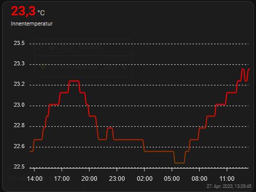

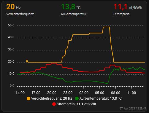

  •  Ulairi
27.4.2023  (#20)

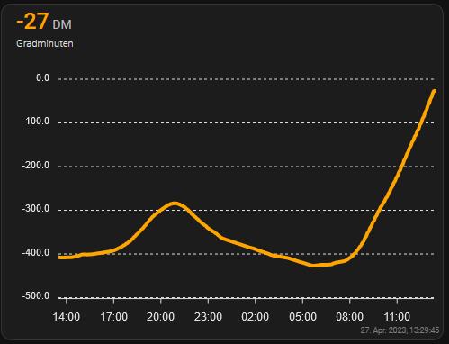

Es hat ein paar Tage gedauert bis ich das alles mit Home Assistant hinbekommen habe, aber ich glaube jetzt habe ich alle relevanten Daten geloggt.
2023/20230427596050.png
2023/20230427139311.png
2023/20230427828340.png
Wie man hier sieht überhitzt mir das Haus. Ich habe Heizkurve 3/0 eingestellt.
Meiner Meinung nach dauert es aber auch zulange bis die GM abgebaut sind. Wie kann ich das beeinflussen? Niedrigere Heizkurve? 2 irgendwas?
2023/2023042751027.png
Was mir auch heute aufgefallen ist, dass der VL VL [Vorlauf] und der berechnete VL VL [Vorlauf] doch sehr unterschiedlich sind. In den letzten Tagen war der eigentlich relativ ident. Ist das schlimm? Rennt hier irgendetwas falsch?
27.4.2023  (#21)
Die Abweichung liegen bei der Skalierung doch wohl bei ca. 0,2°C, da ist ja die Messungenauigkeit schon fast größer. Ich würde sagen alles gut!
Wo sieht man dass das Haus überhitzt? Meinst du von 22,6 auf 23,3Grad? Den Anstieg hab ich doch schon wenn ich ein Bratl mach.
Änder mal die Skalierungen und schau etwas gelassener drauf :)
