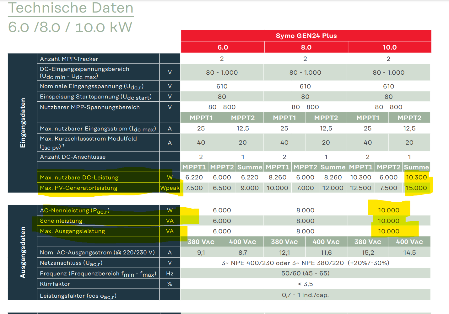

Ein 10kW WR WR [Wechselrichter] wird auch nicht mehr als 10kW produzieren und keine 12kW, egal ob auf DC Seite jetzt 13,5kWp oder 20kWp hängen.
2023/20230213511189.png
Ein 12kW WR WR [Wechselrichter] kann auch 12kW produzieren.
Besonders bei solchen Themen würde die Unterscheidung in kW und kWp kWp [kWpeak, Spitzenleistung] helfen.

Fani schrieb: Ein 10kW WR WR [Wechselrichter] wird auch nicht mehr als 10kW produzieren und keine 12kW, egal ob auf DC Seite jetzt 13,5kWp oder 20kWp hängen.
Mist, hab mich schon so gefreut...
D.h. die Überdimensionierung betrifft NUR einzig und allein die DC Seite auf AC Seite kommen immer max. 10kW raus und kein Milliwatt mehr...
Danke für die Aufklärung, auch wenns nicht schön ist!
