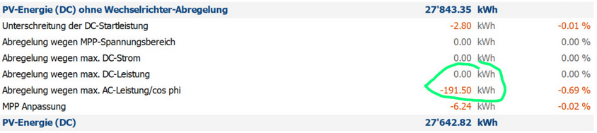

Hab mit PV Sol online herumgespielt, das hat ma nicht wirklich weitergeholfen, weils da keine Abschätzung der Momentanleistung gibt, die zu Mittag auf die PV anlage knallt - vorallem nicht wie lang und wieviel das ist...
sprich, obs ein Spitzl, ein Spitz oder ein Stückl ist, das der WR WR [Wechselrichter] abschneidet 🙂
2023/20230210667716.png
Die PV Module reduzieren möcht ich eigentlich ned, allerdings Unmengen verschenken auch ned.

Meines Wissens rechnet das PVsol sehrwohl aus:

Paul_O schrieb: Meines Wissens rechnet das PVsol sehrwohl aus
Hab auch PV Sol online geschrieben 😜
Aber danke für den Tip, werd die offline Version mal installieren

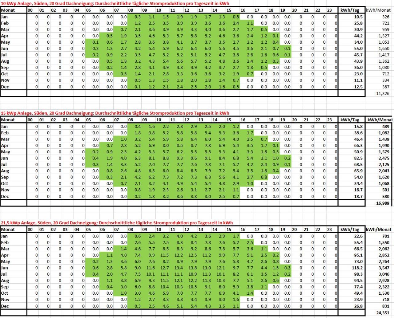

Man kann das sehr schön mit PVGIS simulieren. Einfach die normale Abfrage machen und als Option die Stundenwerte als .CSV Datei herunterladen. Dann bekommst du eine Datei, die Leistungswert jeder Stunde des Jahres enthält ( = 8760 Stunden). Eingespielt in MS Excel und ein bißchen die Zahlen massiert, kannst du damit alles selber ausrechnen.
Bei einem Dach in NÖ, Süden, 20 Grad Neigung, 1150 W/qm Sonneinstrahlung, mit Volleinspeisung, verlierst du bei einem 10kW Wechselrichter und 15 kWP kWP [kWpeak, Spitzenleistung] Modulfläche 730 kWh/Jahr, das sind ca. 4%
Ich habe so wie du eine 10kW Einspeisebegrenzung von der NetzNoe und habe trotzdem die Anlage auf 21,56 kWp kWp [kWpeak, Spitzenleistung] erweitert. Dabei verliert man ohne Batterie ca. 3300 kWh (14%). Mit einer 10 kWh Batterie, kann man etwas mehr als die Hälfte dieses Verlustes "retten".
Anbei das Ergebnis der Simulation: Erklärung:
3 Anlagenvarianten (10, 15 und 21,5 kWp kWp [kWpeak, Spitzenleistung])
Pro Tabelle siehst du horizontal wie viele kWh pro Monat durchschnittlich pro Stunde Tageszeit produziert wird.
Einzelne Tage haben natürlich in einer Mittagsstunde Werte über 10 kWh, aber wie gesagt, diese Darstellung gibt einem einen größeren Überblick.
Bei der 21,5 kWp kWp [kWpeak, Spitzenleistung] Belegung mit 10 kW Einspeiselimit passiert das dann deutlich häufiger
LG, Andy

Bei Süddach und 20 Grad DN in der Mitte von Niederösterreich hast du laut PVGIS bei 50% Überbelegung (10 kW WR WR [Wechselrichter] und 15 kWp kWp [kWpeak, Spitzenleistung]) ca. 70 Stunden (äquivalente) im Jahr, wo deine Anlage durch die 10 kW beschränkt ist. Du verlierst in diesen 70 Std alles was über den 10kW ist, das sind ca. 3-4 % des Jahresertrages.
Vorteil:
Im Herbst und Winter und Tagesrandzeiten kannst du die 50% Mehrertrag oft gut gebrauchen
Wenn du die NetzNoe einfach überzeugen kannst, dir eine höhere EInspeiseleistung zu gewähren ist das natürlich der Weg der zu bevorzugen ist. Sollte es nicht sein, ist es eigentlich egal.
Vergiss in deinen Berechnungen auch nicht, daß deine Modulfläche im ersten Jahr ca. 2% und dann in jedem weiteren Jahr nochmals 0,5% verliert. Also hat sie nach 10 Jahren noch ca. 93% der Prospektleistung und nach 20 Jahren 88%.
LG, Andy
