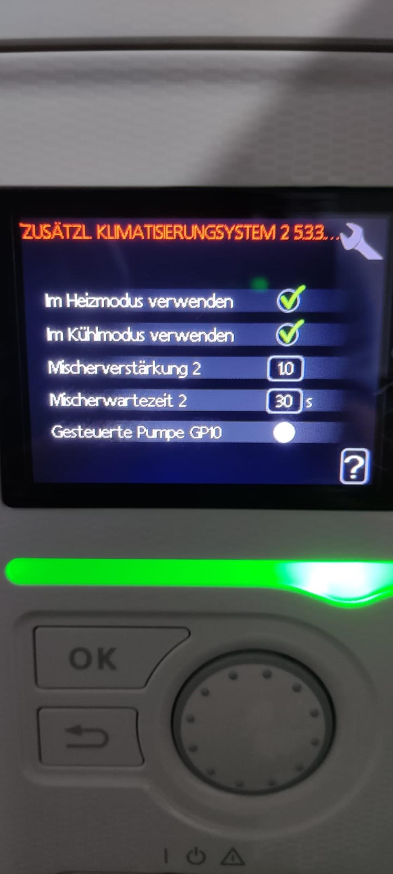

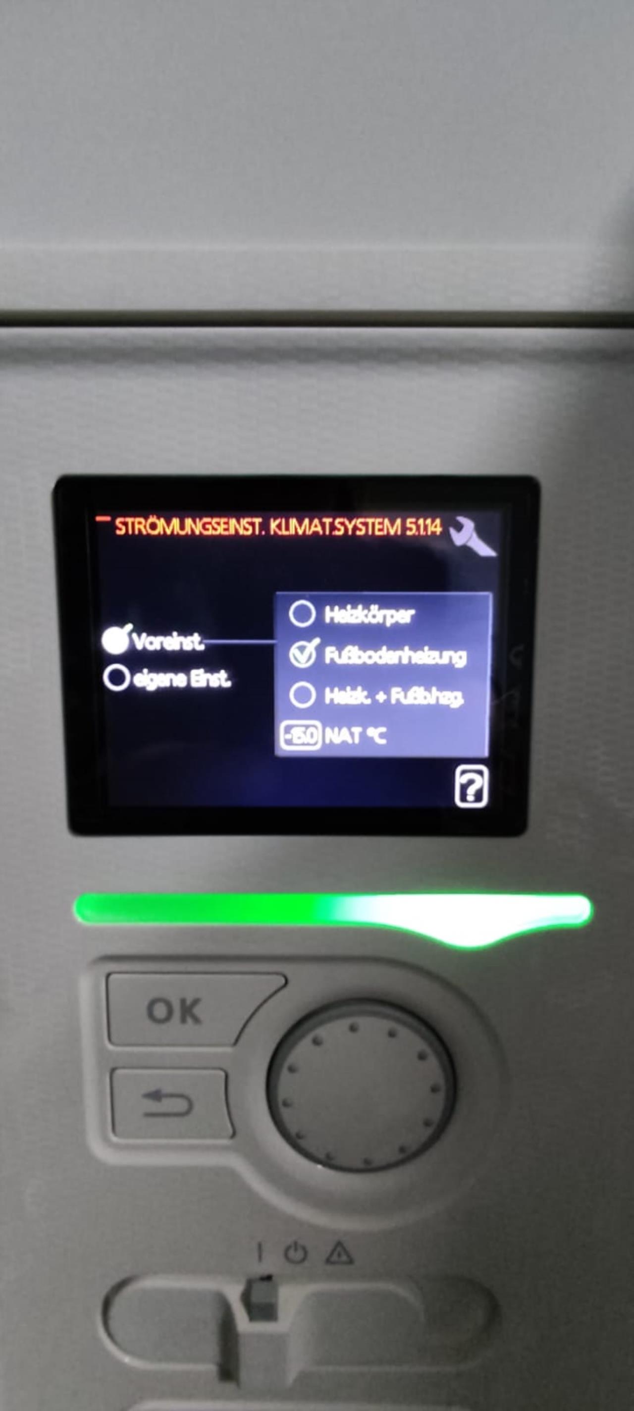

Was ich vorhin gefunden hab ist das Menü hier. was passiert, wenn ich den Haken raus nehme? läuft dann alles weiter?
2023/20230131678369.jpg
ich hatte heute mal auf 51 Grad für Warmwasser eingestellt, trotzdem Hochdruckalarm.
Meint ihr ich sollte auf Werkseinstellungen zurücksetzen und schauen was das Ding macht?

andy11071987 schrieb: was passiert, wenn ich den Haken raus nehme? läuft dann alles weiter?
kann ich nicht genau sagen, denke aber nein.
ich hoffe hier meldet sich mal jemand, der sich mit diesen einstellungen für zweite pumpe und puffer auskennt!

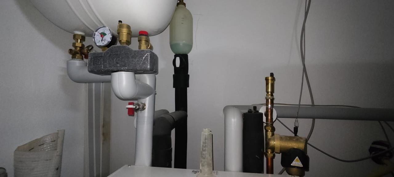

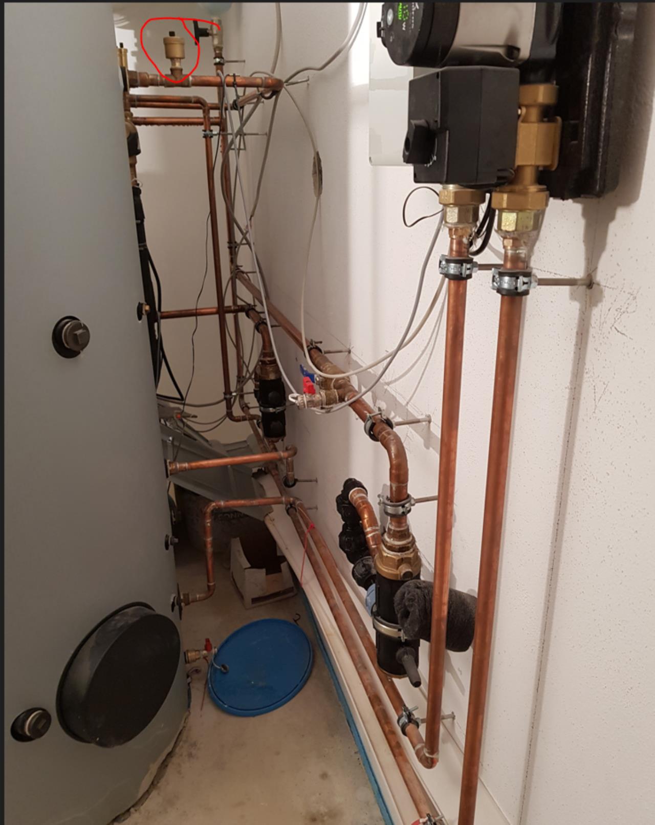

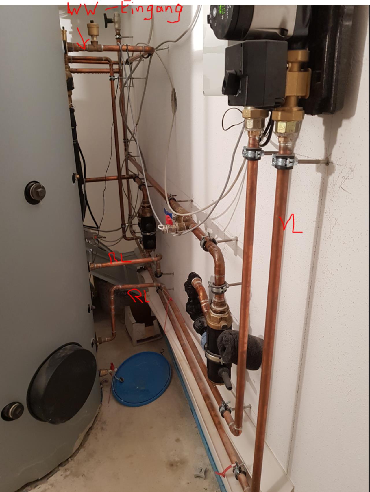

2023/20230131404462.jpg
sieht mir nach rückschlagventil aus.
die hohen kondensatortemps kommen, wie es aussieht, immer, wenn der durchfluss auf 5l/min fällt.
stell WW WW [Warmwasser] mal auf manuell auf 20 bis 25% pumpenleistung.
  •  andy11071987
31.1.2023  (#28)

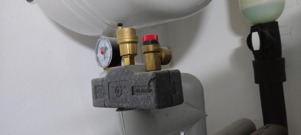

das da im Bild, ist das ein Rückschlagventil? was tun damit?
pumpenleistung mach ich morgen mal hoch, wenn WW WW [Warmwasser] bereitet wird.
nen weiteren Sieb kann ich nicht finden.
auf dem anderen Bild sind auch noch paar Sachen zu sehen ohne Dämmung. vielleicht findet ihr was?

  •  cacer
31.1.2023  (#29)
Das rot Umrandete ist n entlüfter.
Ich find da nichts 😕
Aber im gleichen Bild sieht man mittig in der Soleleitung einen blauen hebel.
Das ist ein filterball.
Eigentlich sollte so einer auch im heizkreis sitzen, vermutlich wurde er durch den schlammabscheider ersetzt?

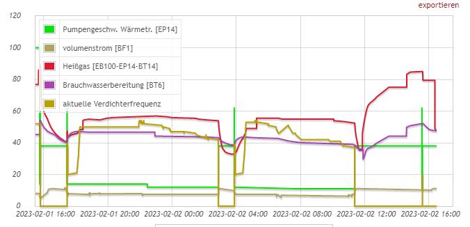

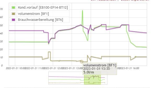

heute morgen die Pumpgeschwindikeit nochmal auf 36% erhöht. Ergebnis: Hochdruckmeldung kommt nicht mehr, aber hohe Hohe Kondensatorausg.temp. kommt immer noch als Infomeldung.
Diagramm hier nachstehend. was mich wundert, warum ist der Verdichter auf 0Hz?!
2023/20230202898705.png
  •  cacer
2.2.2023  (#33)
Hab es gesehen.
Hatte ja schon mal bemerkt, daß das Problem "nach" der ww-bereitung auftritt.
Die Frage ist nun, ob der Durchfluss an der WP WP [Wärmepumpe] oder am zweiten heizkreis zu gering ist...?
Oder einfach die Abstimmung beider...
Stell mal wieder zurück und versuche den zweiten Kreis auf höheren Durchfluss zu setzen.
Geht das vielleicht auch nur nach der ww-bereitung? Also nur höherer Durchfluss für ein paar Minuten?
Irgendwie muss die Wärme nach ww schneller abtransportiert werden.
2.2.2023  (#34)

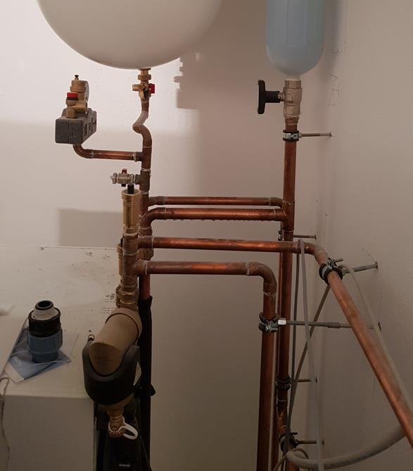

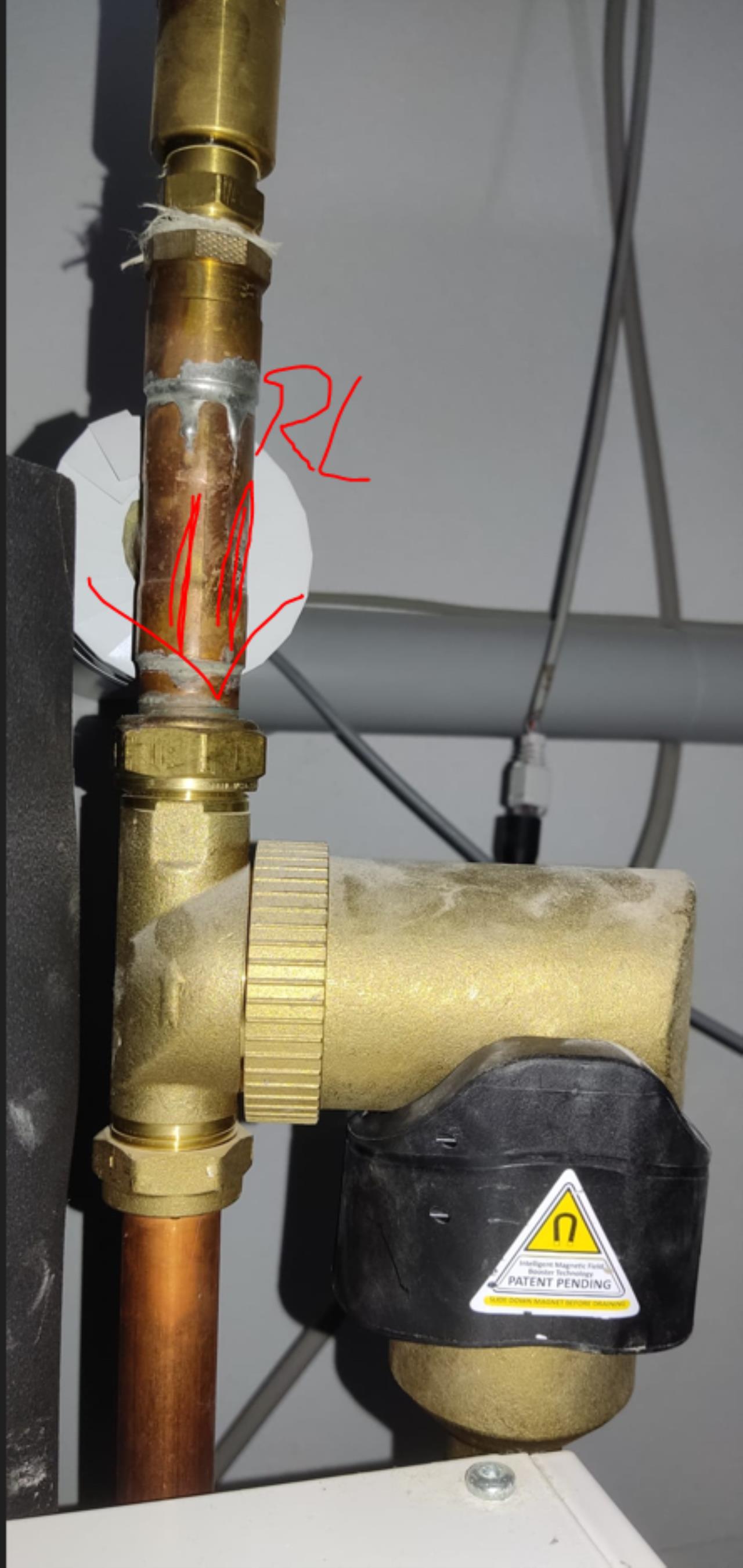

Im Bild mit Vase vom Slokreis ist ein Magnetit- Schlammabscheider mit Magneten. Der is schwarz.  Magnet abziehen , schlach dran und mal ausspülen. Vielleicht is da was drin. Vielleicht da auch die einbaurichting am Grundkörper kontrollieren. Und dein Heizungsdruch ist ziemlich hoch wozu über 2 bar. Vielleicht noch MAG prüfen und Heizungsdruck richtig einstellen.
Ist nicht das einzige bei ner Pufferanlage, sieht etwas zu klein aus

  •  andy11071987
3.2.2023  (#37)
moin,
bild der Gesamtsituation ist schwierig. besser als die Bilder welche schon im Thread sind, wirds nicht. Schlammabscheider hatte ich schon geschrieben, wurde gespült (natürlich auch der Magnet vorher weggemacht).  Die Laufrichtung des Schlammabscheiders ist auch korrekt, zeigt nach oben. Geht dann in Puffer rein. habe gerade eben die Temperatur vom Warmwasser auf 51 Grad runter und für die WW WW [Warmwasser] Bereitung die Pumpe auf 48% hoch. werde heute nachmittag wieder berichten was passiert ist.
Am MAG habe ich mal geklopft. Rechts hohl, links dumpf. sollte also seine Richtigkeit haben. Druck prüfen kann ich momentan nicht, Druckluftprüfer hab. Der Druck in der Heizleitung war damals so vom Heizer eingestellt worden. Er meinte, alles zwischen den gekennzeichneten Bereichen wäre OK.

3.2.2023  (#39)
Klopfen am MAG is nix halbes und nix ganzes, prüfen. Schlammabscheider sollte im Rücklauf zu Maschine sitzen, die will mann schützen, Bauteile wie Wärmetauscher und Pumpe. Der Topf is egal. Denke die Abstimmung der Pumpen wäre gut nur wenn Puffer zu Warm und Mischer dann zu fährt is es auch dahin. Warum is der eigentlich drin? Hängt da ein Holzofen dran?
Wenn nicht Mischer öffnen per Hand und beide Heizkurven abgleichen. Pumpe in der Wp fixen Wert und Volumenstrom suchen und die Heizkreispumpe und auch deine Heizkreisverteiler drauf abstimmen. Hydraulischer Abgleich.  So wäre es grob mein Ansatz.
Frage is nur bei nem Paralelpuffer kann die Wärme immer abgegeben werden.
Is doch a offener Topf. Hängt das Umschaltventil beim umschalten von Warmwasser auf Heizbetrieb?

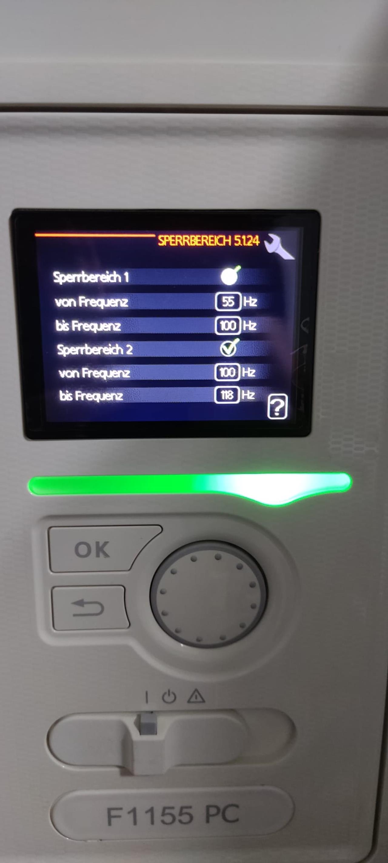

also. Habe die Pumpe jetzt auf 70% hoch und die Temperatur auf 51 runter. trotzdem um 15 uhr zu hohe KondensationsTemp.
55hz ist bei mir das maximum was ich eingestellt hab um on/off zu vermeiden. der baut schon meine Gradminuten ab... zwischen 300 und 400. dann schnurrt die schön vor sich hin.
2023/20230203810385.jpg

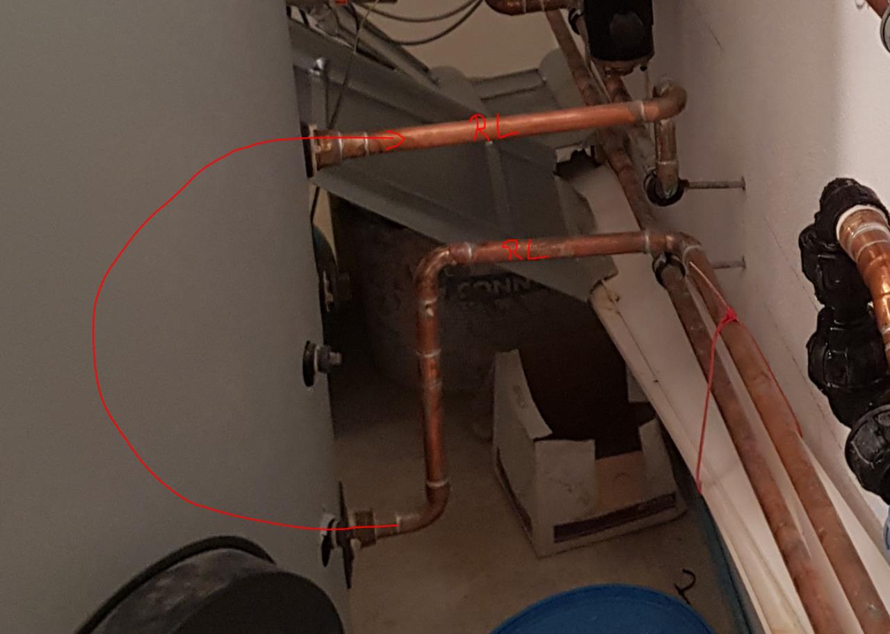

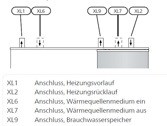

wo ich mir nicht sicher bin ist, ob der Schlammabscheider korrekt ist, siehe Bilder. XL2 ist der Rücklauf von der Heizung, welcher durch den Puffer geht
2023/20230203146690.png
2023/20230203911364.png
Hier der Rücklauf der Heizung über den Puffer.
2023/20230203173633.png
wenn ich das also richtig verstehe, hat der 2te Heizkreis nichts mit der WW WW [Warmwasser] Bereitung zu tun.
Der obere Rücklauf geht in die Heizung und wird bei WW WW [Warmwasser] BEreitung auf gewünschte Temperatur gebracht. das wird dann oben in den Puffer geschoben.
2023/20230203221510.png
3.2.2023  (#41)
X2 Rücklauf. Fließrichtung nach Wp rein.
Dann is er wohl verkehrt herum drin.
Dann kannst den net auspülen, also können schon bringt halt nix
