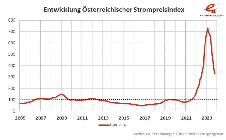

Der ÖSPI ist (wie zu erwarten) weiter gefallen, aktuell 329,83
2023/20230905978975.png
Quelle https://www.energyagency.at/fakten/strompreisindex

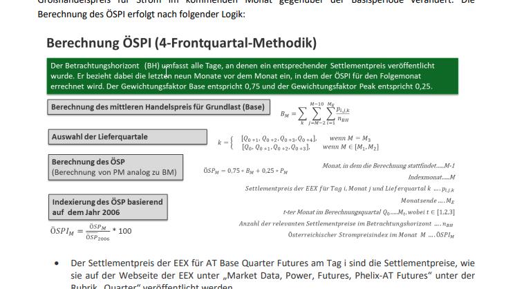

Schafft es eigentlich jemand das nachzurechnen?
https://www.energyagency.at/fileadmin/1_energyagency/presseaussendungen/strompreisindex/oespi_downloads/methodik_oespi_2019_26-02-2020.pdf
  •  JuergenAusWels
5.9.2023  (#4)
2023/20230905246292.png
geh leck !!! 😣
