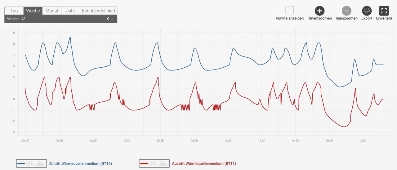

Hier noch meine aktuellen Soletemperaturen:
2023/20231129255217.png

Sollte ich mir bei -2° Soletemperatur-aus, und 3.5° Sole-ein Gedanken machen?
Haus ist hier und da noch nicht ganz fertig...und es war recht trüb die letzten Wochen...
Verdichter läuft bei -1° gerade auf 49Hz... seit Anfang Oktober ca 400kWh Strom gezogen mit BW, also soweit alles im erwartbaren Bereich...
Nur die Soletemperatur finde ich recht niedrig so früh...
  •  Rapiatler
30.11.2023  (#116)
Ich bin jetzt in der dritten Heizsaison und aktuell bei 4,5° Sole ein, das passt also.
Ich wunder mich eher über den großen Sprung nach unten, diese 5,5° Differenz habe ich nur wenn die Sole wesentlich wärmer ist. Zur Zeit habe ich 1,2° Sole aus.

@­MalcolmX hast nicht du einen ganz kleinen RGK RGK [Ringgrabenkollektor]? Thermische Hülle ist noch nicht ganz fertig?
30.11.2023  (#118)
Ja stimmt beides.
Natürlich nicht verwunderlich, ich hoffe ich komme sinnvoll über den Winter...

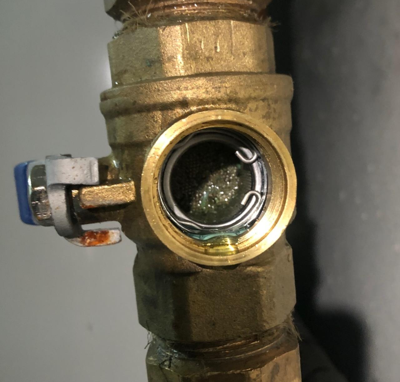

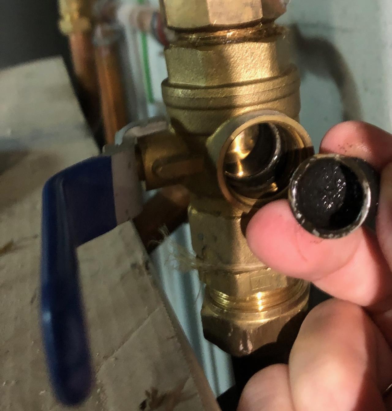

MalcolmX schrieb: Sollte ich mir bei -2° Soletemperatur-aus, und 3.5° Sole-ein Gedanken machen?
Wegen Sole ein nicht, aber die Spreizung erscheint mir zu hoch ... Sieb im Solekreis gereinigt?
Edit: Solepumpe GP2 hast du auf Auto?
Sieb Sole:
... Reinigung hat ordentlich was ausgemacht, obwohl das gar nicht so wild aussieht.
2023/20231130499543.jpg
Sieb Heizkreis:
(vor Reinigung 12 l/min bei 50% GP1 ... nach Reinigung 16 l/min)
2023/202311304678.jpg

30.11.2023  (#121)
Solesieb könnte sein...  natürlich vor Kurzem erst vom Isolierer mit Armaflex verklebt worden...
Pumpe ist auf Auto... bzw muss ich nochmal kontrollieren,  aber eigentlich sicher auf Auto...
