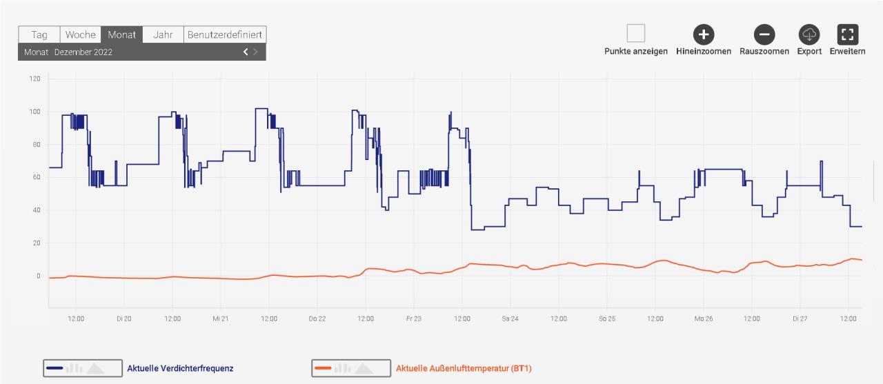

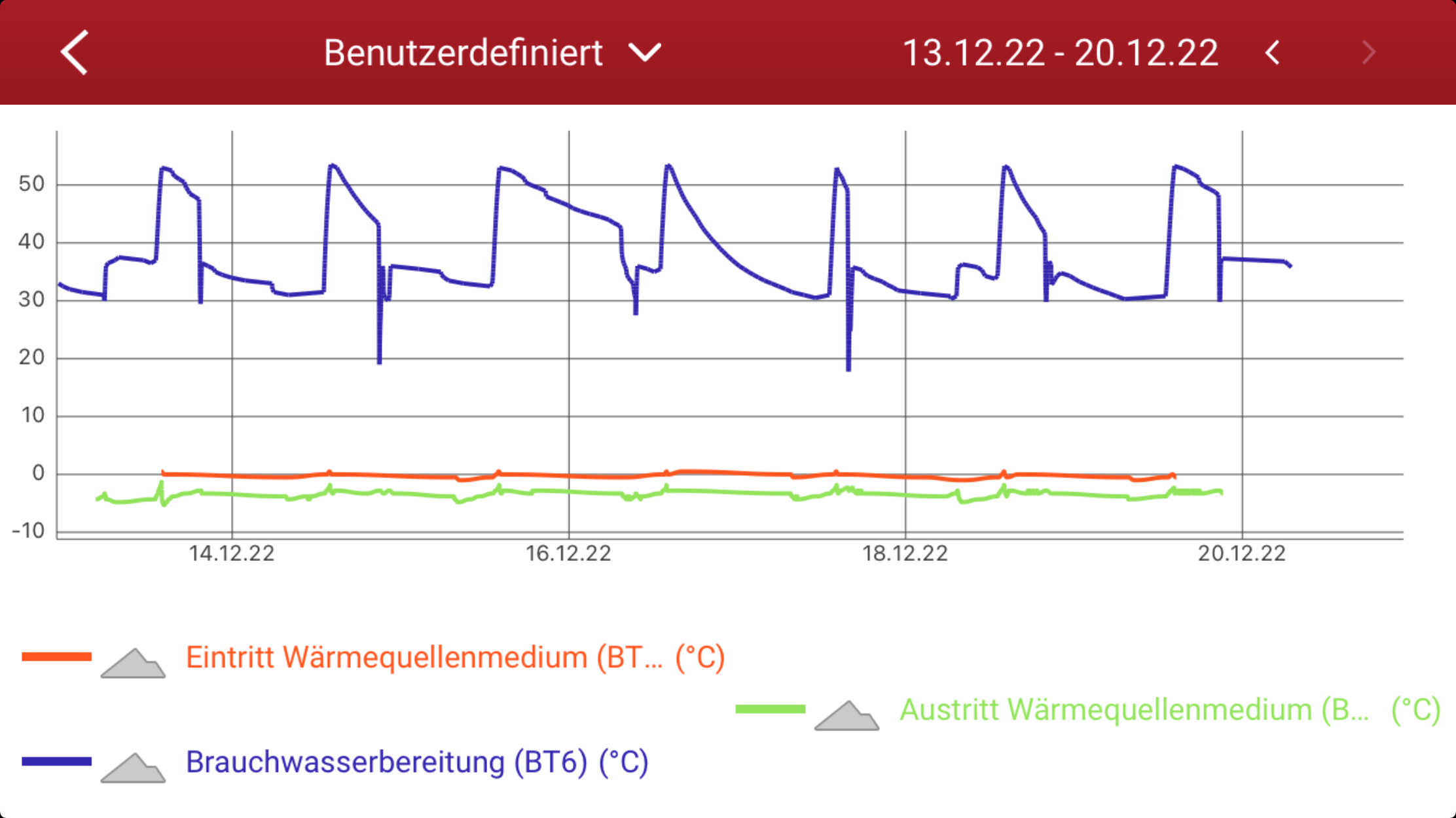

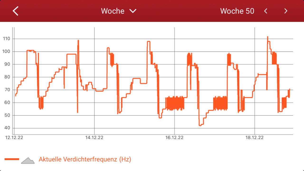

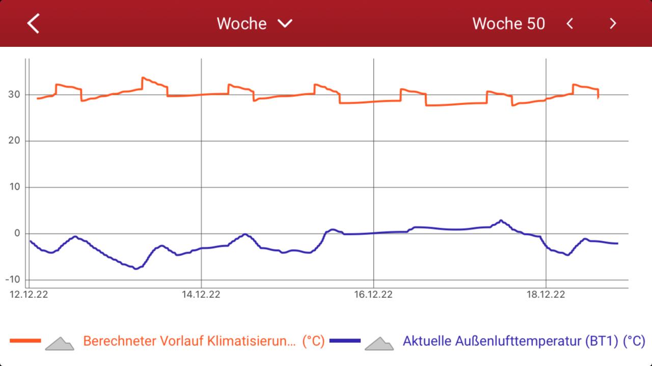

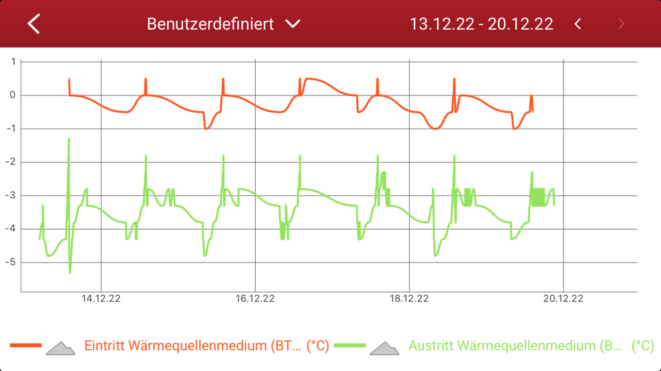

Die ersten richtig kalten Tage und schon befindet sich mein Verdichter in der WQ-Medium Begrenzung, wohlgemerkt Mitte Dezember.
Es ist jetzt unser zweiter Winter im Haus und letztes Jahr hatten wir das gleiche Problem, allerdings meinte der Installateur, im ersten Winter wäre das noch okay, weil sich der Boden noch verdichten muss.
Hier ein paar Screenshots vom myUplink:
2022/20221212547727.png
2022/20221212534589.png
2022/20221212852203.png

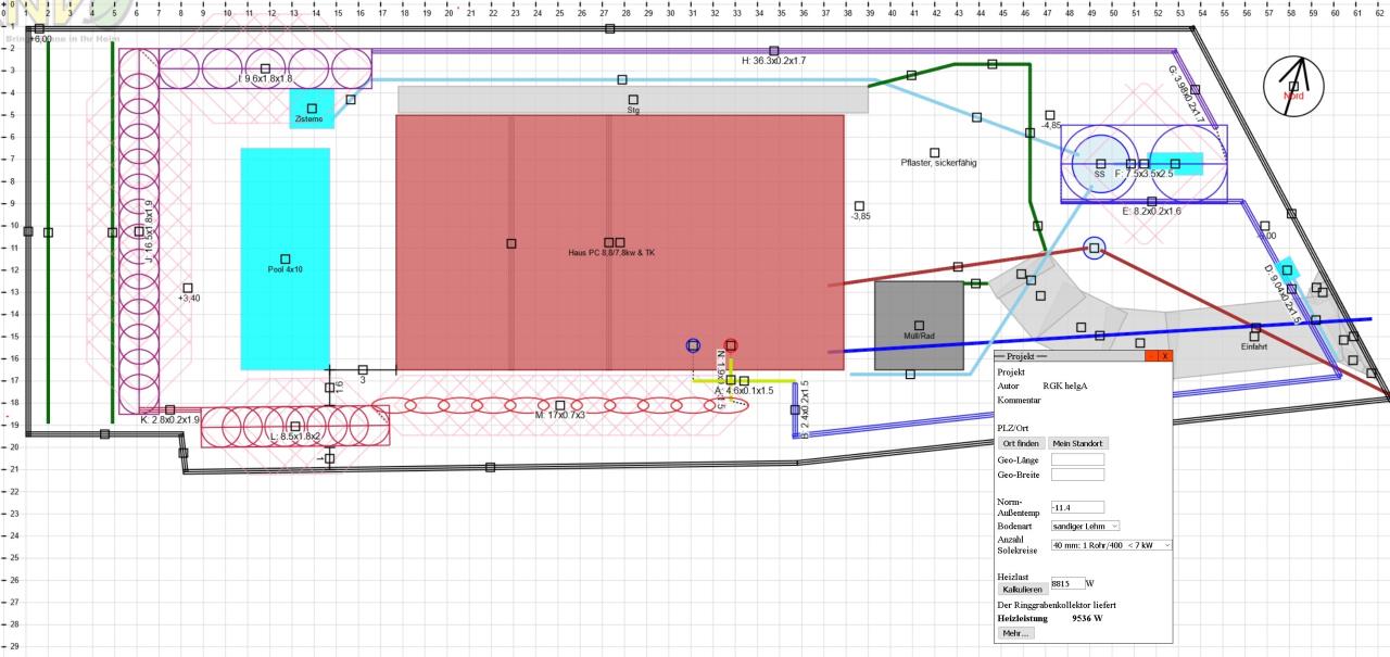

Hier der letzte Stand Auslegung RGK RGK [Ringgrabenkollektor]:
2022/20221212999163.png
Der hat sich dann allerdings ein wenig geändert, nachdem der Pool anders platziert wurde. Habe aber vom Installateur keine neue Version bekommen.
Ist der RGK RGK [Ringgrabenkollektor] Kollektor zur schwachbrüstig oder woran könnte es liegen? Es ist im Sommer noch beim Bad nachträglich eine Deckenheizung installiert worden, nachdem hier dem Installateur ein Fehler unterlaufen ist.

deine solepumpe läuft auf festwert, daher ist die spreizung viel zu groß.
stell die mal auf automatik um...

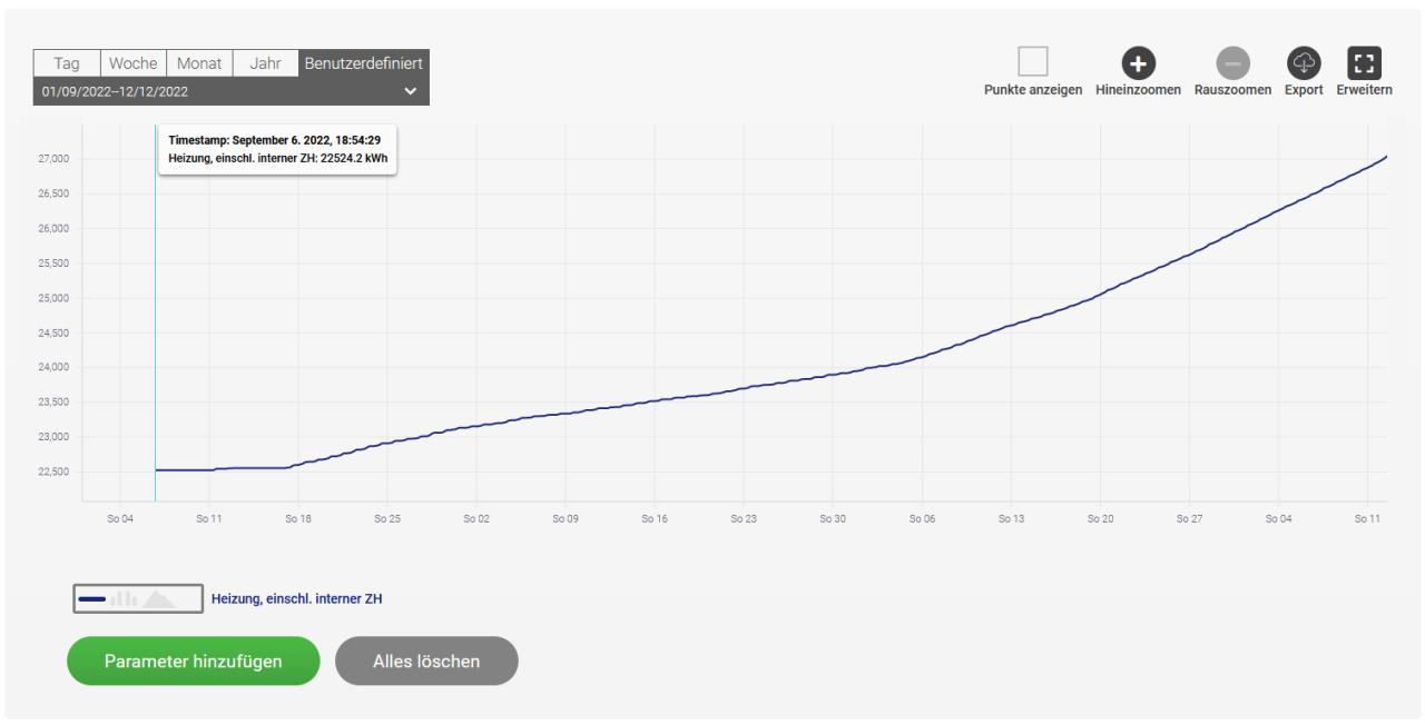

hier der Verlauf, hoffe der ist der Richtige:
2022/20221212695191.png
Wenn der korrekt ist sind es 4500 kWh.
Bei der Wärmepumpe sieht man für jedes Monat immer ein Energieprotokoll, gibt es das in dieser Form auch bei myuplink?
Werksinbetriebnahme wurde durch einen KNV Techniker gemacht.
@dyarne
Würde mich freuen, wenn der Profi einen Blick darauf wirft ;).

das war übrigens die angepaßte finale planung mit gedrehtem pool.
dein installateur hatte sie jedenfalls zum verlegen und hat uns damals auch bericht erstattet... emoji

zuerst die soletemperaturen...
2022/20221231577718.png
auffällig ist die schwankung in beiden kurven, und zwar eine regelmäßige schwankung. sole-aus geht bspwl von -1,5° bis -5°, das ist enorm.
die brauchwasserbereitung ist unauffällig...
2022/20221231940962.png

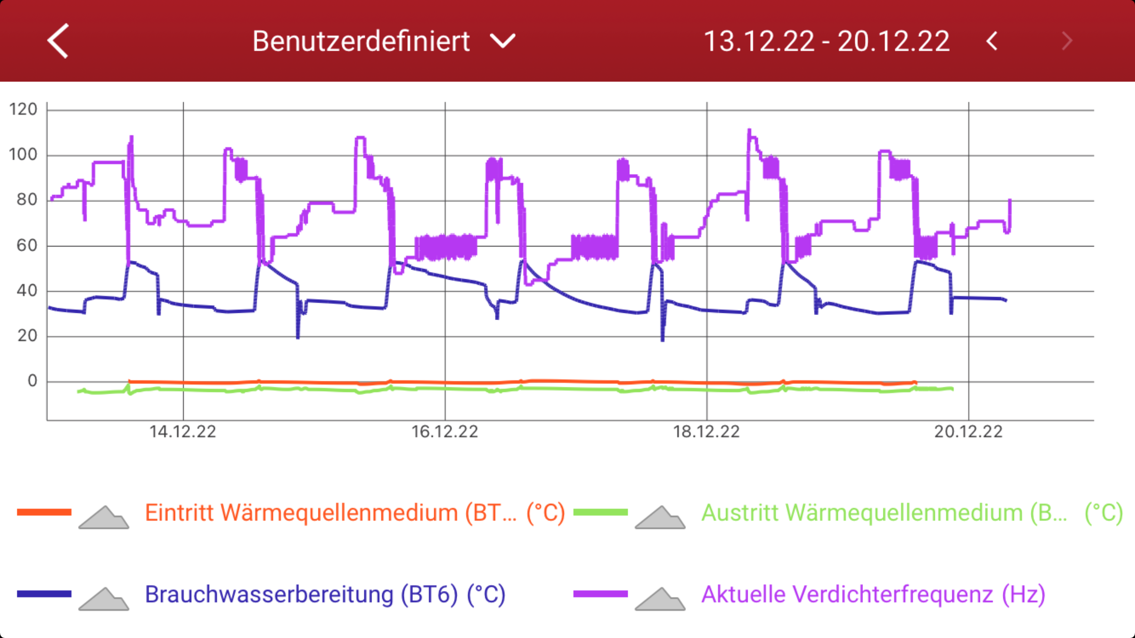

aber nicht der verdichter, der flippt rauf und runter...
2022/20221231967114.png
...zwischen 50 und 110hz

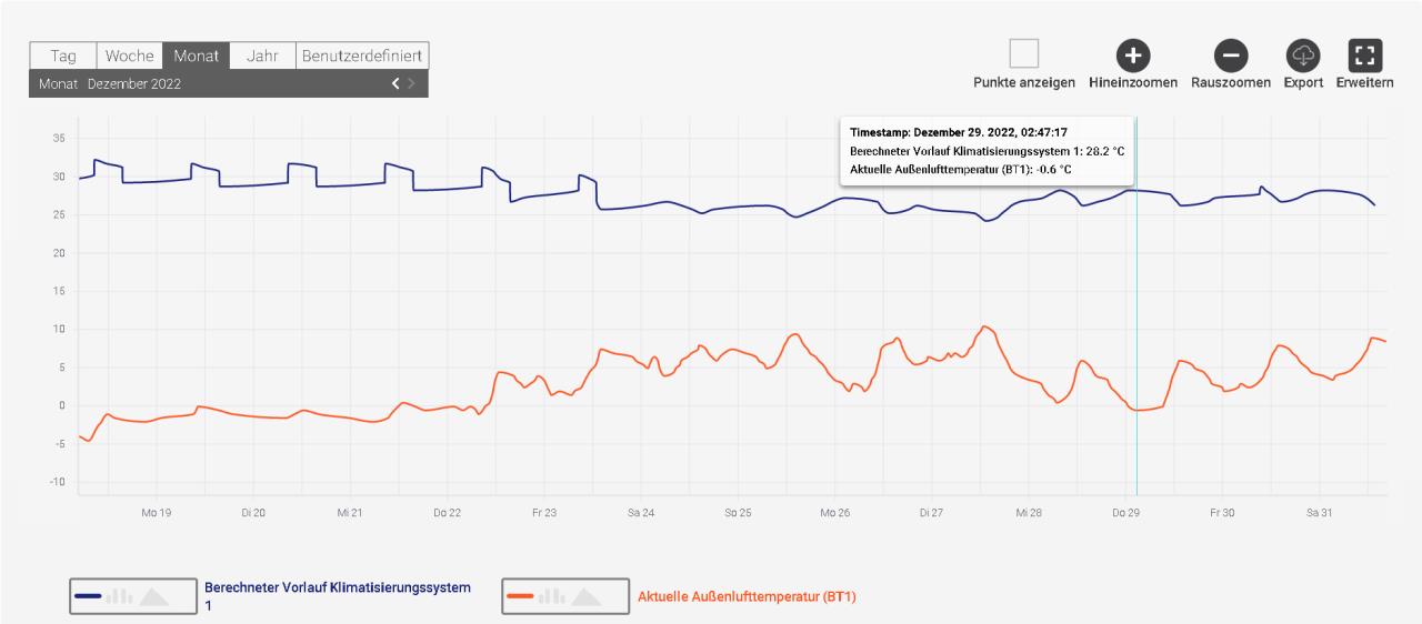

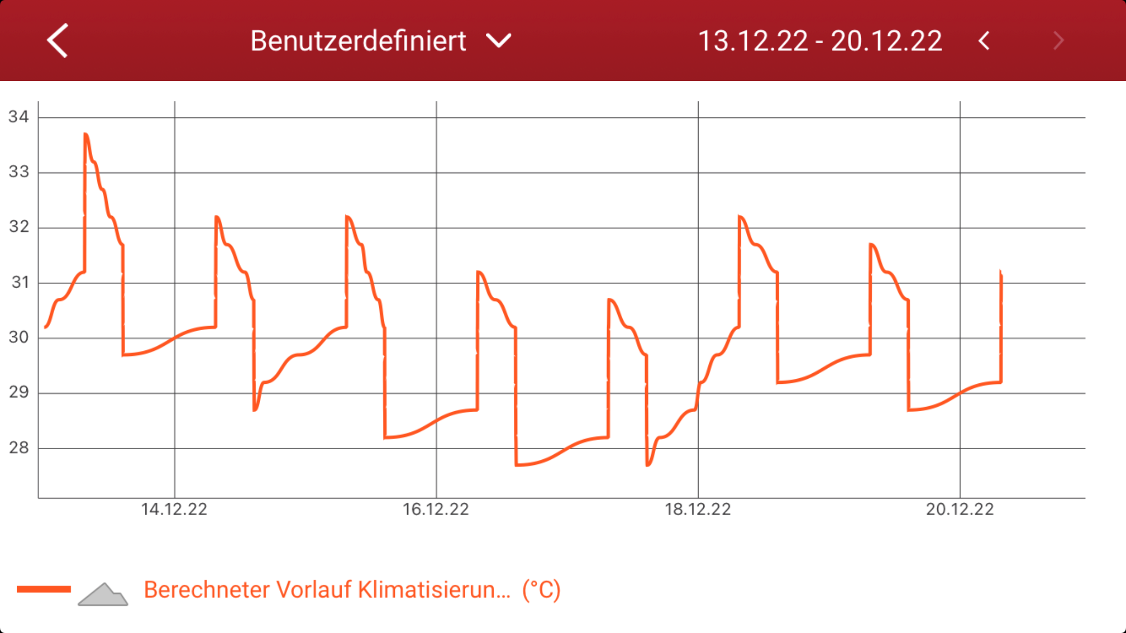

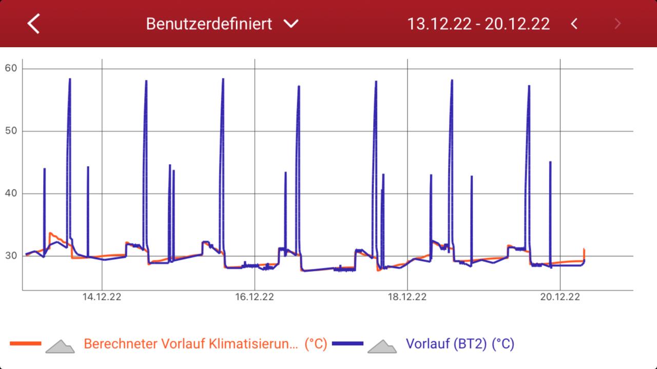

und hier die ursache: der berechnete vorlauf springt heftig rauf & runter...
2022/20221231469623.png
der verdichter hat richtig stress um ihm zu folgen...
2022/20221231219084.png

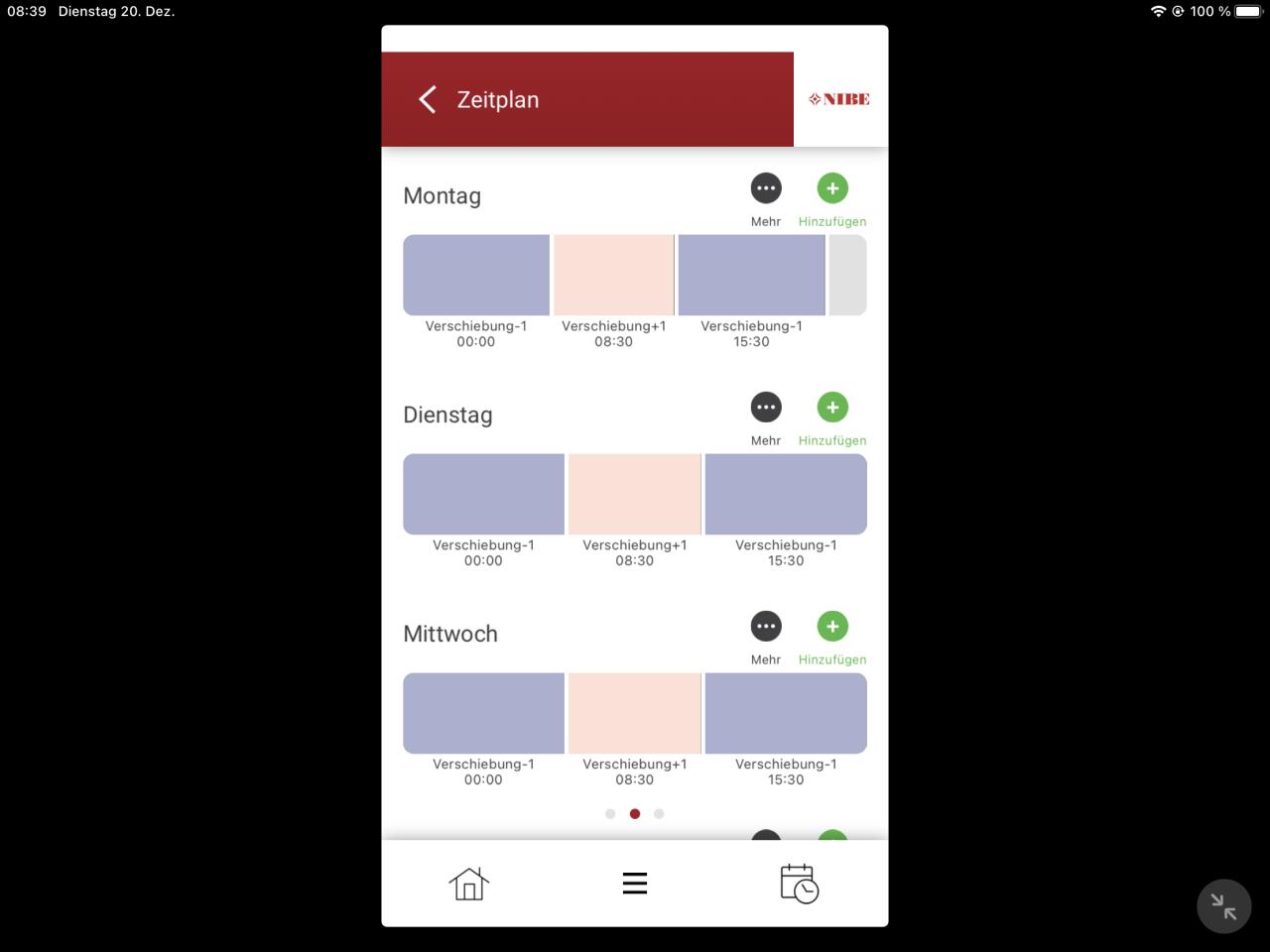

ein zeitprogramm ist die ursache...
2022/20221231262311.png
die verschiebung um 2K rauf und 2K runter jeden tag...
2022/20221231958095.png
... ist für die wp wie ständiges estrich ausheizen...

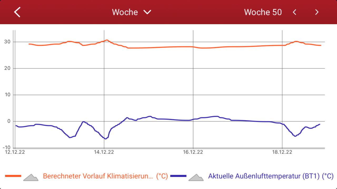

hier noch eine gegenüberstellung gleiche woche mit/ohne zeitprogramm...
2022/20221231806089.png
2022/2022123162066.png

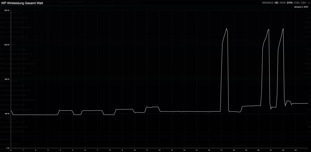

Was mich noch ein wenig wundert ist, dass bei vielen PV Themen betreffend Speicher das Argument ist, wenn eine Wärmepumpe vorhanden ist macht eine Batterie noch weniger Sinn, weil der Estrich dein Speicher ist.
Wir haben eine 16,4 kWp kWp [kWpeak, Spitzenleistung] Anlage am Dach, die auch im Winter einiges an Überschuss liefert.
Zum Brauchwasser. Ich habe dazu leider auf die Schnelle keine Werte zur S1255 gefunden.

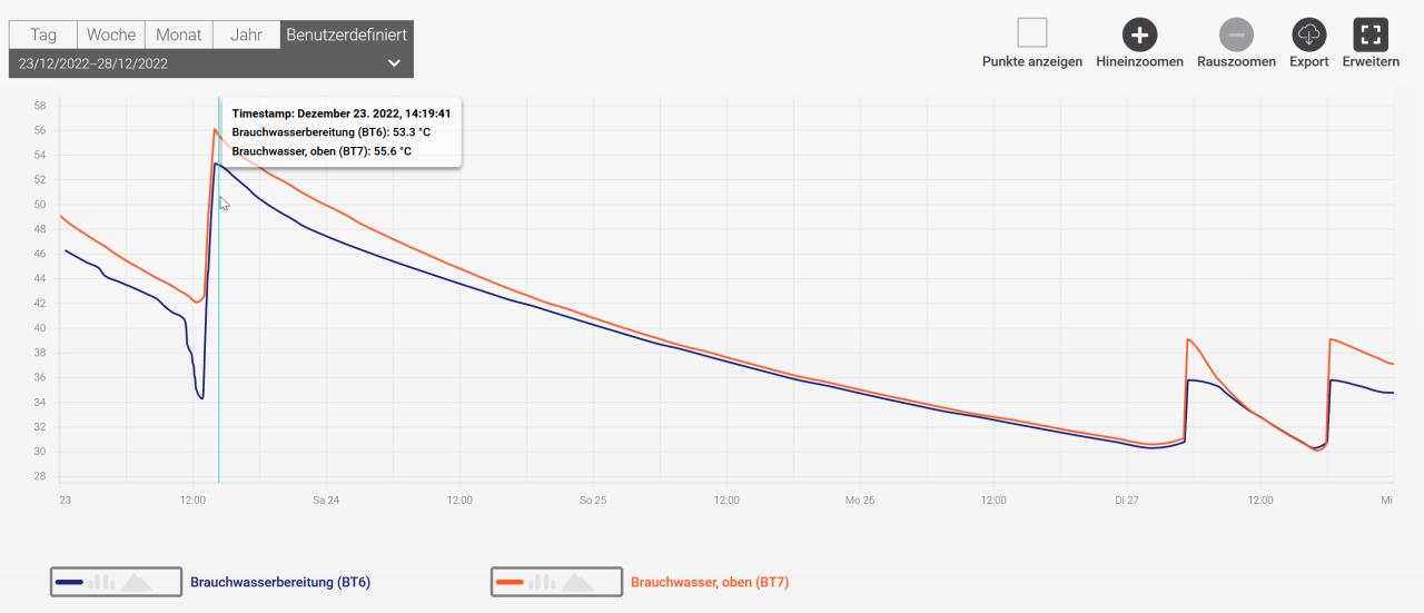

2023/20230102676704.png
Am 23.12 - 14 Uhr, lag der Wert bei 55,6 Grad und ohne jeglichen Verbrauch ist dieser innerhalb von 24 Stunden 44,1 Grad gefallen. Ist das okay?

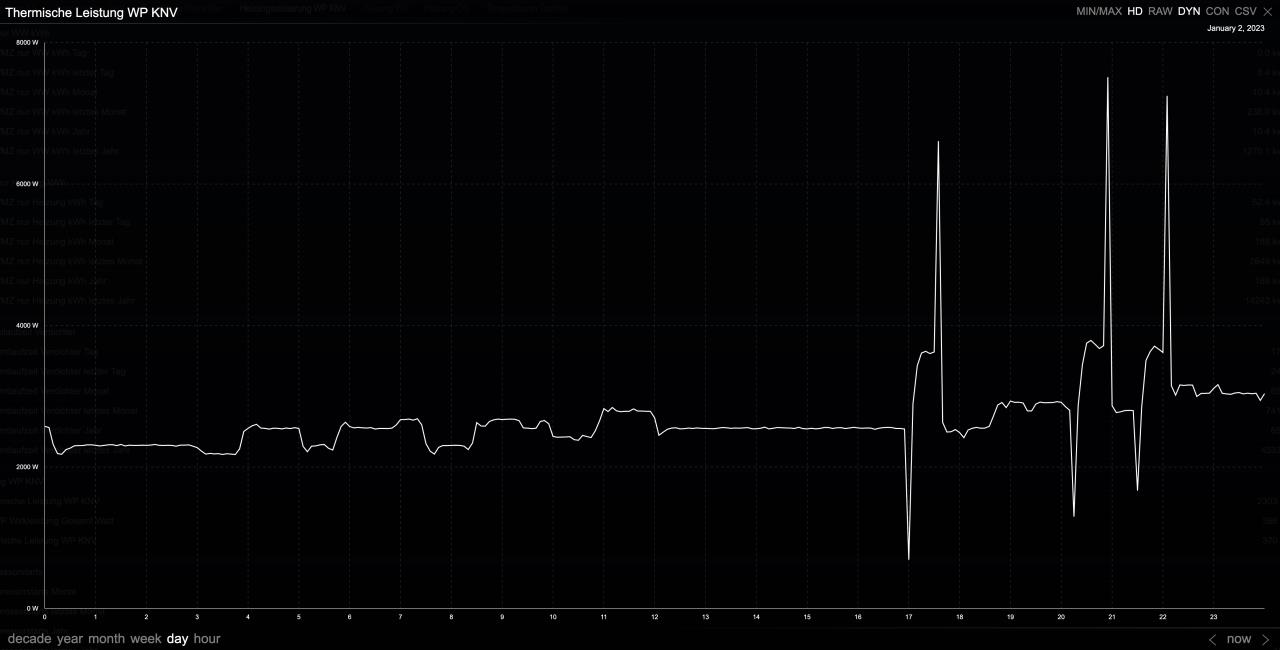

3.1.2023  (#19)
passra schrieb: Dann hält sich der Einbruch der AZ in Grenzen und man das "Überheizen" trotzdem in einem vernünftigen Rahmen nutzen.
Jein.
Man kann zwar die thermische Leistung einstellen, die elektrische wird hingegen automatisch angepasst und die steigt, je höher die VL VL [Vorlauf] Temperatur wird.
Dadurch sinkt dann natürlich die AZ.
2023/20230103808102.png
2023/20230103581396.png
