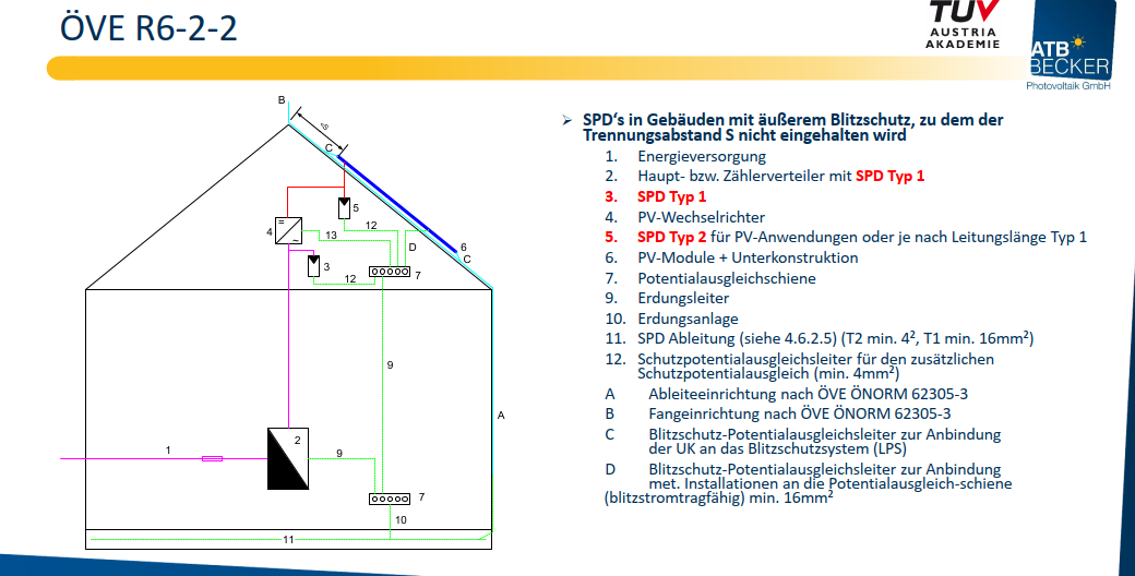

hab mal eine Frage dazu:
(hoffe das ist nicht zu OTOT [Off Topic]?!)
2022/20221208266646.png
wäre es in dem Fall nicht sogar besser die "D" Leitung wegzulassen?
Der Blitz würd dann ja eher außen abgeleitet und nicht ins Haus gezogen, oder?

Pedaaa schrieb: wäre es in dem Fall nicht sogar besser die "D" Leitung wegzulassen?
hab ich mich auch gefragt und damit ist der äußere blitzschutz schon wieder zum inneren geworden. ?
dann fast schon besser wieder abbauen ;)
ohne "D" hast du aber keinen "normalen" potentialausgleich, wobei die erde ja doch verbunden ist...???
kann man für den trennungsabstand eigentlich ne faustformel anwenden, oder muss der immer berechnet werden?
hatte da grad n fall, wo es hieß, daß 50cm reichen... hab ich mal laut in frage gestellt.
  •  Fani
8.12.2022  (#106)
In dieser Folie ist ja der Trennungsabstand nicht eingehalten, deswegen muss die PV Konstruktion am Dach ohnehin in den äußeren Blitzschutz eingebunden werden (siehe C)
Das ersetzt aber nicht den Pot Ausgleich (Leitung D). Dieser muss aber in diesem Fall mit 16mm2 ausgefuehrt werden weil er zumindest anteilsmäßig Blitzstromfähig sein muss.
8.12.2022  (#107)
cacer schrieb: kann man für den trennungsabstand eigentlich ne faustformel anwenden, oder muss der immer berechnet werden?
Dafür gibs net Formel beim Obo steht die im BS Planer oder so. Je mehr Ableiter glaub ich, desto weniger aber bei einen halben bis 3/4m passt fast immer.. also meistens bei den PV Anlagen nicht, weil man das Dach voll haben will(Breite, Höhe).
Ja pot und Blitzschutz sind dann miteinander verbunden. Wobei im Fundament sie das dann wieder sind
8.12.2022  (#108)
uzi10 schrieb: Wobei im Fundament sie das dann wieder sind
ja eben. Die Blitzschutzanlage macht ja eh auch gleich einen potentialausgleich mit.
drum tuts mir weh, die "D" Leitung machen zu müssen..
Verstehs nicht ganz... bleibt Voodoo 😅

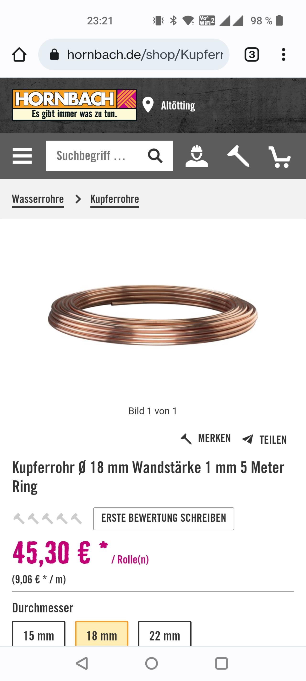

Wäre nicht ein weiches Kupferrohr die beste und sicherere Alternative zum Flexrohr wie vorher hier gepostet ?
2022/20221208700445.jpg

americium schrieb: Wäre nicht ein weiches Kupferrohr die beste und sicherere Alternative
war kurz davor ein kupferrohr an der garage zu nehmen, das wäre allerdings über die zinkabdeckung geführt.
davon würde aber der zink aufgefressen, also gelassen.
sowas muss man auch bedenken ;)

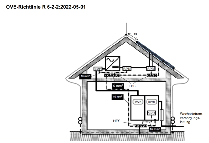

In der aktuellen R6 sieht das Beispielbild C.3 so aus, müsste aber auf den ersten Blick gleich sein wie das vom ATB Becker:
2022/20221209710358.png
