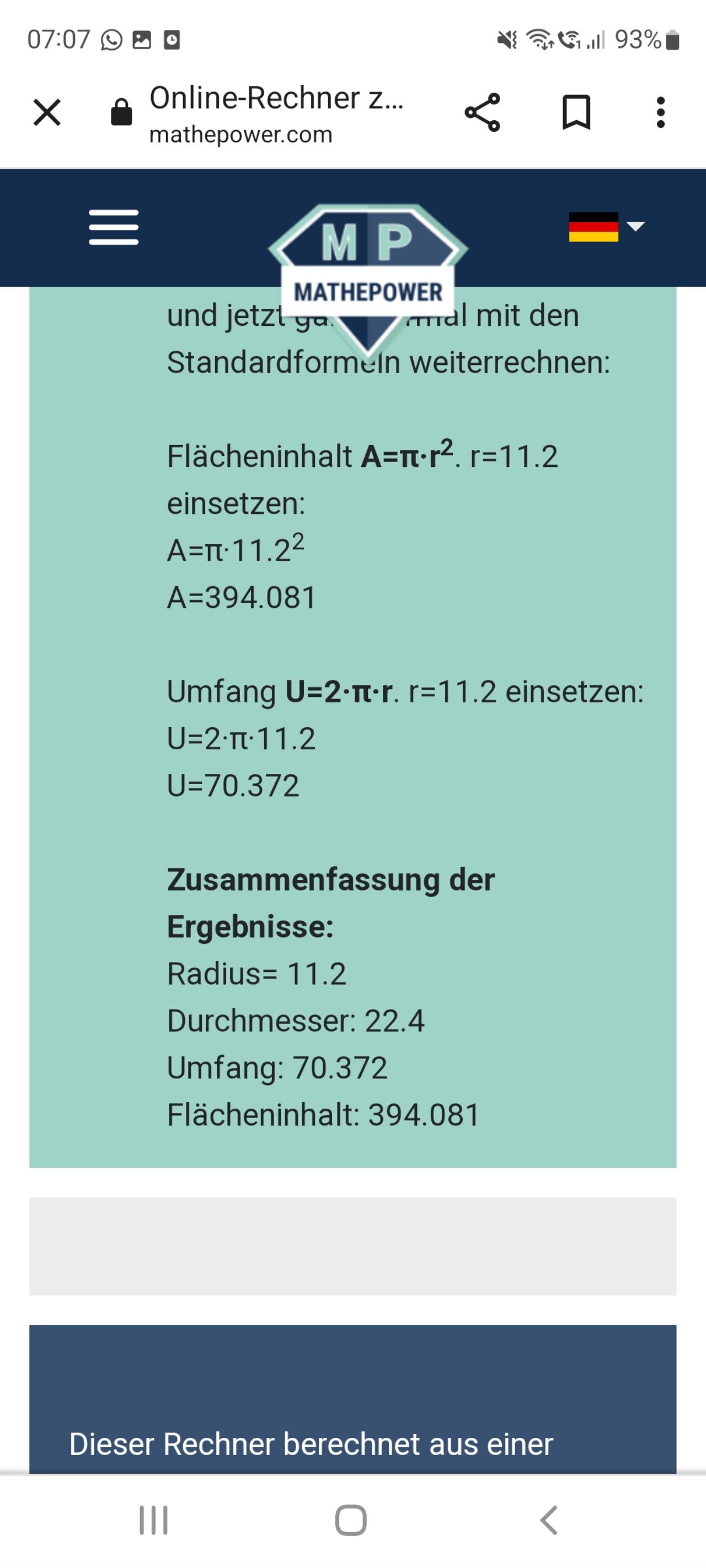

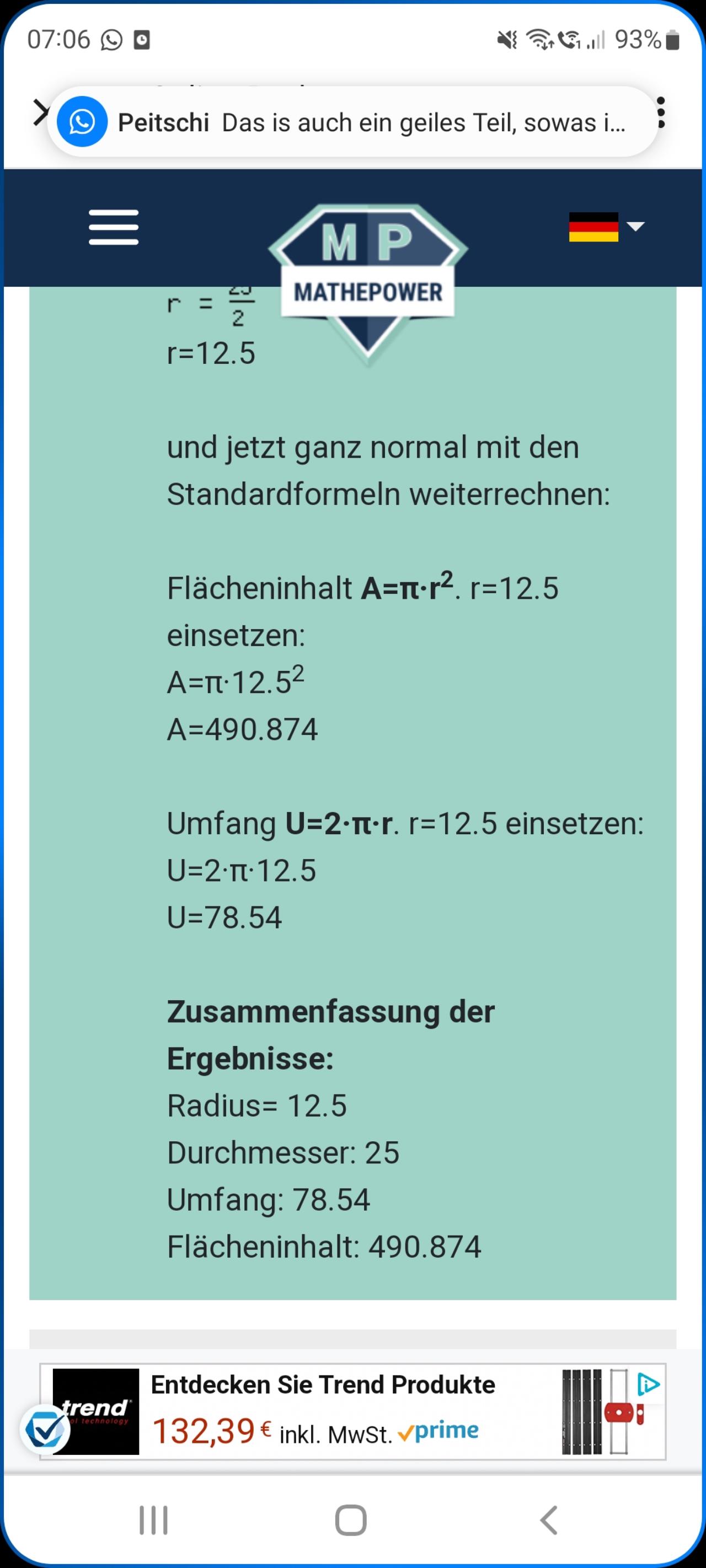

6.12.2022  (#67)
also ich hab 2 kreise in ACAD gezeichnet und dann die kleine Fläche von der großen Gläche abgezogen. 25mm Durchmesser mit 1,3mm Wandstärke ist nicht so viel oder...
Aber egal, ich mach keine Wissenschaft aus so was :D
  •  Ziegelrot
7.12.2022  (#68)
Mittlerer Umfang: 23,7mmxPI, A=74,45mmx1,3mm = ca. 97mm²

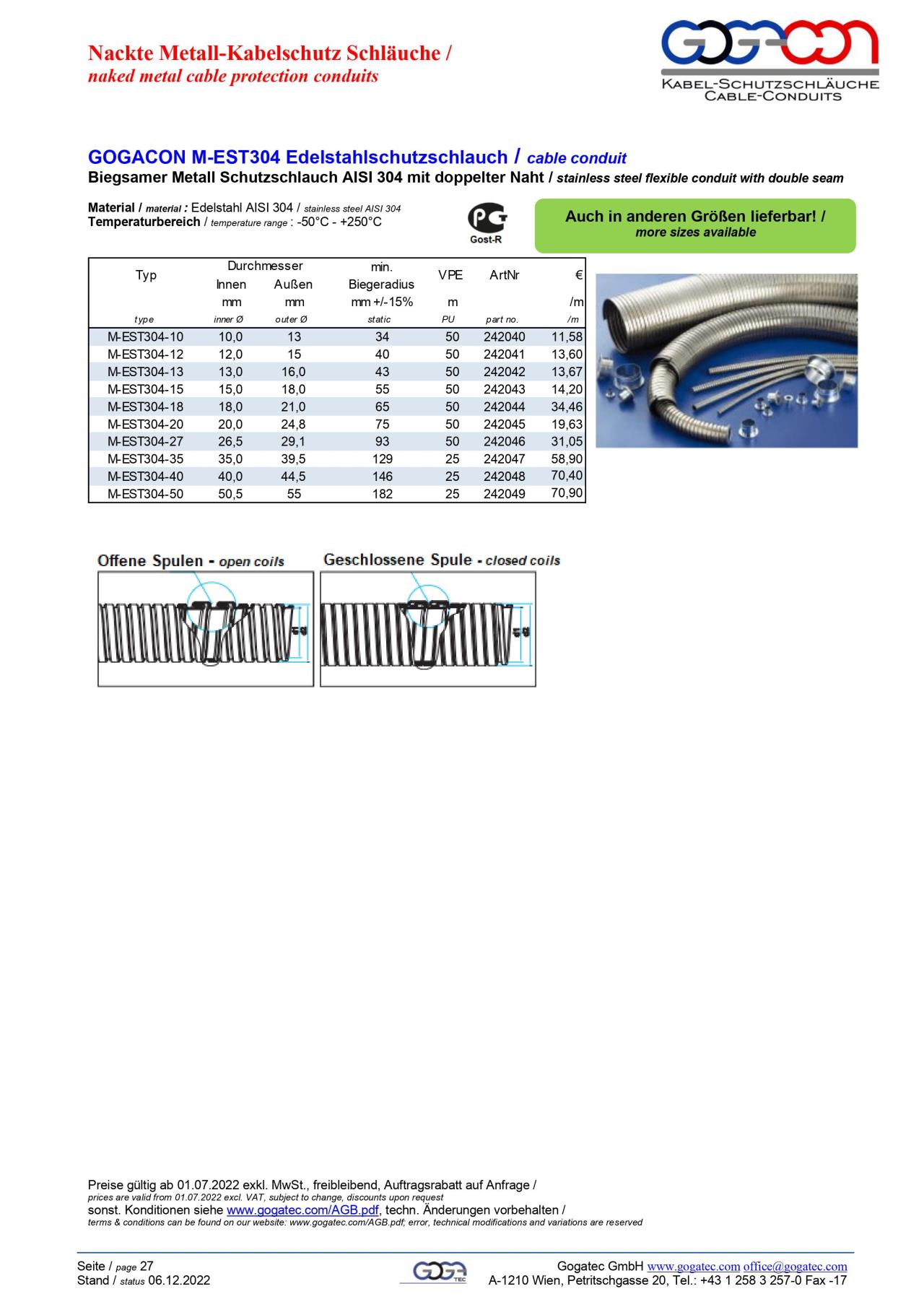

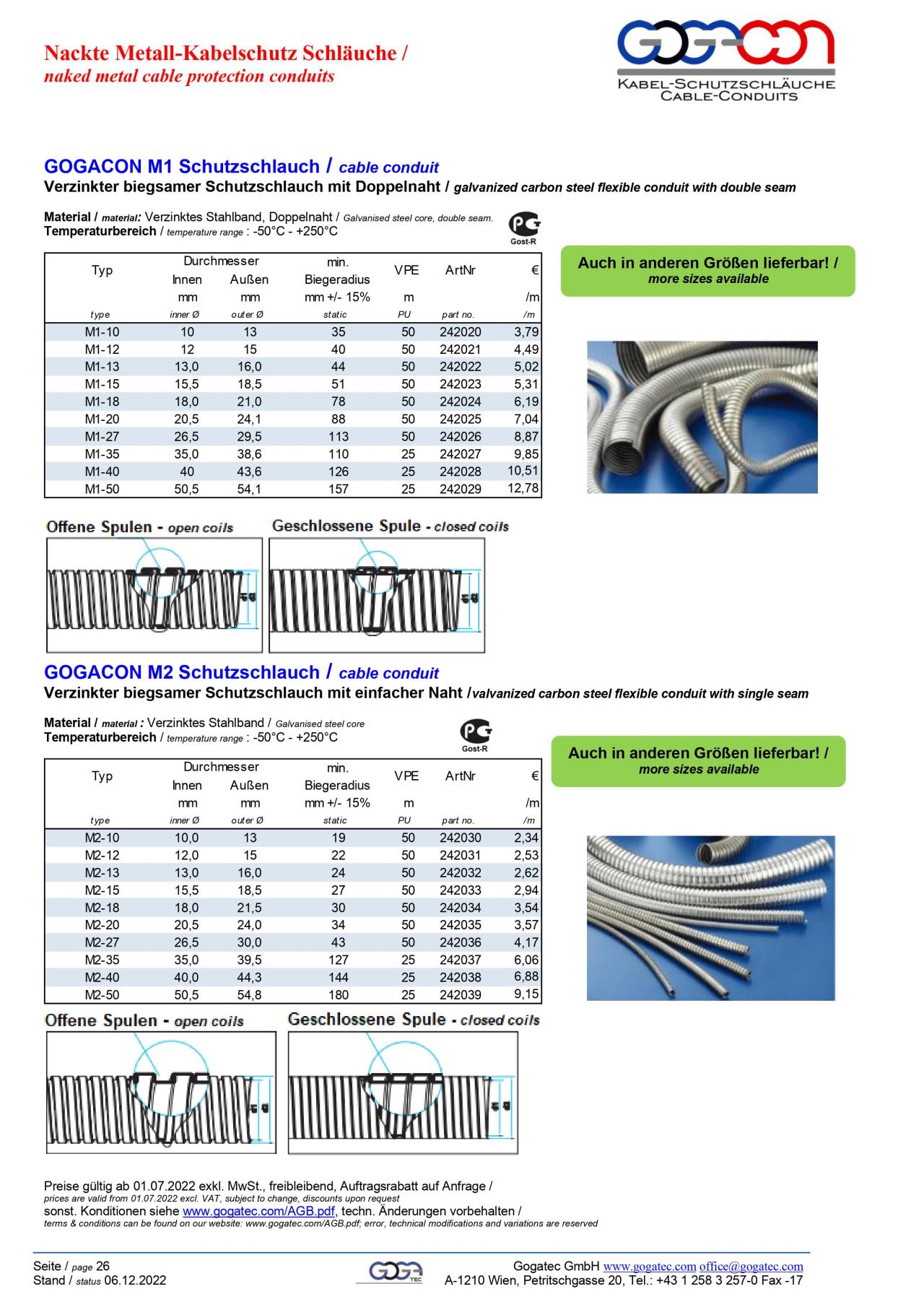

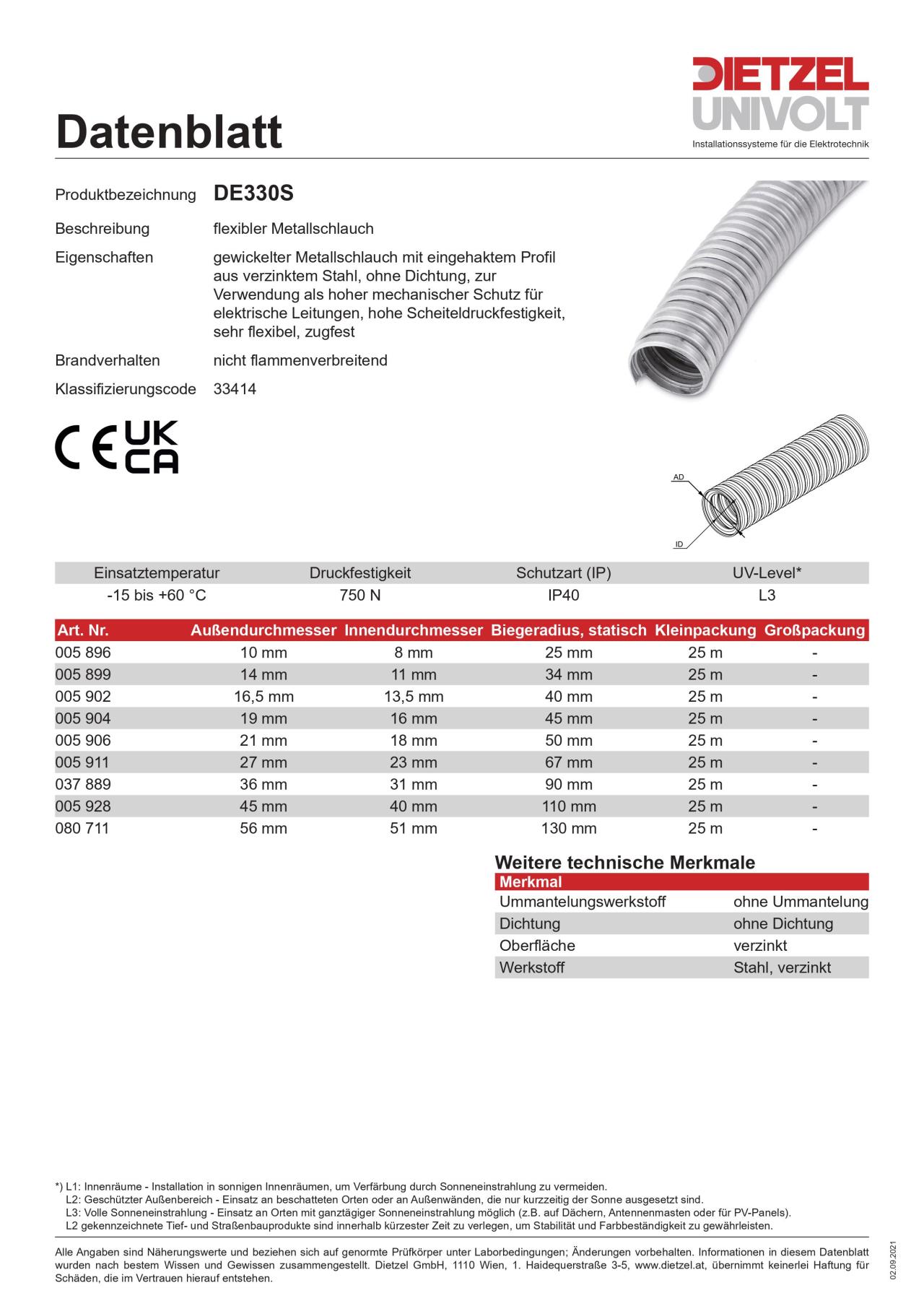

Ja eine gute Frage mit den Flex aber die sind ultra praktisch, weil sie durchgehend leitend sind:
Der Dietzel ist billig aber ich hab auch Gogatec im Programm:
Aber da sind wir in einer andren Preisliga und der Edelstahl ist fix unleistbar
2022/20221207702836.jpg
2022/20221207991340.jpg
2022/20221207156311.jpg
  •  wiwi
7.12.2022  (#76)
Bei Kupfer zu Eisen sind wir aber schon bei einem Faktor von 10 und bei Edelstahl gar einem Faktor von 40.
Wenn ich da den M-EST304-20 herausnehme für 6 mm² Cu-Solarkabel dann kommt das rechnerisch nicht hin mit notwendig 240 mm² vs. tatsächlich 170 mm². Der M-EST304-35 geht aber (260 > 240 mm²).
Die Verzinkte Stahlvariante aus dem ersten Datenblatt Art. Nr. 037 889 würde allerdings auch gehen (260 > 240 mm²).
Ist dann eine Frage der notwendigen Länge, Verfügbarkeit und des Preises, dem Kunden wirds im Detail wurscht sein.
