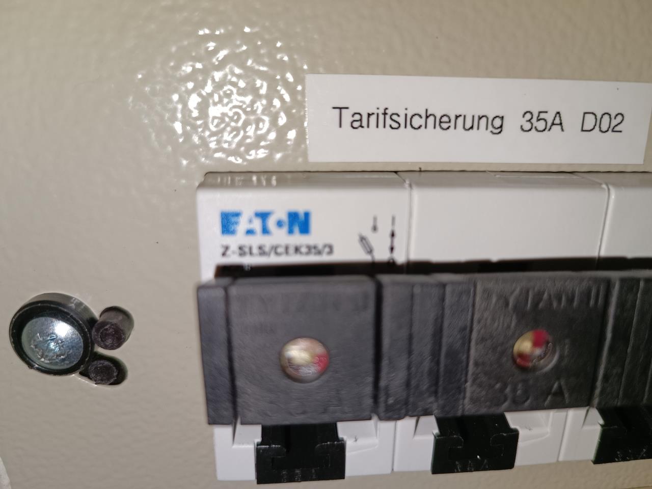

Benji schrieb:
Fani schrieb: EInzig die Selektivität wäre zu bedenken. Kommt drauf an was noch in deiner Hauptverteilung angeschlossen ist. Das wäre dann halt auch weg.
Drüber hätte ich schon nachgedacht, und dabei ein großes ABER gefunden: Mal angenommen ich hätte auf den Etagenverteiler im EG verzichtet, und halt alles zum Hauptverteiler gezogen, und dort auf LS gelegt. Dann hätte ich auch keine Selektivität...
Anyway: darf ich fragen welche Sicherungs-Lasttrennschalter du verbaut hast? Und wie stark abgesichert?
2022/20221013728856.jpg

Danke! Die hatte ich eh schon im Auge, sind aber je 1,5 TE breit, oder?
Und warum 35A? Welche Vorzählersicherungen hast du?
  •  Stoffal02
13.10.2022  (#5)
Ich habe auch 35A Nachzählersicherungen drinnen, sonst kannst du ja gar nicht mehr selektiv runtersichern.

  •  Fani
13.10.2022  (#7)
Ich wurde da gar nicht gefragt, 35A war standard als wir gebaut haben.
