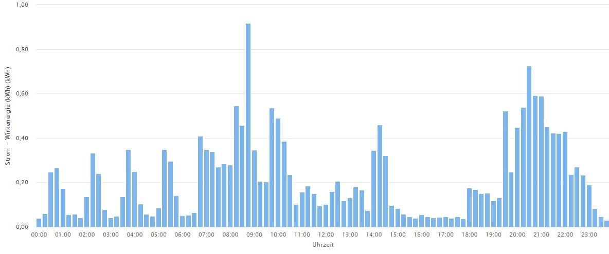

Liebes Forum,
wir sind vor wenigen Monaten in unser neues Haus eingezogen. Warmwasser und Heizung erfolgen mit einer LWP LWP [Luftwärmepumpe] (Stiebel Eltron WP WP [Wärmepumpe] 17 ics classic).
Nachstehend habe ich ein Diagramm meines Stromverbrauchs (Strom insgesamt) eingefügt. Mich wundern die regelmäßigen Kurven in den Nachstunden (von 00:00 bis 7:00 Uhr). In der Nacht ist eigentlich nur die LWP LWP [Luftwärmepumpe] sowie die KWL KWL [Kontrollierte Wohnraumlüftung] eingeschalten. Zweiteres läuft aber konstant durch - auf niedrigster Stufe - und dürfte demnach nicht die "Peaks" verursachen.
Mir scheint es so, als ob die LWP LWP [Luftwärmepumpe] zu jeder vollen Stunde loslegt und nach einer Zeit wieder ausschaltet. Interpretiere ich das richtig? Falls ja, was müsste ich ändern, damit das ständige ein- und ausschalten sich ändert? Die Temperatur herunterfahren? Eigentlich wäre die Wärmepumpe ja modulierend...
Vielen Dank für eure Hilfe!

  •  nala123
13.10.2022  (#1)
Kühlschrank/Tiefkühler?
  •  Benji
13.10.2022  (#2)
nala123 schrieb: Kühlschrank/Tiefkühler?
Vollkommen richtig. Habe ich hier auch (wenn auch "verschmiert" durch mehrere Kühlgeräte)
  •  csae37
13.10.2022  (#3)
Ja stimmt, haben wir natürlich beides... aber so hoch?
13.10.2022  (#4)
0,7kWh Peak würde ich nicht als hoch bezeichnen wenn Gefrierschrank, Kühlschrank etc mal anspringen... und was sonst eben noch so nebenbei mitläuft.
Gekocht wurde an dem Tag wohl nicht?

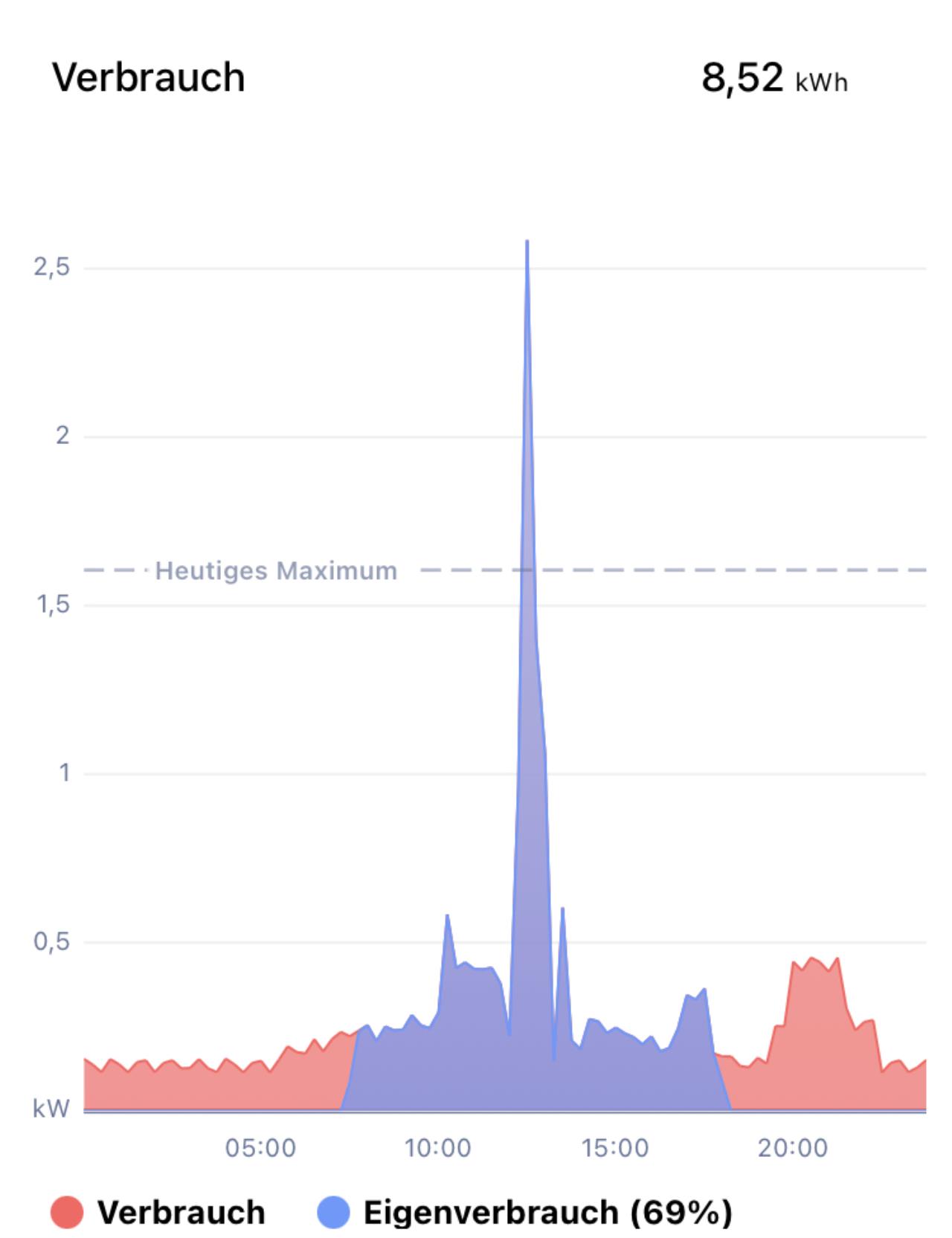

2022/20221013122042.jpg

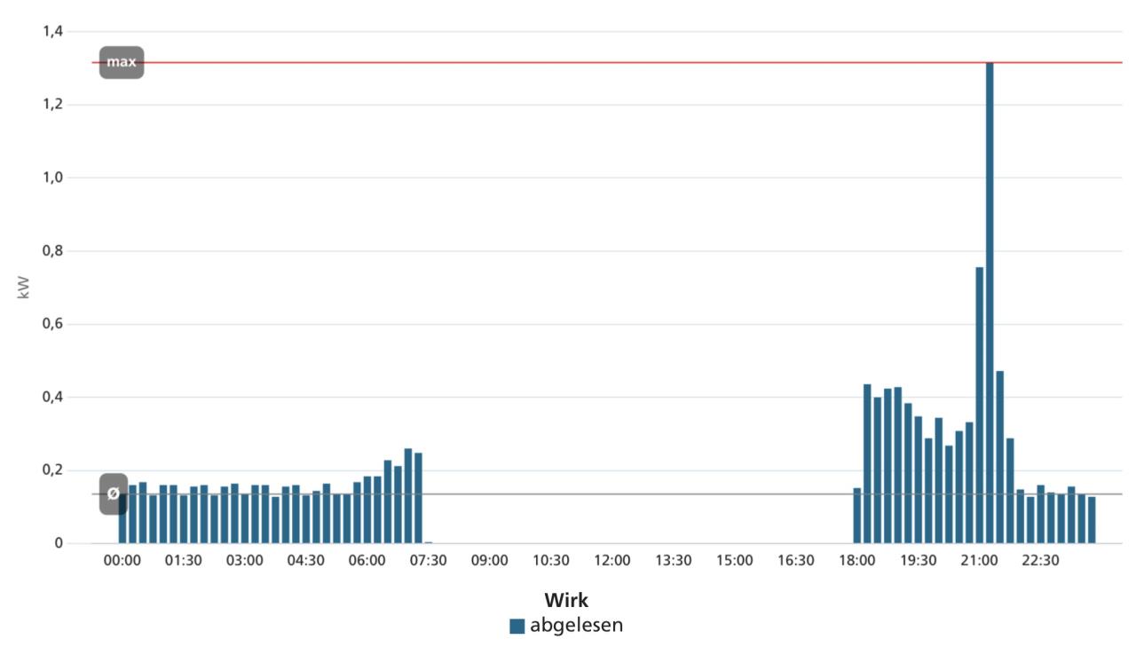

Noch besser sieht man es Heizung in der Solaredge App:
2022/20221013709563.jpg

derLandmann schrieb: 0,7kWh Peak würde ich nicht als hoch bezeichnen wenn Gefrierschrank, Kühlschrank etc mal anspringen... und was sonst eben noch so nebenbei mitläuft.
Ist ein Viertelstunden-Wert also nicht 0,7 kWh sondern 0,18+0,7+0,45+0,2=1,53 kWh in Spitze.

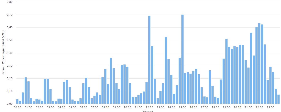

Liebes Forum,
ich habe mir nun die Auswertung für den gestrigen Tag angesehen (siehe nachstehendes Bild). Am Nachmittag (ca. 15 bis 18 Uhr) war niemand zu Hause, das lässt sich sehr gut erkennen. Demnach können die stündlichen Spitzen in den Nachtstunden (zwischen 00:00 und 6:00 Uhr) allerdings doch nicht vom Kühl- und Gefrierschrank kommen - das müsste man ja sonst auch in der Zeit zwischen 15 bis 18 Uhr sehen. Also muss in den Nachtstunden doch meine LWP LWP [Luftwärmepumpe] immer wieder kurz angehen und dann ausschalten. Sonst habe ich keine Erklärung. Was meint ihr?
Vielen Dank für Eure Hinweise!
2022/20221014605738.png
  •  owall
14.10.2022  (#9)
Kannst du bei deiner LWP LWP [Luftwärmepumpe] die Logs irgendwo auslesen?
Ein Historie-Digagramm wegspeichern?
Ansonsten musst du wohl eine Nachtschicht einlegen und am Display deiner WP WP [Wärmepumpe] schauen was sich da tut, oder einen digitalen Stromzähler davor hängen, der den Verbrauch mitloggt.
