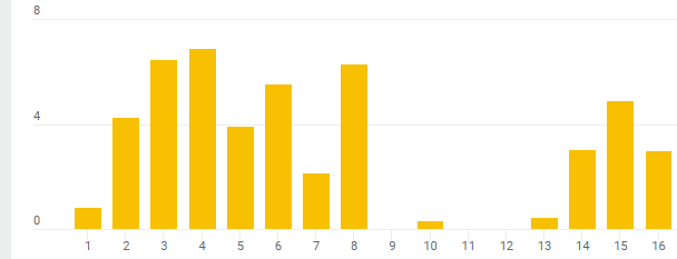

hausplanung schrieb: überhaupt geht (insbesondere im Winter)
2022/20221009701352.png
Oder verschneit oder ganz dunkel eine knappe Woche. Dezember 2021. Da hast dann gar kein Warmwasser. Kann man ja im Topf am Holzofen wärmen und sich damit abreiben. emoji
