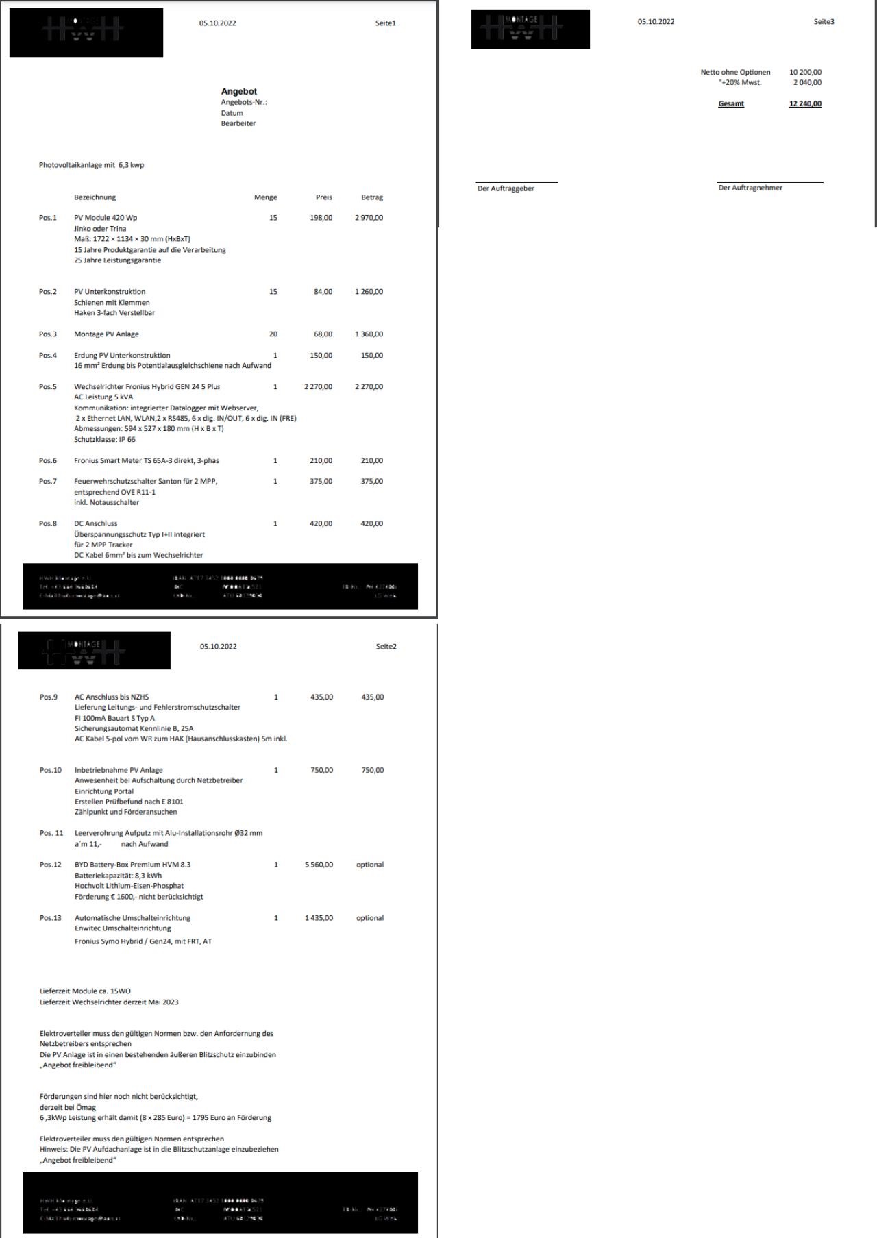

kann vielleicht ein Profi im Forum mein aktuelles PV Angebot kurz prüfen. Leider gehen sich auf meinem Satteldach nicht mehr Module aus. Wir haben aktuell einen Jahresstromverbrauch von ca 6000 KW (LWP, 3 Personen im Haushalt).
Leider erst nächstes Jahr montierbar, ich bekomme aber eine Preisgarantie wenn ich jetzt zusage. Keine Kosten bevor die Anlage am Dach ist.
Danke vorab.

Völlig in Ordnung, vor allem weil du nix anzahlen musst und die Montagekosten sind auch total in Ordnung.

Aber den Namen lesen ist kein Problem... ich würds relativ schnell anonymisieren

2000€/kwp ist halt auch nicht günstig... Und warum gibt das satteldach das nicht her? Ist das ein nord/süd dach oder ost/west?
Garage/carport vorhanden, für weitere module?
Warum akku? Besteht hohes risiko für Ausfälle (abgeschnittenes Tal in den Bergen)? Bitte net falsch verstehen, aber einen Speicher würd ich definitiv nicht nehmen..
Habts ihr euch schon selber intensiv mit dem thema PV auseinandergesetzt oder nur bei diesem einen anbieter einen allgemeinen wunsch nach PV platziert?

Was auffällt, warum ein Feuerwehrschutzschalter wenn Alu Rohre nach R11 verlegt werden? Entweder/oder. Kosten dafür noch gar nicht inkludiert sondern nach Aufwand`?
Wenn Feuerwehrschalter, trennt dieser ja bei Stromausfall? Wie schaltet der dann wieder ein, falls die BackupBox und der Speicher gekauft wird?
Warum wird eine BackupBox verkauft wenn der Symo Gen24 5kW gar kein FullBackup kann?
Änderungen in der Elektroverteilung nicht berücksichtigt. Einbindung Blitzschutz nicht berücksichtigt.
Kommt mir nach einfach ein paar Zeilen hingerotzt vor, wird schon irgendwie passen (hoffentlich).

Der Gesamtpreis ist erfahrungsgemäß bei "kleinen" Anlagen (hier bist mit 12kWp schon ein Kleinhäusler 😉) aufs kWp kWp [kWpeak, Spitzenleistung] höher als bei größeren Anlagen... wobei ich persönlich 2k€/kWp auch als heftig erachte.
Eine Prüfung, ob nicht vielleicht mehr Platz am Dach wäre ist also angebracht

dass Dach hat eine Südost Ausrichtung. Leider ist auf der Südseite eine Dacheinstiegsluke und ein Lichtschacht für das Stiegenhaus. Die SAT Anlage versetze ich.
Generell habe ich nicht sehr groß gebaut (140qm Wohnfläche). Das Haus hat auch keine Schachtelform sondern einen Vorbau wo das Esszimmer und darüber das Kinderzimmer untergebracht ist (ich weiß jetzt nicht wie ich das genau beschreiben sollte ...).
Garage und Carport sind vorhanden jedoch beides Nordseitig. Sind also keine Option.
Wir haben mehrere Angebote eingeholt und die liegen eigentlich alle im selben Bereich.
Den Speicher bilde ich mir eigentlich ein. Bei uns ist einfach am Abend einiges los und es rennt von der Waschmaschine, Dusche, Fernseher, X-Box bis zum PC eigentlich alles.

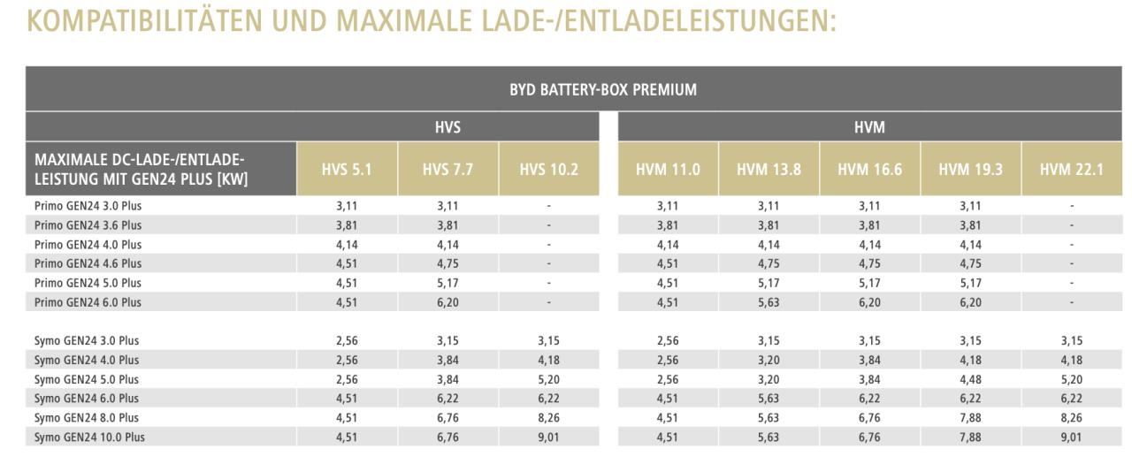

Der Speicher HVM-8,3  PASST NICHT zu der Gen24-Reihe !!!
--> HVM ab 11kWh oder die HVS-Serie
Nimm zumindest den GEN24 6.0 der äre FULL-BACKUP (BLACKOUTfähig), der Gen24 5.0 ist es NICHT ! (Hat Linkgott bereits erwähnt)
Oh danke für die Info. Ich habe das Datenblatt jetzt selbst gefunden. Puh das irritiert mich jetzt etwas. Ich spreche Ihn mal darauf an. Danke auf jeden Fall nochmal.
