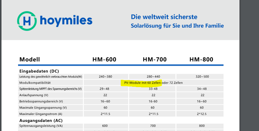

Konkrete Frage. Es geht um dem Hoymiles HM-800:
2022/20220817997289.png
Hier steht, bei Modulkomp. "PV Module mit 60 oder 72 Zellen".
Wie sieht es dann mit 120-Halbzellen aus?
Als Laie hätte ich vermutet, dass die Zelltechnologie egal ist, solange Eingangsspannung und Eingangsstrom zum WR WR [Wechselrichter] passen?

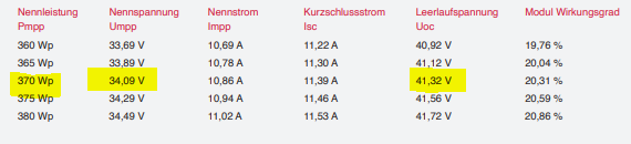

2022/20220817183963.png
das wären die Moduldaten dazu...
die 24,09V-41,32V sollten beim HM-800 in den brecihen 34-38 liegen... also verstehe ich nicht die Angabe mit Modulkomp....
  •  wiwi
17.8.2022  (#2)
120 Halbzellen sind wieviel ganze Zellen? 🧐😉
Grundsätzlich hast du natürlich recht.
17.8.2022  (#3)
Denke solange die Spannung passt, wird max die Leistung durch den max Strom, was der Inverter kann begrenzt
60 ganze ;) aber ist ja eine andere Strategie die beim halfcut verfolgt wird ;)
Aber gut dass ihr gleicher meinung seid :)
