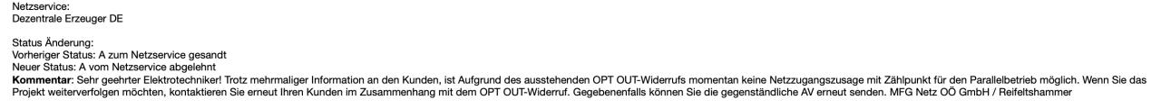

Also die Zeit alles RECHTLICH zu hinterfragen haben wir ehrlich gesagt nicht.
2022/20220817803526.png
Die Option war einfach zur Auswahl vom Netzbetreiber an den/die Kunden:
Lieber Buddy, willst du eine PV, mach den Widerruf. Willst du keine, lass alles wie es ist.
Wenn in der heutigen Zeit noch jemand Probleme hat das Daten ausgetauscht werden dann empfehlen wir nen Erdkeller auf ner Alm irgendwo am 7ten Kontinent.
