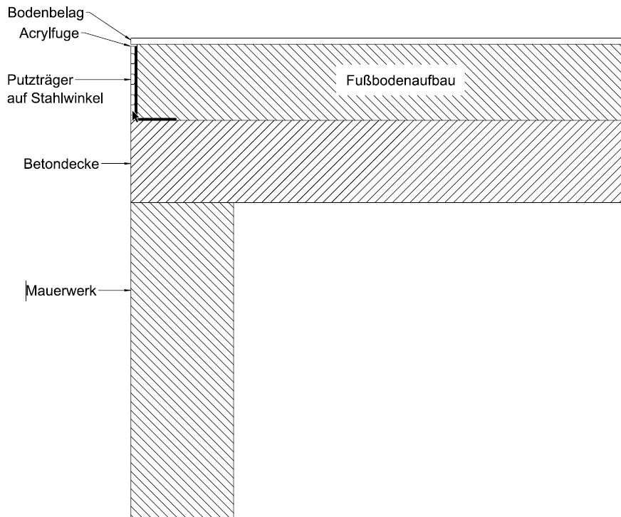

Hallo zusammen!
wir sind auf der Suche nach einer guten Lösung für den Estrichabschluss im Treppenloch. Am An- und Austritt wird vom Treppenbauer mit Holz verblendet. Seitlich hätten wir gerne eine verputzte Variante ohne Acrylfuge am Übergang von Beton zu Estrich, da es in diesem Bereich auf halber Länge in eine durchgehende wand übergeht.
Hatte von euch zufällig jemand eine ähnliche Situation?
Hätte evtl. an einen Stahwinkel mit Putzträger gedacht.
Danke im Voraus!

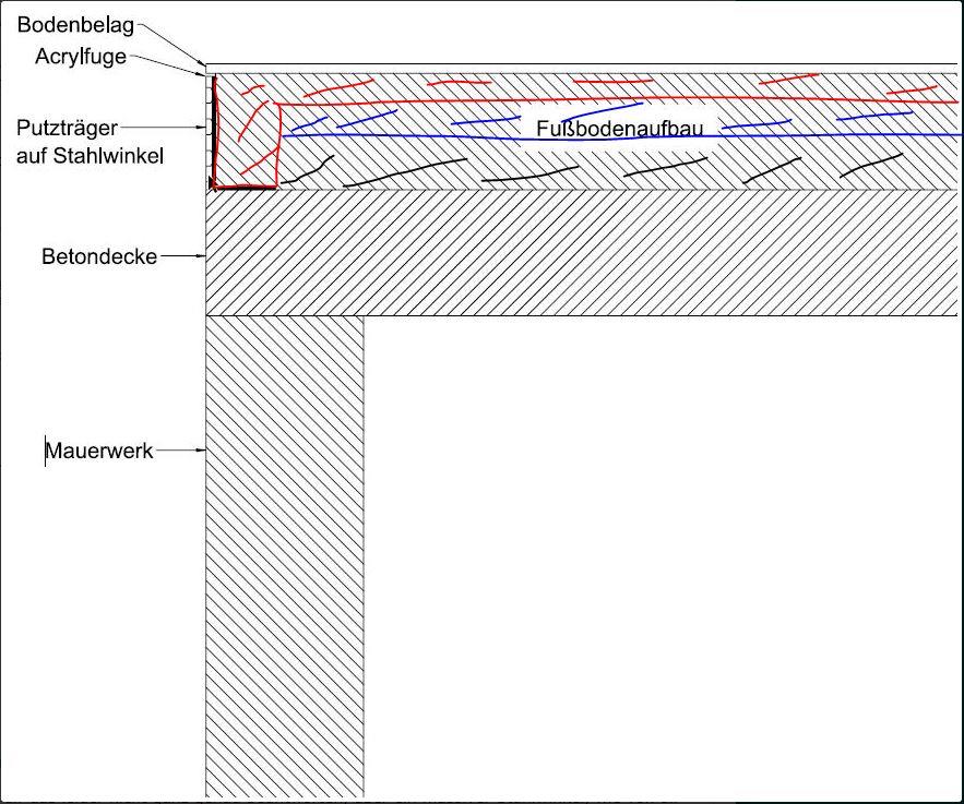

18.8.2022  (#5)
baukran schrieb:
Würde ich auch auf jeden Fall betonieren. Über die Jahre setzt sich das, wenn nur mit einem Winkel abgeschalt wird. Ist bei meinen Eltern so.
Ok?!
Wurde das ungefähr so wie am Bild ausgeführt? Bis auf die Fuge unter dem Bodenbelag könnte sich dann ja nichts setzen oder?

  •  baukran
18.8.2022  (#6)
Kann dir das leider nicht ganz genau beantworten, aber ein massiver Stahlwinkel, wie von dir gezeichnet, war es nicht. Bei einem Stahlwinkel passiert mMn nichts. Ist aber auch eine Kostenfrage. Wieviele Laufmeter hast du?

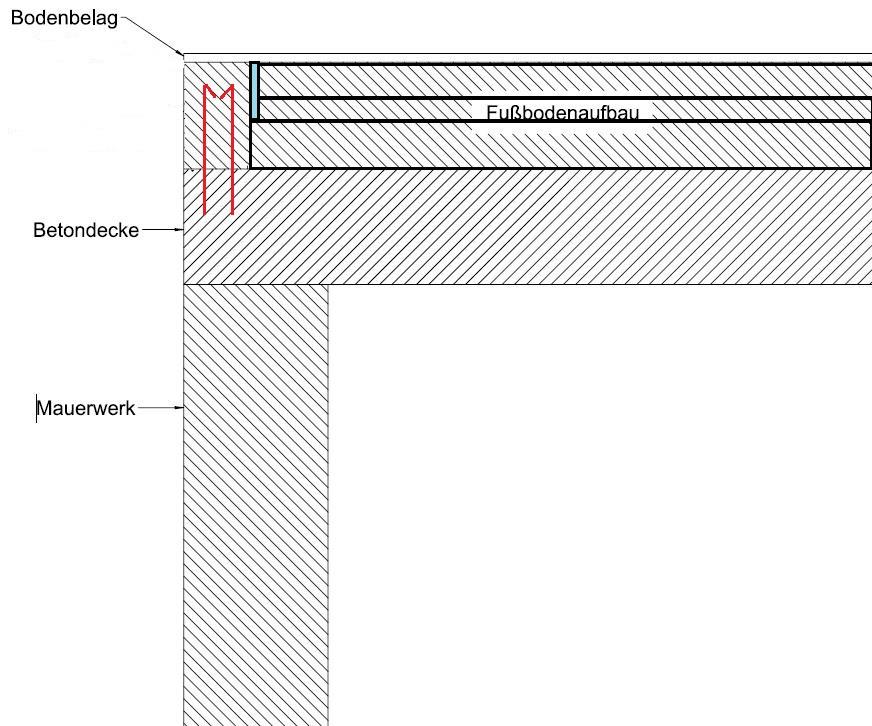

  •  ap99
19.8.2022  (#10)
Handwerk1 schrieb: Hier würde ich einen Betonkranz welcher bis zur Oberkante Estrich reicht vorschlagen.
Breite ca. 10-15cm Höhe Abhängig vom Fußbodenaufbau
+1
2022/20220819581550.jpg
Ein paar Steckeisen versetzt rein und Kranz schalen + betonieren (ich lasse die Steckeisen gleich beim Decke betonieren einlegen).
Den Stahlwinkel verputzen wird mMn beim Übergang reissen ... dann evt. lieber gleich den Winkel sichtbar lassen.
