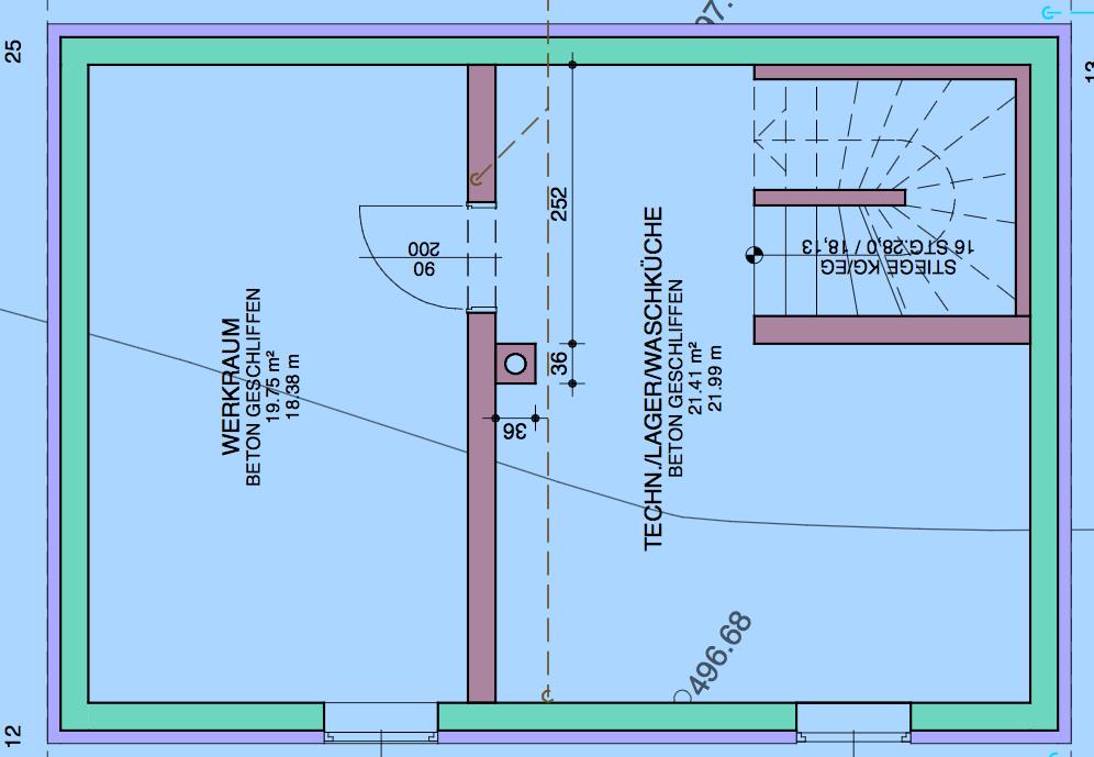

Kondensatbefall in einem unbeheizten Keller Neubau
Ja, genau. Genau und zwar am oberen Ende der Stiege! Das ist sowieso problematisch, weil die durchgehende Betondecke eine massive Wärmebrücke zwischen den Räumen produziert. Ebenso diese Wände, d.h. eine Unterseitendämmung ist eigentlich fast sinnlos. Beim betonierten Keller ist eine thermische Trennung eine relativ komplexe Angelegenheit. Da der vordere Kellerteil aus der Erde ragt und offensichtlich keine Bodenplattendämmung vorgesehen ist, wird das sowieso ein ziemlicher Murks. Bei dieser Konstellation ist es am einfachsten einen warmen Keller zu bauen, der Aufwand ist geringer als die Wärmebrückenvermeidung nach oben. Wenn er kalt sein soll, dann muss auf der Oberseite gedämmt werden, inkl. Dämmstein in der ersten Ziegelreihe, dickerem Bodenaufbau und gedämmter Kellertür. |
Vielen Dank für deine Hilfe. Das heißt es gibt 2 Möglichkeiten: 1. warmer Keller: - Es muss zusätzlich noch eine Dämmung unter der Bodenplatte eingebracht werden. In welcher Stärke? - Muss der Keller dann zwingend beheizt werden, weil dann müssen wir uns von unserem einfachen Heizkonzept verabschieden und das will ich ehrich gesagt nicht, da es die Kosten noch einmal nach oben treibt. 2. kalter Keller: - Dämmung auf der Kellerdeckenoberseite und dickerer Bodenaufbau. Welchen Aufbau braucht es hier? - Dämmstein in der ersten Ziegelreihe (Ist das ein mit Dämmmaterial ausgefüllter Ziegel?) - gedämmte Kellertür? |

In einer völlig statischen Umgebung würde sich eine Luftschichtung ausbilden, richtig. Aber es sollen da ja Menschen leben, oder? Dann bleibt die Luft nicht geschichtet und warme Luft strömt in den Keller. Sehe ich auch so, eine vernünftige Wärmeverteilung ist das bessere Konzept, die Kosten sind natürlich höher. Hackschnitzel halte ich für so ein rel. kleines Haus für keine Option (alleine das Lager), es wird dann ein Holzvergaser mit Puffer werden müssen. Denkbar wäre auch ein Kachelofen mit 'Wassertasche', alles etwas altbacken ... Der Bodenaufbau ist dann typisch: * Betondecke * EPS oder XPS (ca. 15cm) * Trittschallplatte (3-5cm) * Dampfsperre (Folie 0.2mm) * (Heiz)estrich (5-7cm) Der erste Stein hängt von deinem Maueraufbau ab, 50er oder 25er+Dämmung? Der Stein soll nur die Wärmebrücke zur kalten Kellerdecke minimieren. Beim kalten Keller muss man auf Deckendurchdringungen achten, d.h. alle technischen Leitungen müssen dicht verlegt werden. Das braucht eine gute Planung und Verarbeitung. Die Kellertür ist nicht ganz so kritisch, es sollte nicht das windigste Türblatt sein |
Dieses Argument hat natürlich was für sich. Derzeit kämpfen wir aber damit, dass wir unser Budget überhaupt einhalten können. Ich gehe davon aus, dass ich für WP WP [Wärmepumpe] + FBH oder Holzvergaser + FBH sicher nochmals 25 TEUR draufpacken muss, die ich aber nicht habe. Was haltet ihr davon, wenn man zumindest FBH FBH [Fußbodenheizung] bzw. Wandheizung im EG und DG vorbereitet, um dann bei Bedarf auf etwas anderes umrüsten zu können? 50er Ziegel Kaltkeller ist mir jetzt glaube ich soweit klar. Bringt es beim Kaltkeller etwas die Bodenplatte zu dämmen oder wird dabei gänzlich auf die Dämmung zum Erdreich verzichtet? Wenn ich den Keller als Warmkeller ausführe, also komplett dämme, muss ich ihn auch beheizen, sofern ich keine zusätzliche thermische Trennung zwischen EG und Keller schaffe oder? |
