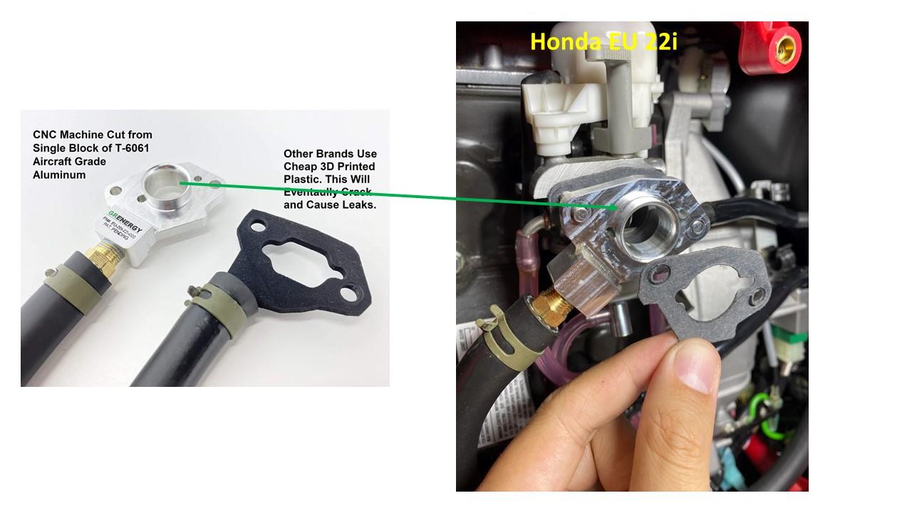

Gibt 2 Varianten wie das Gas in den Ansaugkanal eingeleitet wird.
Ich würde die Variante mit der Trägerplatte, die zwischen Luftfilter und Vergaser montiert wird, nehmen.  Bei dieser kann auch Benzin im Tank sein.  Ich würde jedoch noch einen zusätzlichen Benzinhahn intern verbauen, da bei den meistem Moppeln der Benzinhahn mit der Zündung gekoppelt ist.  Und ohne die Zündung einzuschalten, läuft der Moppel  halt mit Gas auch nicht.
Bei der anderen  Variante wird das Gas in den leeren Bezintank eingeleitet.  Bei dieser darf kein Benzin im Tank sein!
1) Für mich ist Gas beim Camping sinnvoll.
2) Wenn ich lese ... ich benötige einen Moppel mit einer  Leistung ca. 1000W  und dann hänge ich eine Waschmaschine dran...., dann denke ich mir, was hat der für eine Waschmaschine?😀
Eine Waschmaschine schlägt bei meiner Leistungskalkulation mit 2500-3000W zu Buche.
2022/2022070512409.jpg

wo hast du die Bilder gefunden bzw. wo kann man das kaufen? Den UE22i kann man mit Gas betreiben?

Scheinbar hier:
https://grenergy-us.com/products/eu2200i-propane-natural-gas-gasoline-tri-fuel-conversion-kit-for-honda-generator-inverter

heribert schrieb: wo hast du die Bilder gefunden bzw. wo kann man das kaufen? Den UE22i kann man mit Gas betreiben?
Im Prinzip kann man jeden Bezinmotor mit Gas betreiben. Die Leistung ist etwas geringer.
https://www.willhaben.at/iad/kaufen-und-verkaufen/d/honda-eu10i-eu20i-eu22i-stromerzeuger-umruestung-gas-propan-lpg-581425587

Ist so ein Umbau auf Gas gefahrlos selbst möglich? Wird im Brandfall vermutlich die Versicherung aussteigen, wenn das ein Eigenumbau ist von jemandem ohne entsprechende Ausbildung? 🤔
Vom Honda EU20i gabs damals soweit ich das gelesen habe eine offizielle Gas-Version, vom EU22i nicht mehr. Können die Champions da bei der Qualität mithalten?
