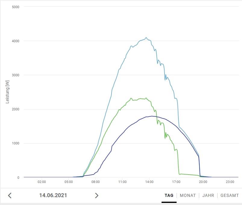

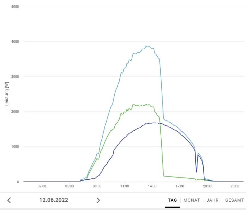

15.6.2022  (#14)
Hatte oben schon kurz erwähnt, dass es bei mir gleich ist. Dieses Jahr bricht mir der MPPT1 ab 15h voll weg. Es ist der Dachvorsprung, aber warum war der letztes Jahr viel geringer und erst ab 17h? Steht die Sonne zur selben Jahreszeit anders?
Blau = Gesamtleistung
Grün = Terassenüberdachung
Violett = Walmdach mit Westausrichtung
2022/20220615639847.jpg
14. Juni 2021 ein perfekter Tag mit einer Leistung von 31kWh
2022/20220615990520.jpg
12.Juni 2022 wieder ein Perfekter Tag (abgesehen vom Einbruch des einen MPPT MPPT [Maximum Power Point Tracker]) 27kWh

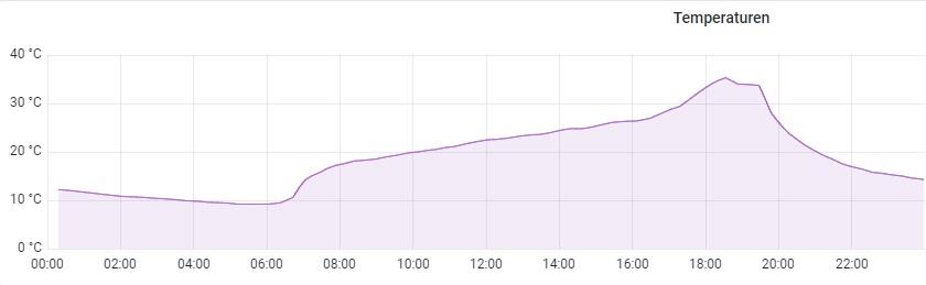

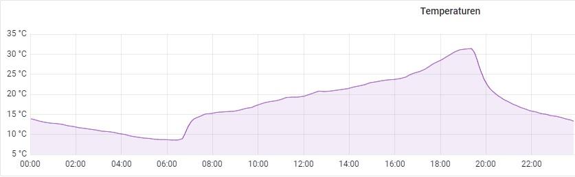

20.6.2022  (#16)
2022/20220620359846.jpg
Außentemperatur 14. Juni 2021 (15h 23°, 17h 25,5°)
2022/20220620410408.jpg
Außentemperatur 12. Juni 2022 (15h 25,3°)
Letztes Jahr war es etwas kühler jedoch hatte es beim Ainbruch um 17h annähernd die gleiche Temperatur wie dieses Jahr um 15h.
Kann das echt die Temperatur sein?
Es Bricht der DC Strom schlagartig ein. Die DC Spannung war 2021 sogar niedriger als beim Einbruch 2022
Der Sonnenstand wäre interessant, den hab ich aber nicht protokolliert.
  •  bimpfi87
21.6.2022  (#17)
Wenn es am Sonnenstand liegen würde, würde dann nicht die gesamte Kurve verschoben sein?
Verschoben hat sich ja nur der Einbruch. Beginn, Peak und Ende liegen ja relativ gleich. Auch die Leistungen sind ansonsten ähnlich (bis auf den Einbruch).
Hast dieses Phänomen auch an anderen Tagen?
  •  ck
21.6.2022  (#18)
Sieht aus als wäre um schon um 15 Uhr eine volle Verschattung auf der Terassenüberdachung (MPPT1). Wie sieht es tatsächlich aus, noch total unverschattet um die Zeit?
  •  ztjuu
22.6.2022  (#19)
Es sind 8Stk mit 2,8m lange Glasmodule. Um 15h ist ca 1/4 (der Länge) durch den Dachvorsprung beschattet.
Ja, das ist auch an anderen Tagen gleich nur auf dem Perfekten tag sieht man es besonders gut.
Der einzige Unterschied, der Fronius hat innerhalb des Jahres mehrere Updates bekommen.
  •  Fani
22.6.2022  (#20)
Das kann natürlich auch eine Ursache sein. Schau mal im Fronius Bereich Photovoltaik Forum, da gibt es einige Berichte von schlechteren MPPT MPPT [Maximum Power Point Tracker] Ergebnissen.
