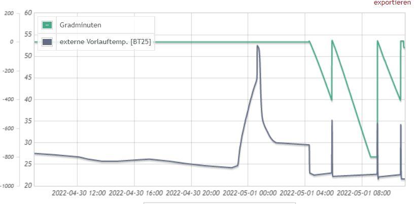

Aber wie können innerhalb einer Minute alle Gradminuten abgebaut werden???

Mickemup schrieb: Aber wie können innerhalb einer Minute alle Gradminuten abgebaut werden???
Weil die WP WP [Wärmepumpe] die Wärme nicht wegbringt...
Blende mal die Verdichterfrequenz mit dazu ein oder ein zweites Diagramm mit Verdichterfrequenz, Heizkreispumpe und Durchfluss mit der gleichen Zeitachse...
das kann mehrere ursachen haben.
zum einen gab es fehler(software) die dazu geführt haben, aber auch, wenn die heizgrenze überschritten wird. dann allerdings bleiben die g-min danach auf 0.
das bild oben deutet eher auf abschaltung aus, weil die wärme eventuell nicht abtransportiert werden kann.

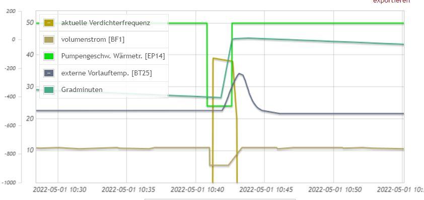

Hier ein gezoomter Auszug aus einem Peak....Wärmeträgerpumpe regelt runter...die sollte doch hoch oder um die Wärme wegzubringen?

1.5.2022  (#28)
VL geht direkt auf 34C hoch bei VD-start.
du hast vermutlich die pumpe falsch eingestellt.
standby auf 5l nicht anders herum.
bei VD-start geht der durchfluss auf 5l runter.
stell die WT-pumpe manuell mal auf 60%.
du hast da eine sehr alte software drauf:
8218R4
einige hier haben 84xxx drauf, weil bis da hin die regelung anders war.
aktuell ist 9443R5 aus diesem jahr.
warte mit dem update aber mal kurz.
von den 90ern kann man nämlich nicht fehlerfrei auf die 84xxx zurück, die vielleicht sinnvoll wäre.

der letzte start sah schon besser aus. 15l/min bei 70%. da kann man später wohl noch etwas nach unten anpassen.
aber was ist um 14:09 passiert?
da sprang GM beim abbauen wieder von ca -180 auf 0
ich seh da aber keine weitere auffälligkeit.
hast du das manuell gemacht?
Überschreitung der maximal zulässigen VL VL [Vorlauf]-Temperatur im Heizbetrieb (s.u.). Die geht vermutlich nach dem VL VL [Vorlauf]-Sensor, den besser auch mit anzeigen. BT25 (externer Sensor) zeigt meist etwas verzögert an.
BT25 kann sehr sinnvoll sein... habe ich auch im Betrieb und umgehe damit viele Probleme, die andere Systeme haben. Wichtig ist aber, dass du herausfindest, wo der genau verbaut ist.
Was steht denn im Menü 5.1.2? Wenn dieser Wert überschritten wird, werden die GM sofort genullt.
Was steht im Menü 5.1.3? Da gilt bei Max Diff Verdichter das gleiche. Wenn der VL VL [Vorlauf] um mehr als den angegebenen Wert über dem Soll liegt, sind die GM auf Null.
Ich vermute, dass eines von beiden bei dir den Notaus reinhaut und damit die Takte abkürzt. Um sich da sinnvoll anzunähern, ist es wirklich wichtig, dass du genug Durchlauf hast. Stell die WT-Pumpe auf Manuell und sorge für ca. 15 l/min. Wenn du das in Ruhe ausprobieren willst, ohne dass geheizt wird, kannst du das auch im Standby-Betrieb mit der Standbydrehzahl testen, aber nicht vergessen, hinterher beides wieder sinnvoll einzustellen. Standby etwa 5 l/min, Betrieb etwa 15 l/min.
OK mit Software-Update warte noch...
Flow passt nun ziemlich gut mit 70% => 15 ltr und 25% => 5 ltr
5.1.2 ist 50 grad
5.1.3 sind 4 und 2 grad
die 4 grad könntens wohl gewesen sein gemäss Plot

Mickemup schrieb: 5.1.3 sind 4 und 2 grad
Was war das denn für ein Experte?
Mickemup schrieb: die 4 grad könntens wohl gewesen sein gemäss Plot
Mit Sicherheit.
Stell das mal auf wenigstens 10, vielleicht sogar 15 ein.
Zusammen mit den 70% WT solltest du damit Takte erreichen, die nicht sofort abbrechen.

Mickemup schrieb: 5.1.2 ist 50 grad
Ist bei einer FBH FBH [Fußbodenheizung] auch reinster Irrsinn, aber dein "Experte" scheint das System ja so gefahren zu haben.
