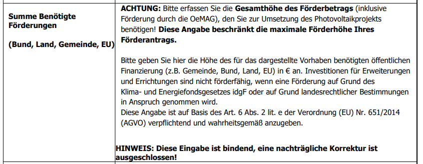

hat den punkt "Summe Benötigte Förderungen" schon jemand bei der Ömag nachgefragt? ich werde aus dieser beschreibung nicht ganz schlau 🤔
14.4.2022  (#197)
Das ist ein sehr interessanter Punkt.
Der Wert muss jedenfalls gleich bis höher sein, als deine gewünschte EAG Förderung.
Da gabs irgendwo ein Rechenbeispiel, wo die Förderhöhen inkl. denen von Bund, Land angegeben, und ein Vergleich mit einer Referenzanlage zu sehen war. Und was es dann an Förderhöhe ausmacht. Find ich aber selbst grad nimma... (?) Vielleicht hams es runtergenommen, damit die Leute nicht noch mehr verwirrt sind 🤷

Ich geh aber auch davon aus, dass ich den maximalen Förderbetrag angeben werde (EAG+Land+Gemeinde). Also in meinem Fall für 9,99kWp=3947€

14.4.2022  (#199)
massiv50er schrieb: verwirrung maximal die EAG ;)
ja genau, siehe oben. habs grad mit Beispiel editiert

in dem Beispiel fehlt aber Bezug auf Landes und Gemeindenförderung? und wird schlussendlich nur der EAG Betrag gewährt?
14.4.2022  (#201)
doch, das ist dann in der "Höhe der benötigten Förderung (Angabe des Förderwerbers)" drin.
Da gibts du die Summe aller deiner Förderungen an.
Nur:
wenn du da z.B. angibst, du benötigst nur 2000EUR, zahlt dir EAG entsprechend weniger.
Wozu der Punkt gut sein soll.... Naja. Leute ärgern + zusätzlicher Stolperstein 🤦
