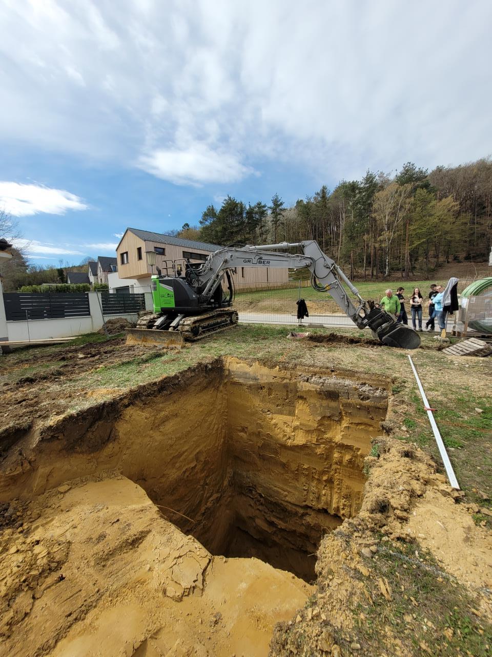

Habt ihr (wegen Lehmboden) eine Rammsondierung gemacht wie stark diese Schichten sind? Wir haben gestern unseren Sickerschacht gesetzt und sehr viel mehr als lehmiger Sand ist auch nie gekommen, aber mit Sandlinsen dazwischen, das reicht laut Geologe. Will ich auch hoffen, denn es war schon ein riesiges Loch. ![]()

@MalcolmX : Wie sind die ersten Erfahrungen mit deinem Schacht? Bleibt das Wasser stehen? Wie groß/tief war das Loch? |
Es ist noch nix angeschlossen, wir sind ja mitten im Rohbau. Im Herbst kann ich mehr sagen. |
