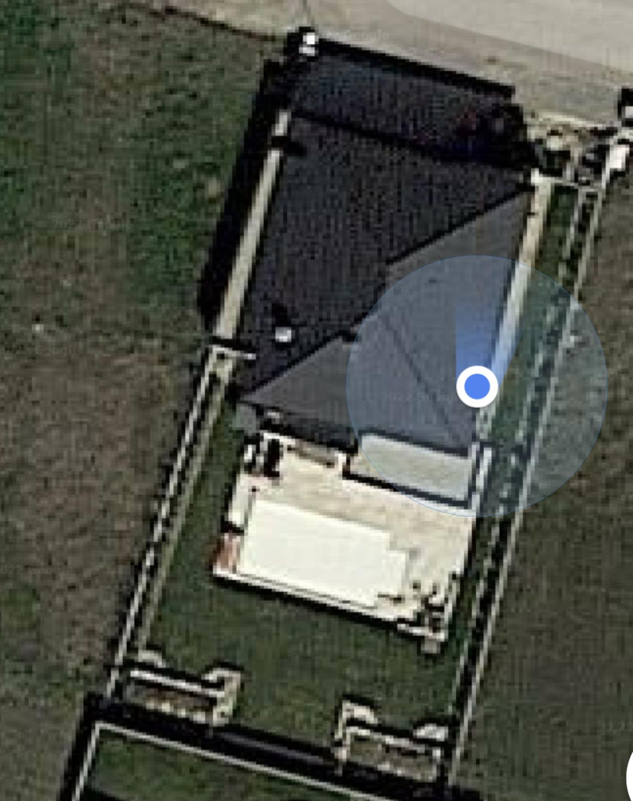

und noch eine Walmdachanfrage :)
Ich würde eure Unterstützung benötigen.
Wir haben unterschiedliche Varianten mit unserem Anlagenberater besprochen.
Variante 1: Ost/Westseite max. 24 Module (Trina Vertex S mit 410 Watt und Hybridwechselrichter - Solax X3 HYBRID 10.0-T 2.
Variante 2: "Dach voll" - max. 42 Module und 2x Wechselrichter (exkl. Garagendach)
Variante 3: Ost/Westseite 1. Wechselrichter und 2. Wechselrichter Südseite/ Garagendach (Westseite ab ca. 13 Uhr Sonne, davor verdeckt)
Speicher aktuell noch nicht geplant
Walmdach ist mit 23 Grad und wir sind aktuell das Randgrundstück (die nächsten 10-15 Jahre ist eine Aufschließung/Erweiterung kein Thema d.h. Garage wird momentan nicht weiter verdeckt)
Welche Variante würdet ihr empfehlen und warum?
Erfahrungen zu den Herstellern?
2022/20220328984432.jpg
Garage auf der Westseite / Garten ist Südseite
dankeschön

Variante 1 kostet € 14.999,-  und die Förderung noch abgezogen ca. € 12.500
Die Variante 2 bzw. 3 wird in etwa zusätzlich ca. € 10 bis 12.000 kosten (hier würden ein paar Sachen aus dem Angebot gleich bleiben. (Angebot noch ausständig)
